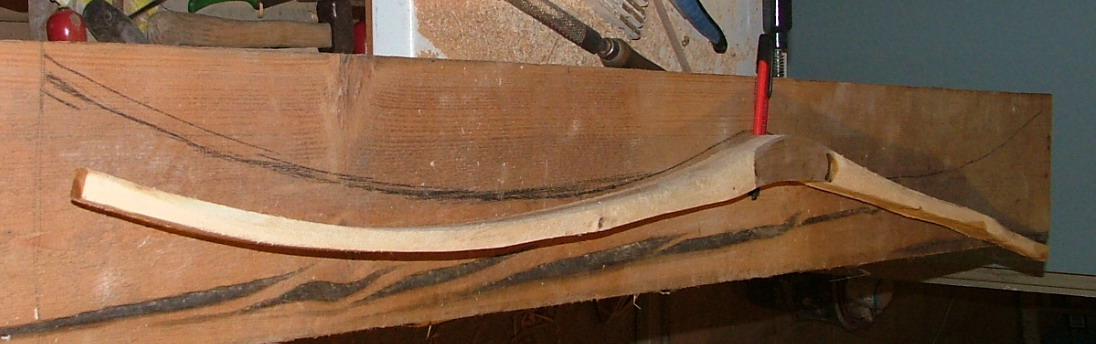

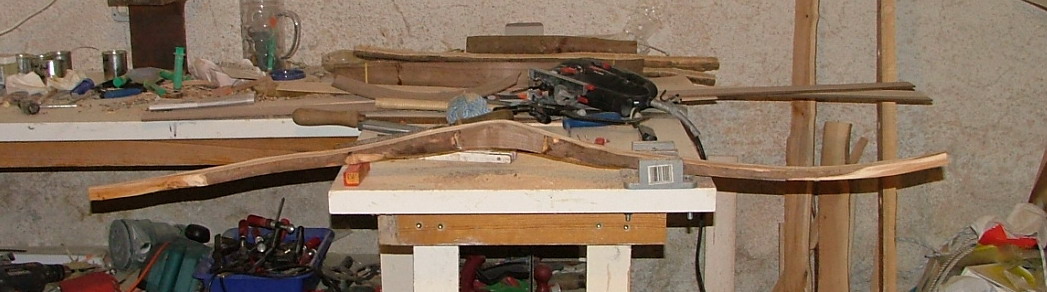

Aber zuerst weiter mit Nr4.

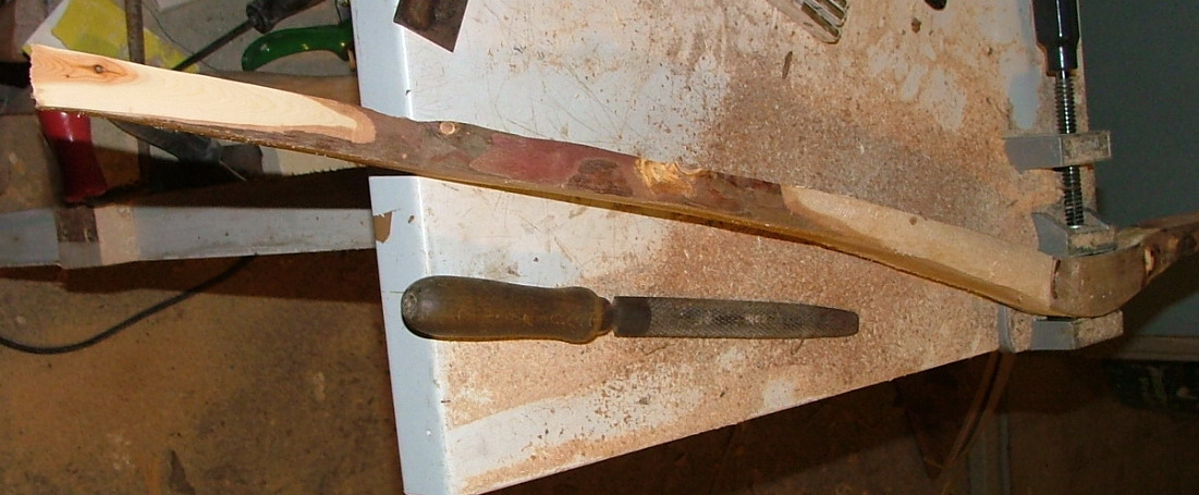

Zuerst mal hab ich die Überstände der Griffschalen weggeraspelt,
danach hab ich ebenfalls mit der Raspel den Rücken bearbeitet um eine ebene und gleichmäßige Oberfläche für das Backing zu schaffen.
Die Rinde an den Seiten hab ich weggeraspelt die soll schließlich nicht mit dem Backing verkleben.
Schließlich wird auch der Bauch noch paralell zum Rücken verraspelt.

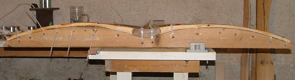

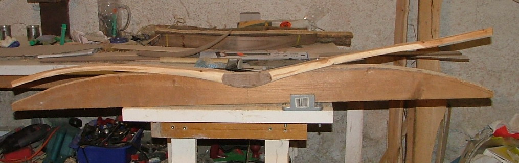

So nun wird es Zeit die Biegung der Beiden Wurfarme einander anzupassen.
bei der Gelegenheit werd ich auch die Vorspannung des bereits reflexen Wurfarms noch ein wenig erhöhen.
mit heißer Luft und ein wenig Vasiline am Bauch ( sehr bedacht darauf das keine Vasiline auf den Rücken kommt, sonst hält das Laminat nicht) überred ich die Wurfarme die Form anzunehmen.

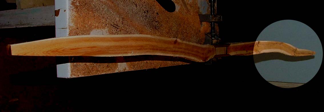

Re: Was geht aus Eibenästen mit bis zu 6cm Durchmesser
Wow, das sieht alles sehr beeindruckend aus! Toller Bericht!

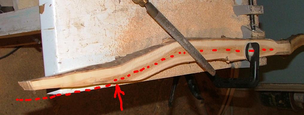

Eine Frage habe ich aber, laufen die bei dem einen WA am Rücken die Fasern seitlich weg? Der Markkanal scheint da seitlich abgeschnitten zu sein.
Grüße, Marc
Grüße, Marc
@ Firestormmd Ja da laufen einige Fasern raus, aber es täuscht auch ein wenig, da an der Stelle der Ast war.
von der Bauchseite sieht man, dass der Markkanal nicht abgeschnitten und das ausreichend Kernholz vorhanden ist
Aber es ist natürlich auch der Rest vom Ast an der Seite.
Bei einem Selfbow ohne Backing wäre das ein noch größeres Problem, da beim Biegen an der Stelle keine Sprünge aufgetreten sind und die Zugbelastungen am Rücken vom Ahornbacking aufgenommen werden hoffe ich das es hält, eine Risikostelle ist es allemal. Um aus einem Ast von diesen Dimensionen was brauchbares rauszuholen, sind Kompromisse manchmal unvermeidlich. Möglicherweise wird der Bogen an der Stelle brechen wir werden es sehen.

mal ne kurze Frage, die Vaseline ist zum Schutz, damit das Holz nicht dunkelt? Und ca. wie lange erwärmst du die Stellen punktuell?

Vaseline eigentlich weil ich das Gefühl habe das sich die Hitze besser verteilt und das Holz nach dem Biegen nicht so einen traurig trockenen Eindruck macht. Ich erhitze solange bis der Wieder stand gegen das Biegen deutlich schwacher wird, wobei die heisseste Stelle immer unmittelbar vor der Stelle ist, an der sich das Holz gerade von der Form abhebt.
