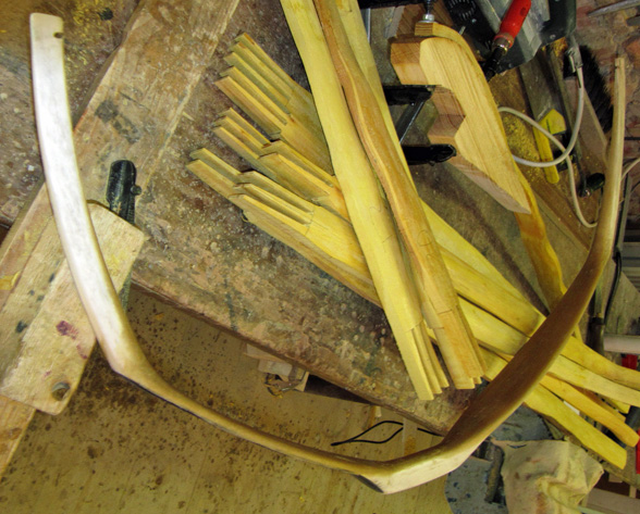

Leider bin ich letzte Zeit in Kursen und Aufträgen zeitlich sehr eingebunden gewesen, deswegen die Verzögerung. Dafür konnte der komplette Sehnenbelag 2 Wochen trocknen. Ich werde die Woche passende Tepliks basteln und dann geht es ans Aufspannen und Tillern. Die Wurfarme haben nun eine Dicke von 11,5mm (4,5mm Holz/3-3,5mm Horn/3,5-4mm Sehne).
Fraglich ist, wie lang die Sehnenöhrchen werden sollen?
- der dritte Doppelbelag wurde aufgeleimt und Hosengummitechnisch umwickelt getrocknet, funktioniert recht gut

Bin mal auf das Zuggewicht gespannt. Gesamtdicke erscheint mir völlig i.O.
Sehnenöhrchen: So lang, dass sie am Holz nicht großartig aufsitzen, sondern der Schlaufansatz freiliegt. Falls unverständlich, mache ich gern eine Skizze.

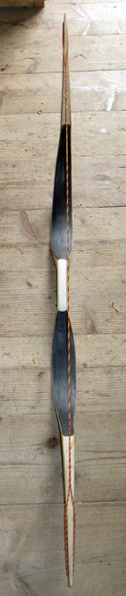

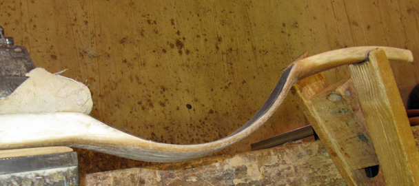

• Im Schraubstock ziehe ich die Wa´s auf halbe Standhöhe an und überprüfe die Biegung. Hierbei habe ich entschieden keine Tepliks zu machen. Durch den Breitentaper biegen sich die WA´s gleichmäßig rund.
• Eine Leiste habe ich parallel zum Grif ausgerichtet und mit einer Zuggewichtswaage ziehe ich die Wurfarme bis an die Leiste ran und messe das Gewicht. Hier ist das Verhältnis bei 2/3 großer Wa (37 lbs) und 3/3 kleiner WA (51 lbs), also umgekehrt zur Bogengeometrie.
• Nun biege ich beide WA´s immer wieder unter Wärmezufuhr bis ich die künftige Standhöhe erreicht habe

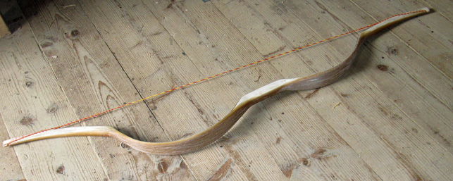

• Auf die Schnelle habe ich eine Endlossehne aus fastflight hergestellt (20 strang) und die Öhrchen gewickelt.
• Dann wird der Bogen aufgespannt, was bei diesem Design ein recht kraftintensiver Aufwand sein kann.
• Nun lass ich den Bogen 1-2Stunden aufgespannt, damit sich der Sehnenbelag strecken kann. Nebenbei korrigiere ich die Wurfarme mit Wärme.
• Verdrehung habe ich am oberen WA, welche in den nächsten Tagen mit Wärme und Abtrag von Sehne anpassen werde.

Das ist wunderbar anzusehen und schaut vorzüglich aus! Ich drücke dir die Daumen das sich die Verdrehung leicht korrigieren lässt!
Re: Rekonstruktion/Interpretation hunnischer Kompositbogen
Ja, die Verdrehung sind noch ein kleines Problemchen. Der Vorteil dieses Bogendesigns liegt ja in den breiten und schmal auslaufenden WA´s, welche Verdrehungen entgegen wirken und sich selbst zentrieren. Man könnte auch sagen Er ist der Holemgaard der Kompis. Der Charakter im Aufbau und Tiller ähnelt wirklich einem Flachbogen, so wie Jo schon darauf hingewiesen hatte. Ich muss sagen das diese Art Bogen schon sehr fasziniert. Der Schwerpunkt des Bogens ist sehr gut verteilt, da das Gewicht im oberen Teil größer ist und ich schon immer ein Verfechter davon war, das der schwerere Wa nach oben gehört. Ein paar Schüsse auf 22 Zoll, ich konnte es einfach nicht lassen
, lassen absolut keine Handschock spüren (was mich sehr überrascht hat) und die Geschwindigkeit lässt auf einiges Hoffen. Das setback im Griff ist schon enorm und die WA´s müssen schon einen gewaltigen Weg machen um aufgespannt werden zu können, dies speichert enorm viel Energie im Bogen. Bei 22 Zoll liegt er momentan bei 47lbs, was sich nach weiterer Trockenzeit steigern wird.

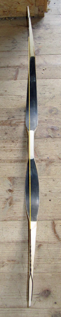

• Heute habe ich die seitlichen Abweichungen mit Schleifen und Wärme korrigiert
• Der untere WA ist noch viel zu steif, was aber kein Problem ist. Deswegen hat ja der obere längere WA mehr Reflex beim Aufleimen der Sehne bekommen, nur wird das in den nächsten Wochen nach weiterer Trockenzeit zum tragen kommen.
• Die Wurfarme laufen jetzt schon sehr plan, also ohne Wölbung außen oder innen
• Auf 25 Zoll hat der Bogen nun knapp 55 lbs, was aber noch nichts zu sagen hat.
• Wie der Sehnenabstand über den WA´s später verteilt werden sein wird, ist noch nicht zu sagen. Vom Gefühl her, sollte die Sehne parallel zum Griff verlaufen, aber entscheidend ist, ob die Sehne den Pfeil später konstant im rechten Winkel nach vorne schiebt, ohne seitlichen Einfluss.
• Nun heißt es erst mal abwarten und weiter trocknen lassen, was ich nun mit leichter Extra-Wärme beschleunigen kann.
Vergessen: Habe eine neue Sehne aus Fastflight (20 Strang) neu gemacht, diesmal mit Spleiss an beiden Öhrchen, da die Wicklung bei der Endlosssehne einfach zu steif ist und den Siyahs kein Spiel lässt.

Ich hab mal durchnumeriert zwecks besserer Zuordnung.Penumbra hat geschrieben: 1. Heute habe ich die seitlichen Abweichungen mit Schleifen und Wärme korrigiert
2. Der untere WA ist noch viel zu steif, was aber kein Problem ist. Deswegen hat ja der obere längere WA mehr Reflex beim Aufleimen der Sehne bekommen, nur wird das in den nächsten Wochen nach weiterer Trockenzeit zum tragen kommen.
3. Wie der Sehnenabstand über den WA´s später verteilt werden sein wird, ist noch nicht zu sagen. Vom Gefühl her, sollte die Sehne parallel zum Griff verlaufen, aber entscheidend ist, ob die Sehne den Pfeil später konstant im rechten Winkel nach vorne schiebt, ohne seitlichen Einfluss.
4. Vergessen: Habe eine neue Sehne aus Fastflight (20 Strang) neu gemacht, diesmal mit Spleiss an beiden Öhrchen, da die Wicklung bei der Endlosssehne einfach zu steif ist und den Siyahs kein Spiel lässt.
1. Ja, gut, aber das Erwärmen ist IMMER mit mehr Set verbunden und eigentlich nur eine erste Hilfe. Im Endeffekt sollte der Bogen bei jedem Aufspanenn annähernd sein gewünschtes Bild zeigen.
2. Ist bei mir auch immer der Fall gewesen, besonders, wenn der kurze Wurfarm im Verhältnis wesentlich kürzer als der obere ist. Man kann das schlecht einschätzen.
3. Ja , würd ich auch sagen: Annähernd parallel zum Griff, wobei die Biegung (Rundung) bei beiden Wurfarmen ähnlich aussieht, nur sollte der Radius entsprechend der Wurfarmlänge angepaßt sein. Das Pfeilende durchläuft beim Auszug und beim Schuss eine Bogenbahn: Anpassung an den asymmetrischen Bogen.
4. Ja, das ist besser.
Das Abspannbild sieht aus wie bei meinen. Der kurze Wurfarm wird mehr gestresst bzw. wurde auch mehr erwärmt und zeigt daher mehr Set.
