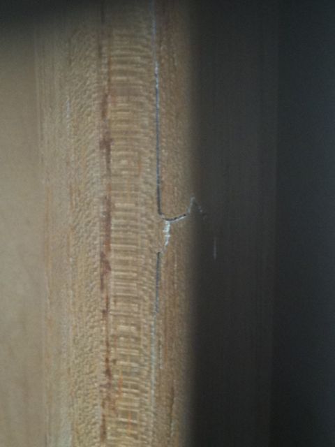

Heute meinen ersten Bogenbruch...
Englischer Langbogen, 56lbs unterer Wurfarm verabschiedete sich mit deutlichem Knirschgeräusch. Kein Komplettbruch, "nur" in der Mitte vom unteren Wurfarm längs des 1. Ringes vom Rücken aus und ca. 5 mm quer über den Rücken.
Heulendes Elend, da 1. und einziger Bogen.
Aufspannen kann man ihn durchaus noch. Aber macht keinen Sinn, denke ich.

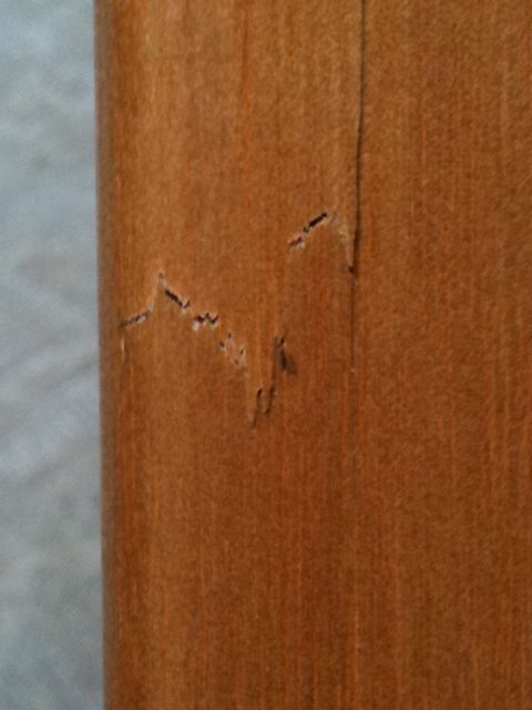

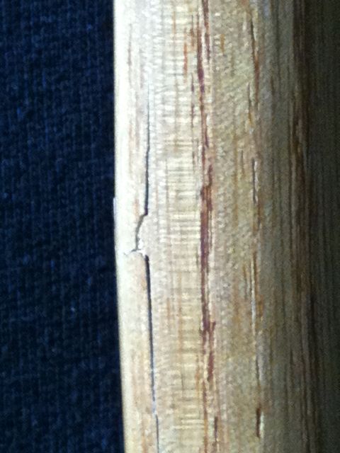

Gerne doch. Sofern meine Handy Cam das gut genug hinbekommt.
Hier die Bilder:
Bogenrücken
Bogenrücken
Seitenansicht
Seitenansicht
Seitenansicht  (mehr oder weniger)
Das komische ist... ... Die 3 Pfeile zwischen dem ersten leisen knirschen und zweiten deutlicheren, lagen verdammt dicht im Ziel :-)
Vielen Dank für das Gefühl von Hoffnung Squid. Habe mir gerade erst ein Befiederungsgerät gebaut und die ersten 6 Pfeile angefertigt. Nun sowas... Gestern erst mit Tulamore Dew Whiskey getrauert...
Grüße,
Stefan

Ein sauberer Bruch - mein Beileid!
Vom Weiterschießen würde ich jedenfalls die Finger lassen, sonst ist der
vollständige Bruch m. E. unvermeidlich.
Sieht für mich aus, wie wenn der Bogen aus Ulme wäre - das ist ein zähes Holz,
dem man einiges zumuten kann und der Bruch scheint sich im Moment auf äußere Ringe des
Rückens zu beschränken; daher scheint mir eine Reparatur mit einem Hartbacking durchaus
aussichtsreich - in Frage käme da ein Hickory- oder Bambusbacking.

Eine Mischung aus leichter Delamination und Spanabhub mit Riss. Was für eine Reparatur spricht ist, dass weniger als der halbe Rücken gebrochen ist.
Frage: Gibt es am Bogenbauch unter dem Riss irgendwelche Anzeichen für Überlastung, Stauchrisse, Knitterfalten oder anderweitige Veränderungen? Wenn nicht, kann man eine Reparatur versuchen.
1. 2K Epoxy anmischen, warm machen und in die Risse laufen lassen, dabei den Bogen leicht spannen, damits in alle Ecken läuft. Entspannen, ein wenig gerade Biegen so dass der überflüssige Kleber rausquillt, fixieren (gerade biegen und ne Klemme oder Leimklammer oder zwei anbringen) und aushärten lassen.
2. Rücken anschleifen und einen 15 cm lange Flicken aus Glasfasergewebe oder (für die Naturies ;) ) Hanffasern mit Epoxy aufkleben.
3. Den gesamten Bereich mit einer Wicklung aus Zwirn, Leinengarn, Schustergarn oder ähnlichem nicht dehnbarem Garn versehen.
4. Testen.
5. Möglicherweise nachtillern.
6. Wenns hält: Auch am anderen Arm eine vergleichbare Wicklung anbringen, damits schöner aussieht.
Die Wahrscheinlichkeit, dass das Ganze funzt, ist ganz gut. Zumindest ist der Reparaturversuch preisgünstiger, als ein neuer Bogen...
Was dagegen spricht ist, dass das noch zusammenhängende Holz unter dem Bruch möglicherweise Schaden genommen hat, der so nicht wahrnehmbar ist. Wenn die Stelle nun auch noch durch den Flicken zusätzlich belastet wird, kann das Holz umgehend den Löffel abgeben.

Zu deiner Frage, Squid: Nein, der Bogenbauch ist, soweit ich es einschätzen und erkennen kann, komplett in Ordnung. Es sieht für mich so aus, als sei nur der eine Ring betroffen der den Rücken bildet. (Jedenfalls, was man von außen so sieht. Kann ja nicht rein schauen :)
Momentan stellt sich für mich die Frage nach der besseren Methode...
Bei einem Backing würde ich evtl. den Ring auf ganzer Bogenlänge weg schleifen. So sehe ich dann die Ausmaße des Schadens besser und auch das Öl (immer nur mit Holzöl behandelt) dürfte keine negative Rolle mehr spielen. Die ganze Prozedur ist natürlich aufwendig, aber dürfte mir als Neuling im Bogenbau ein wenig praktische Erfahrung und Einsicht bringen. Stellen sich mir aber die Fragen:
1. Wie dick darf/sollte so ein Backing sein? Und wo bekomme ich das her?
2. Muss ich dafür wieder genau den nächsten/übernächsten Ring freilegen? (Je nachdem, wie sich dabei das genaue Ausmaß des Schadens zeigt.) Oder reicht es in diesem Fall den Rücken "nur" plan zu schleifen um das Backing sauber zu kleben.
3. Kombination beider Vorschläge: Aufbiegen, warmen Kleber reinlaufen lassen und das Backing dann über den plan geschliffenen Rücken?
Bei deiner Variante, Squid, habe ich die Sorge, das sich der Kleber nicht bis in die letzten Ritzen des Risses verteilt und er sich da weiter ausbreitet. Die Optik selber macht mir keine Probleme. Wicklungen können auch nett aussehen ;)
Vorteil bei diesem Vorgehen ist natürlich der etwas geringere Arbeitsaufwand.
Unglaublich, was sich da für Fragen auftun bei so einem scheinbar "einfachen" Stück Holz ;D
Nochmal Danke für die hilfreichen Antworten auf mein Problem.
Stefan

Einen Backingstreifen kann man bestellen oder selber herstellen.
Gervase hat z. B. sowas.
Wenn man ein Holzbacking aufklebt, kommt es auf den Jahresring natürlich nicht mehr an. Der Bogen wird schlicht und einfach plan gehobelt, dann kommt das Backing drauf, das ja nun die Rolle des Jahresrings übernimmt.
Welche Methode du letztendlich nutzt, ist egal. Zum Klebstoff: Wenns nicht in die allerletzte Lücke läuft macht das auch nix...
