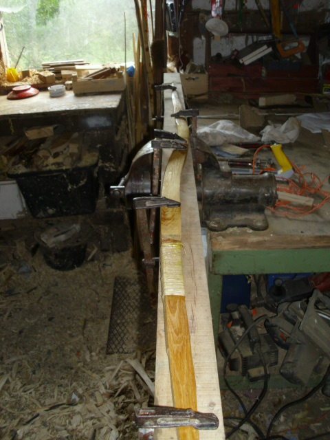

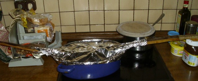

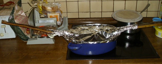

So nach X maligem hin und her gedämpfe ist der kleine Teufel nun plan auf einem Balken zum trocknen gespannt.
Ich habe den "P - Bogen" gekürzt auf um 142 cm und die Etage in der Mitte plan gedämpft . das hat mehrere Richtschritte erfordert , insgesamt 6 mein ich .
So aufgespannt wird er in ein paar Tagen wenn das Groß der Feuchte wieder aus dem Holz ist noch innerhalb der ehemaligen Etage getempert .
Dann darf er sich wiederum erholen und dann , ja dann schauen wa mal
ABER wenn der Sack sich dann nochmal irgendwie abträglich verhält werde ich mir ne Wurst drauf Grillen
Das ist mein Ernst.
Ich habe anfangs nicht wirklich daran gedacht das ich es schaffe ihn in diese Form zu bringen, aber es hat geklappt.
Ziel : 26 - 27" Auszug mit 40# und leicht reflexen Enden.

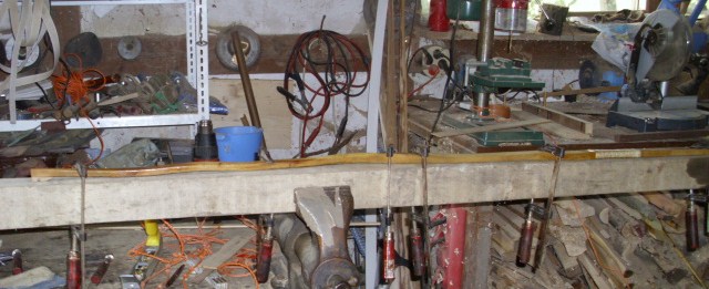

So was weiter gemacht ,
Die Enden sind geflippt , das Holz getempert im Griffbereich .
Nun darf er sich ein paar Tage erholen und dann wird er aufgehangen am Tillerbaum und darf erneut aus´m Fenster gucken .

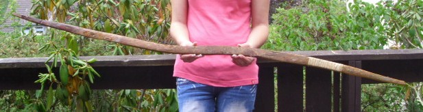

Die Herausforderung - die Erlösung???
der verkäufer hat ja behauptet, dass mann aus dem stave einen wenn nicht gar zwei bogen könnte. ich weiß ja nicht wie ihr das seht, aber ich denke, acker und tomtux haben das gegenteil bewiesen. ich schlage vor, dass alle geldgeber von damals die beiden von ihrer verantwortung - einen schiessbaren bogen aus dem krummen holz zu bauen - erlösen. sagt mal was dazu.
jetzt müssen wir mal sehen, ob wir "ersatz" bekommen können. ich weiß schon gar nicht mehr, von wem ich den stave bezogen habe (julius.hu oder wars der sziporka). ich muss mal forschen. aber das mach ich erst im januar nach meinen ferien.
@ acker und tomtux: wollt ihr euch überhaupt erlösen lassen?
stellt doch mal ein letztes bild ein. am besten haltet die dinger in der hand, damit wir erkennen können wie groß die "bögen" mittlerweile sind.
euch beiden möchte ich jedenfalls für die mühe und die gute und lehrreiche unterhaltung hier im forum danken und ziehe in gedanken meinen hut vor euch!

hm, ich wurde vom Holz selbst erlöst ...leider in der Schlußphase kurz vorm Ziel .
Fotos kommen nach.
Fotos kommen nach.
