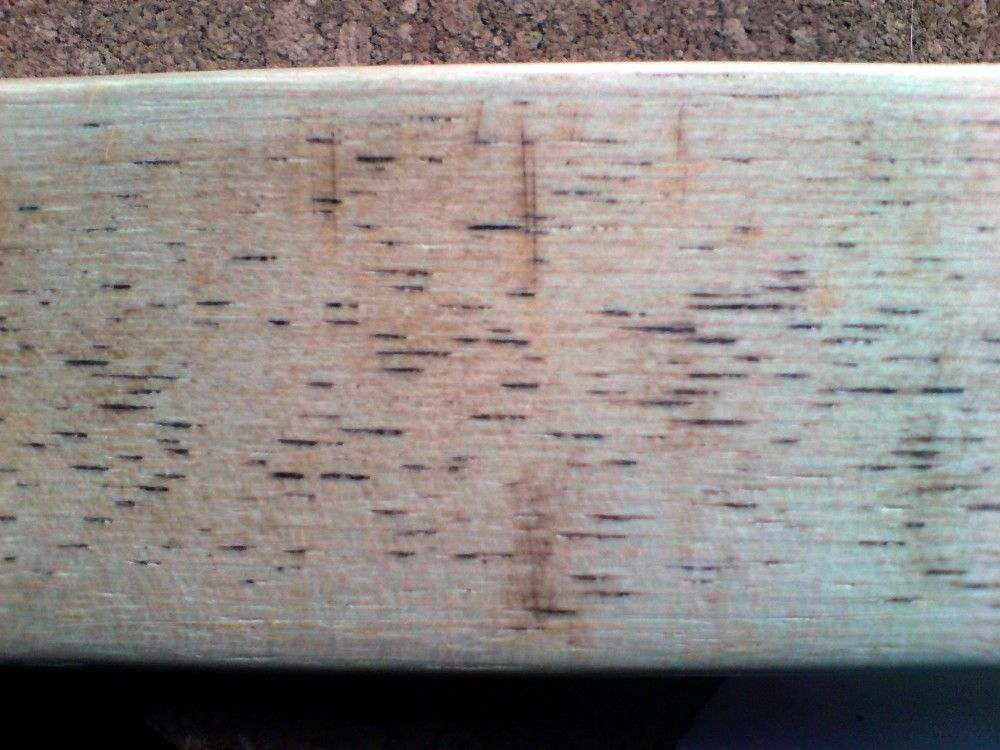

ich habe mir einen Hickory Flachbogen gebaut. Ich habe ihn schon länger. Der Tiller scheint nichts zu taugen (wenn man von Tiller reden kann) denn er weist Stauchrisse am linke (unteren) Wurfarm auf. Kann mir einer von Euch vielleicht sagen, was ich verändern muss? Er ist 1,74 m lang und hat 55 Pfund Zuggewicht. An der breitesten Stelle hat er 5 cm.

Hallo Thomas,
der Tiller sieht garnicht so schlimm aus. Da hatten wir schon ganz andere Kaliber.  ;)
Ich denke mal die Stauchrisse treten kurz nach den Fadeouts auf oder? Dort ist nämlich auf beiden Seiten ein Knick zu sehen.
Meiner Meinung nach könnten sich die Enden noch ein wenig mehr biegen. Und um die Knicke direkt hinter dem Fadeout zu entlasten, solltest du davor noch etwas Material wegnehmen.
Aber immer nur sehr wenig und vorsichtig!
Mit der Ziehklinge ein paar mal drüber....20-40 mal zur Hälfte ausziehen und kontrollieren.
Wäre natürlich gut, wenn du noch ein paar Bilder von den Stauchrissen einstellen könntest.

Ja genau Mordrag, die Stauchrisse treten vor den Fadeouts auf. Im Anhang befindet sich ein Bild von den Stauchrissen auf dem Bogenbauch und auf dem unscharfen Bild die position, an der sie sich befinden, wie gesagt, am unteren Wurfarm.
Ne andere Frage noch: Wie dünn kann ich die Fadeouts eigentlich machen? Im Moment sind die letzten 12 cm vor den Tips deutlich dicker als das Stück davor (in dem keine Risse auftreten). Kann ich die Enden so dünn machen wie den Wurfarm selber, oder fangen sie dann an zu biegen? Er hat nämlich ganz schön Handshock...

Bist du sicher, dass das Stauchrisse sind und keine Werkzeugspuren?
So, wie der sich (nicht) biegt in diesem Bereich, kann ich mir nicht vorstellen, dass da Stauchrisse entstehen.
Überarbeite einfach die Steifen Bereiche an beiden Wurfarmen, lass die noch etwas mitbiegen. Dann sollte das Problem verschwunden sein.

Schießt er sich gut?
dann lass ihn wie er ist! Was hast Du für eine Sehne drauf? ne harte? dann könnten es Risse sein, ansonsten Werkzeugspuren.

Jepp, da schließe ich mich an! Stauchrisse sehen eigentlich anders aus!

Gut, dann werde ich ihn einfach so weiterschießen. Meine Sorge kam von einem Riss am Rand, der etwa einen Millimeter ins Holz hineinging. Ich dachte, dass sich dort ein Span abheben würde, also hab ich das Holz weggeschliffen. Dann habe ich vor zwei Wochen die Beize entfernt und diese Risse gefunden. Ich dachte, dass sie evtl. auch gefährlich sein könnten. Eure einheitliche Meinung beruhigt mich jetzt aber.
Dann kann ich ihn gleich wieder mit Leinöl einschmieren und weiterschiessen...

Jaein...
Solche Querkerben am Bauch sind eine potenzielle Schwachstelle (Stichwort: Kerbspannung!). Sie sollten zumindest "abgemildert", also geglättet werden.
Je nachdem, wie vorsichtig Dir das gelingt, könnte dann ein Nachtillern erforderlich sein.
Für die Zukunft: Wenn der Bogen nach dem Tillern geschliffen ist, betrachtest Du ihn noch mal cm für cm im Schräglicht. Er ist esrt WIRKLICH fertig, wenn der WA keine Bearbeitungsspuren mehr aufweist.
Hier mag es gut gehen, wenn Du es so lässt. Grundsätzlich aber besser vermeiden!
