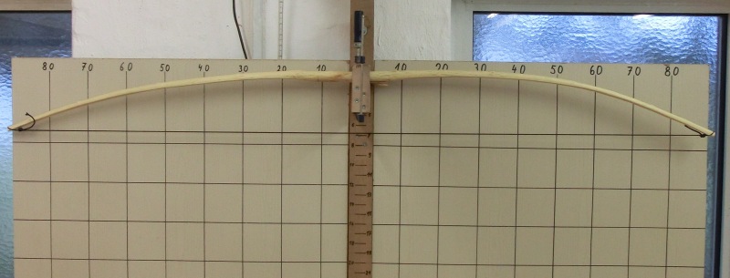

Über den Pfeiffenstrauch bin ich echt erstaunt, trotz seiner mini Abmessungen scheint das Holz ganz schön Power zu haben.
Aber irgendwie ist das Holz beim tillern zickig, selbst kleine Änderungen auf einer Seite bewirken am anderen WA einiges, es scheint mir fast so als wollten die WA nicht miteinander arbeiten, sondern nur gegeneinander. Zudem habe ich den Eindruck, dass, das Holz an den schlafenden Knospen (oder Nodien) jederzeit Stauchbrüche produzieren will.
Jedenfalls habe ich selten an einen Bogen so lange getillert und dabei bin ich immer noch nicht auf voller Standhöhe und erst bei 20“ Auszug. Dieser Bogen wird mich auch noch länger beschäftigen, zumindest wird er in den nächsten 14 Tagen nicht fertig, dazu fehlt mir einfach die Zeit und Ruhe die ich dafür brauche.

Ich Gratuliere allen die es geschafft haben einen Bogen fertig zu bekommen, mir fehlte die Zeit, die Ruhe und vor allen die Lust am Bogenbau, und wenn es keinen Spass macht am Holz zu arbeiten kann man es besser gleich lassen. ::)
