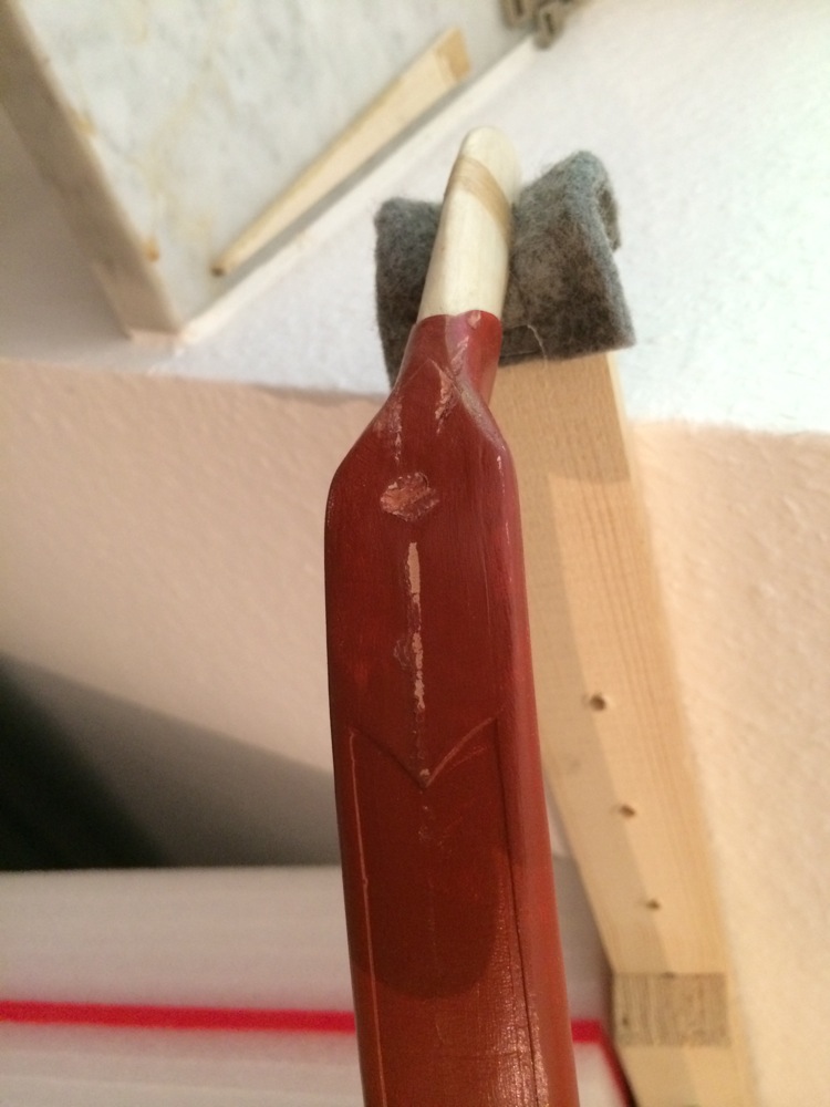

Nach dem Turnier wurden mir bez. Dekoration zwei Dinge klar: Karpowicz hat Recht wenn er empfiehlt, die Seitenstreifen und die Patches unter dem Sehnenknoten erst mit einer Beize zu färben und dann zu lackieren. Tut man das nicht, dann sieht das schnell so aus:
Ich habe daraufhin zwei Dinge getan: Sehnenbänkchen aus Horn angeklebt und den Bogen komplett abgeschliffen und mit Lac Dye gebeizt.

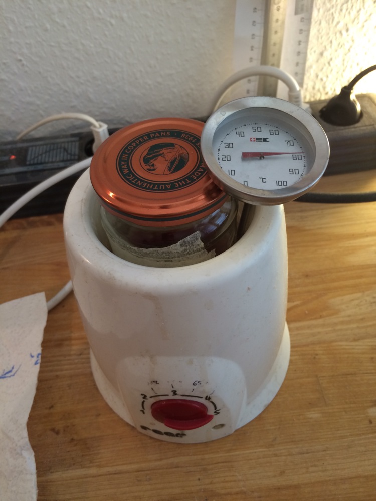

Und hier das Lac Dye, eine rote Beize, aus irgendwelchen indischen Läusen hergestellt. Ist wasserlöslich, muss man aber 1+x Stunden bei 80°C erwärmen. 2g Lac Dye in 18g Wasser reichen knapp für einen kompletten Bogen aus.

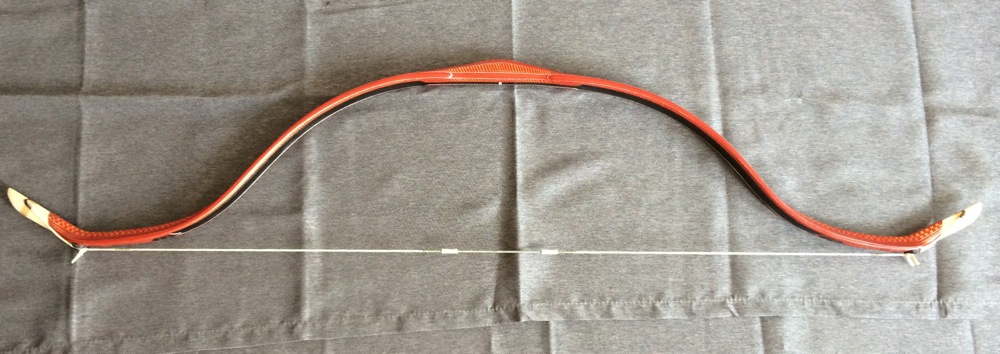

Gut, dass ich hier so fleissig Bilder hochgeladen habe. Durch ein missglücktes Backup ist mir allerhand Zeugs abhanden gekommen. Ich war froh, mir die Bilder hier aus diesem Thread wieder holen zu können.
Übrigens ist die Dekoration eigentlich fertig. Es fehlt nur noch der Klarlack. Bald mehr.

Wie ich ja schon geschrieben habe, reproduziert die Deko den Bogen Katalognummer 35 aus der Türckischen Cammer Dresden. Die Deko des Originals ist am Griff und an den Tipps abgewetzt bzw. schwer zu erkennen, deswegen musste ich dort einen "educated guess" anstellen. Das selbe gilt auch für die Seiten und den kompletten Bauch. Ich habe mich jeweils für eine Fortsetzung der Muster entschlossen, die am Original noch zu sehen sind.
Zunächst hielt ich die Deko des Originals für simpel. Als ich selber anfing zu malen, wuchs meine Wertschätzung für den alten Meister. Seine Pinselführung ist gerade bei den Blümchen, aber auch bei den Schlangenlinien souverän und elegant - im Unterschied zu meinen eher grobschlächtigen Malings.
