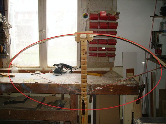

Sodele...meine Robine is auch soweit fertig. Hat erstaunlich gut geklappt mit dem Trocknen
Vom zweiten Tag an im beheitzten Raum, die letzten Tage auf der Heitzung..und immer reflex
aufgespannt. Keine Risse. Allerdings hab ich die Wurfarme von Anfang an auch schon recht
dünn vorgearbeitet.
Mal vorab die Daten : N/N 148 cm , 40# bei 24"Auszug , grösste Wurfarmbreite 4,8cm
Hier mal zwei Bilder vom Tiller, die Ellipse hab ich zu meiner eigenen Kontrolle reingelegt.
Der Reflex hat sich beim Tillern fast egalisiert, noch 1/2 Zoll ist geblieben..kein Set.
Werd jetzt den Bogen mal vorsichtig einschiessen und dann mit dem Finish beginnen.
hunter
Beginn Tiller
Beginn Tiller
denke den Tiller kann ich so lassen
