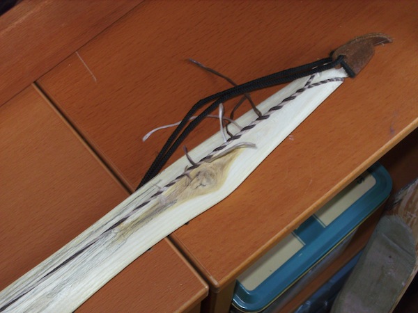

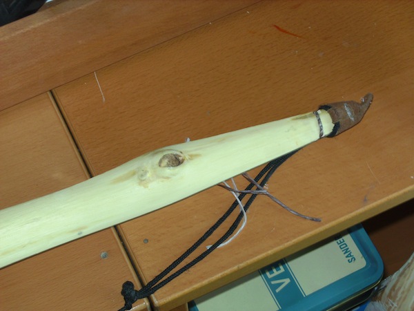

hmmm... irgendwas hatte mich die ganze Zeit gestört... jetzt weiß ich auch was... mein oberer Wurfarm ist zu lang.
Unterer->Griffmitte 83cm
Oberer->Griffmitte 90cm
Jetzt die Preisfrage: Könnte den Oberen noch 4cm kürzer machen, hätte dann aber die Nocke direkt über nem Astloch...soll ich/soll ich nicht ??

Re: "saplingbow" Bogenbautunier 2
Hm,
@Comix: Ich würde das nicht machen, so ein ast ist immer eine Schwachstelle im system Bogen, leg die Nocke nicht darauf.
Kann gehen , muß es aber nicht.
Da ich meinen Wacholder mit einer kaputten Nocke in den Bogenhimmel gesprengt habe bin ich da zur zeit eher pessimestisch eingestellt.
Gruß acker
Gruß acker
sry Mistverständnis, glaub ich. Die Nocke wäre nicht direkt auf dem Ast, sonder etwas drüber. Siehe Bild. Wäre das dann so zu machen?
@comix
vielleicht hab ich unaufmerksam gelesen, aber was ist Dein Ziel beim Kürzen? Dass der obere WA länger ist, ist kein Problem, das machen viele mit Absicht so!
nene, gelesen hab ich das schon... schwanke nur grad zwischen Praxis (oder was ist für den Bogen das Beste) und persönlichem ästhetischem Empfinden (wie hätte ich gerne, dass der Bogen aussieht)... und will natürlich nicht, dass an a auf Kosten von b Probleme entstehen ;-)
@comix: Dat is kein Ast, dat is nen Krater
Lass sie so wie sie ist, hält doch! warum verschlimmbessern ?
Wenn, dann würde ich unter dem Ast kappen , was ein gänzlich neues Design zu folge hätte, der Griff sollte dann mitbiegen.
Aber , wie gesagt , ich würds so lassen wie es ist.
Gruß acker
Gruß acker
