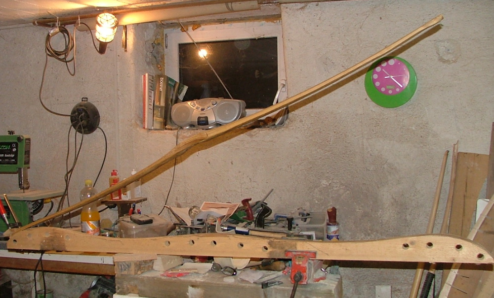

hallöchen,
hab mir meinen Pfeifenstrauch mal zur Brust genommen:
- unteren WA gekürzt, hat nu 167 cm NtN.
- leicht asymmetrisch - oberer WA ist 10 cm länger
- das Holz ist schwer, aber recht " biegefreudig"; weicher Auszug bis 30", keine Stauchrisse, ca.1,5" Set Werkzeug für diesen Bogen :
- Jap- Säge
- Schnitzbank
- Ziehmesser
- kleines Schnitzmesser zum tillern und Griff ausarbeiten
- Rundfeile 2,5mm für Sehnenkerben
