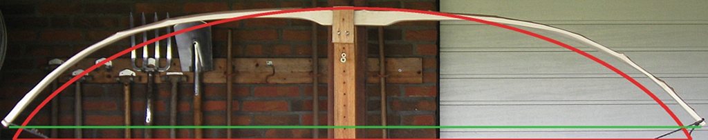

Heute bei Sonnenschein endlich die Bilder vom fertigen Bogen:
Nach Rob-Skeleton also hier der Sapling-Skelettbogen aus Pfeifenstrauchholz.
Herstellung:
Ausgangsmaterial waren zwei Saplings zu 25 mm Durchmesser und 100 cm Länge. Die zwei Saplings wurden jeweils der Länge nach halbiert und dann hochkant mittels Wicklung verbunden über Stege. Die Stege und der Griff sind aus einem Kirschbaum-Sapling entstanden.
Um die Regeln einzuhalten (keine Laminate, auch keine seitlichen) wurden die beiden Saplingshälften und die Stege nur über die Wicklung gehalten, allerdings ist der Griff verleimt. Beim Durchschneiden der Wicklung fällt der Bogen auseinander.
Daten:
Länge N zu N: 180 cm
Zuggewicht 36 lb/ 28“
Gewicht: 510 g
Auszug bis 29“, dann 38 lb
absoluter Centershot
Weitere Bilder im Präsithread.

ja Jo,
das ist ja mal geil--sowas schwebte mir schon lange vor--nur hat es bisher nur zu einem Minibogen bei mir gereicht.
Arcus

:D :D :D @Jo: Ein echter Snake-Jo-Bogen, einsame Sahne!! ;D
Wie macht sich "die Pfeife" bei etwas mehr Zuggewicht? So weich und dennoch flott, wie ich vermute?
PS: Stand bei mir: Bis auf die Tatsache, dass der vorgesägte Schnitt im Griffbereich bei meinem Flieder inzwischen fast 10 mm auf gegangen ist, sind beide Staves rissfrei getrocknet! Jetzt gehen sie noch 3 Tage in den beheizten Wohnraum, und am WoE fange ich an dran zu arbeiten!
Beiträge: 8816
Hat gedankt: 32 Mal
Hat Dank erhalten: 106 Mal
Re: "saplingbow" Bogenbauturnier 3.1
@Rabe: Ja, das Pfeifenstrauchholz ist elastisch und zäh. Allerdings haben mir die kleinen Astknoten zu schaffen gemacht, daher auch 3 Zusatzwicklungen an den Knoten. Das Zuggewicht war anfangs sehr hoch; der Bogen bog aber fast nur über den Griffbereich. Nach dem Tillern blieb nicht mehr so viel übrig, naja die Stäbe hatten man gerade so 20 mm nach dem Entrinden.
Das Tillern war die Hölle: Ich weiß nicht mehr, wie oft ich Wicklungen gesetzt und wieder gelöst habe, bis alles paßte. Nach Ende des Wettbewerbs wird der Bogen zerlegt und endlich fest verleimt. ::)

@Snake-Jo
Irgendwie hab ich geahnt, das da von dir so ein Hammer kommt. Ich konnte mir nicht vorstellen wie man sonst aus solch dünnen Stecken einen vernünftigen Bogen bauen sollte.
Hut Ab! Klasse Idee und toll umgesetzt!
Wird schwer, das zu überbieten... *seufz* *gg*

Jo, jetzt habe ich doch ein paar Fragen. Sehe ich das Richtig wenn die WA im Prinzip mit stehenden Jahrringen arbeiten?
Und wo hast du getillert, nur am Bogenbauch, Bauch und Rücken oder an den Innenseiten der "halben" WA?
PS.: Super Bogen, sche... auf Penescot und Inuitbögen.
