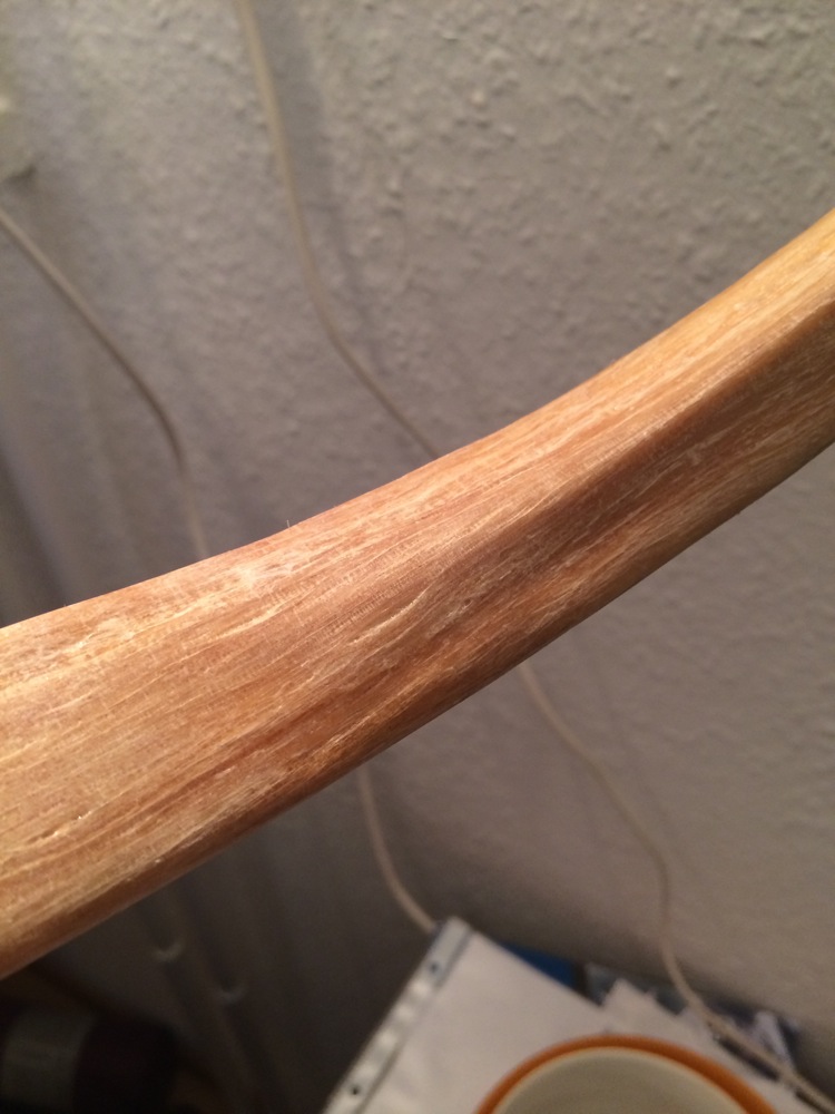

Mittlerweile habe ich mit den Korrekturen aufgehört, denn beim anschließenden Ausziehen zeigte sich eine erste Stelle, an der sich die Sehnenschicht leicht abgelöst hat. Siehe weißliche Spur inklusive Riss.
Hier das Operationsbesteck:
Habe die Stelle mit heißem, etwas dünnerem Hautleim unterspritzt und ein Stück harten Schaumstoff mit Theraband auf Zug gewickelt. Ich wollte ursprünglich die Klammern einsetzen, aber die rutschten an diesem Teil des Bogens ab.
Hier das Ergebnis:
Wie man sieht, hat sich eine längliche Vertiefung gebildet - kann mir das nur so erklären, dass da schon länger ein Hohlraum drunter war und die Sehnen erst jetzt an dieser Stelle ordentlich auf dem Holz aufliegen.
Die Mulde würde ich ungern so lassen - die wäre auch durch das Leder durch zu erkennen. Die Frage ist jetzt: reicht es, wenn ich diese Mulde mit zugeschnittenen kurzen Sehnenstücken fülle? Oder lieber dann noch eine dünne Sehnenschicht drüber, einen "Sehnenflicken" quasi, der etwas länger als die Mulde ausfällt?

die Mulde liegt ja in einem fast stressfreien Bereich,da sollte eine Sehnenfüllung ausreichen.Ein verklebtes Ledercover hält den Sehnenbelag ja zusätzlich noch zusammen und Fasern nieder.Überhöhe die Füllung 1-2 mm und verdichte sie nach dem Gelieren
mit einem Rundholz oder einer Flasche,bis sie bündig ist.Cem und Kvilio haben bestimmt irgendwo geschrieben,wie sie ihren Sehnenbelag verdichten!
