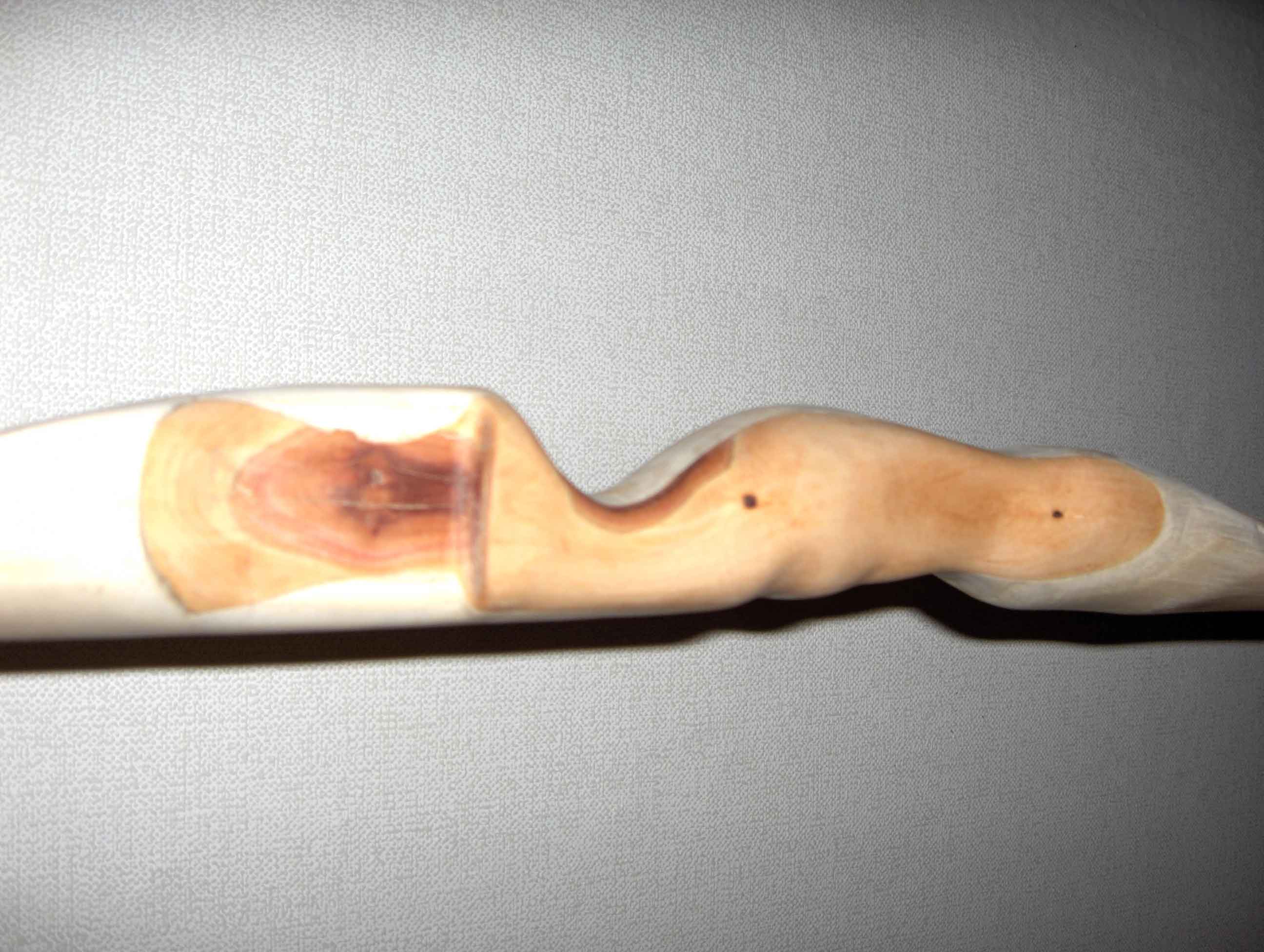

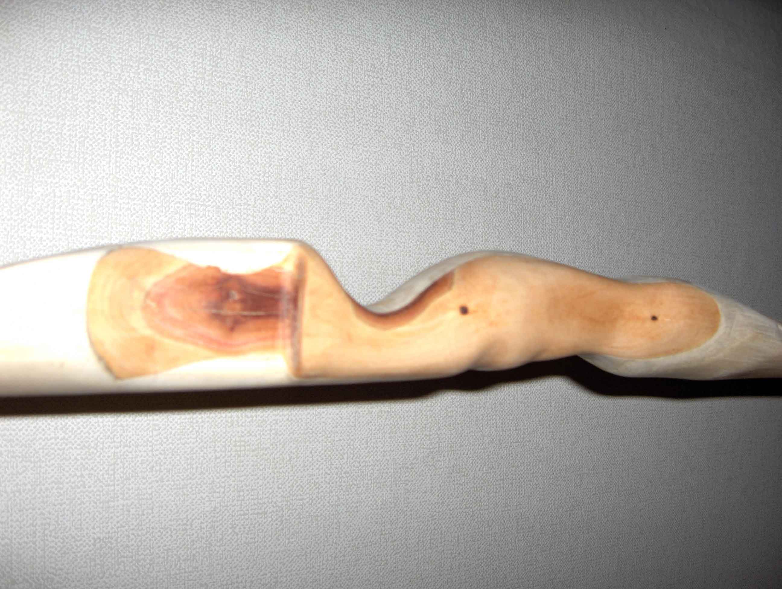

so ich habe mal an meiner Eberesche. den Griff ein bisschen modeliert. An den Griff habe ich Wildpflauume aufgeklebt. Da ich nur Raspel und Schleifleinen habe , ist das Ergebnis bescheiden.
Gerhard
Re: "saplingbow" Bogenbauturnier 3.1
Verfasst: 08.02.2011, 22:40
von GerhardP
GerhardP hat geschrieben:so ich habe mal an meiner Eberesche. den Griff ein bisschen modeliert. An den Griff habe ich Wildpflauume aufgeklebt. Da ich nur Raspel und Schleifleinen habe , ist das Ergebnis bescheiden.
Gerhard
auch wenn ich mich nicht gern selbst zitiere. Das sieht ja schon fast aus wie " Osama bin Laden " . :o :o :o
