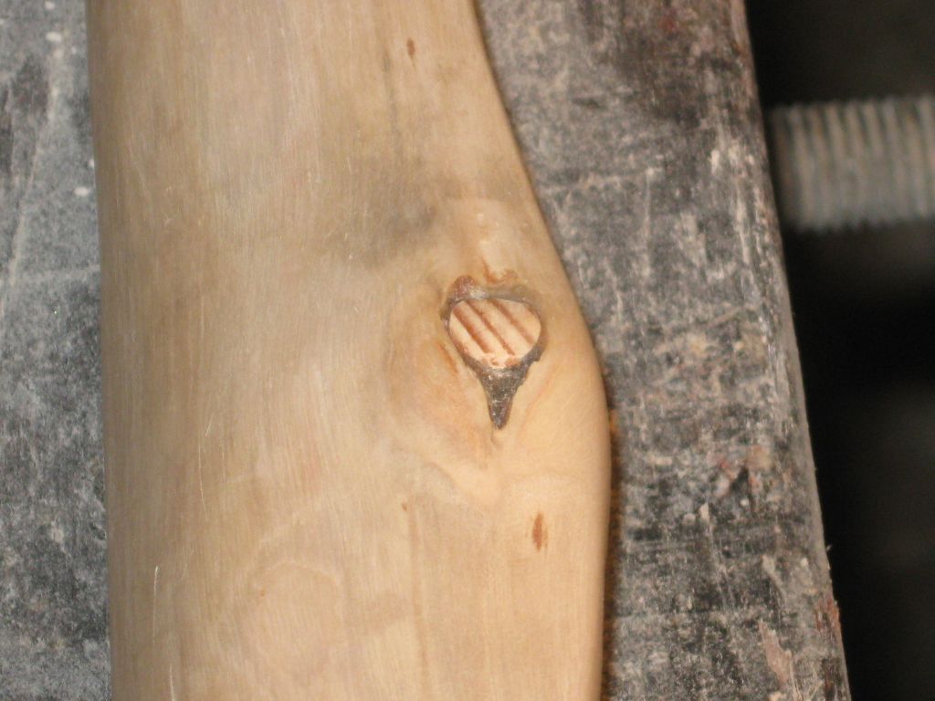

Über dem Griffbereich war noch ein kleiner Totast, siehe hier, den ich jetzt doch mit kleinem Stecheisen herausgearbeitet habe.
Dann habe ich, da ich kein trockenes Kirschenholz mehr hatte, einen Fichtenrundstab (Reststück eines meiner zerbrochenen Pfeile :D ) eingeklebt,
und glatt geschliffen.
Die querlaufende Maserung gefiel mir gar nicht, deshalb habe ich DAS daraus gemacht
Ich hoffe man kann es erkennen ;D :D 8)
