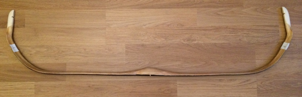

Wie man auf den Fotos sieht: Der rechte Wurfarm ist im Sal etwas ausgebeulter. Ich frage mich, ob das am steileren Winkel des rechten Tips liegen könnte und verschwinden würde, wenn ich diesen etwas platter biegen würde (und im Gegenzug den linken Tip etwas steiler)? Bin wie immer für Hinweise dankbar.
Mir kommt vor, dass da noch ein etwas steiferer Bereich ist. Das kann aber auch eine Täuschung des Auges sein, weil z.B. die Sehne etwas weiter über die Seite gezogen ist. Wenn dir tastend nichts auffällt wird es wohl passen.
Ich würd damit schießen gehen! Daher: Gratulation! :)

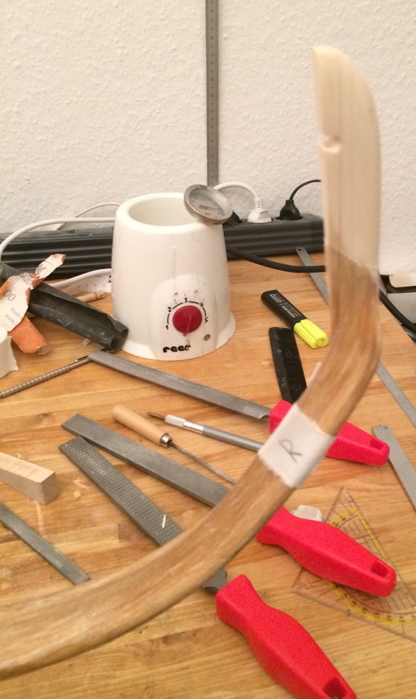

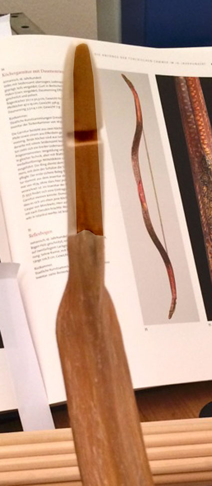

Heute hatte ich etwas Zeit und habe die Tips bearbeitet. Sie sind vermutlich immer noch etwas zu klobig (10mm breit, 18,5mm tief), aber es fordert mich ganz schön, hier Material abzutragen...
Hier der Linke. Im Hintergrund auf der rechten Seite der Bogen, den ich als Vorbild für die Deko nehmen will.
Nochmal links.
Nochmal links.
Und hier der Rechte.
Die Sehnenkerben sind nur ca 3,5mm tief. Karpowicz empfiehlt 1/4" = 6,5mm. Aber noch tiefer zu gehen würde das aufgeklebte Plättchen mit den stehenden Jahresringen durchtrennen, und dann müsste ich mich fragen, wofür ich das überhaupt aufgeklebt hätte... ::)

Arry hat geschrieben:. Das historische Vorbild, das ich nachahmen will, hat aber Wicklungen unterhalb der Sehnenkerben.
ich hab den Ausstellungskatalog verschenkt und konnte daher leider nicht nachsehen.... nun sehe ich das Bild des Vorbildes im Hintergrund eines Deiner Bilder.... Du willst Dir wirklich diese Bemalung geben? wow!

Du hattest noch nach Stringfollow gefragt. Hier der Bogen nach zwei Tagen Standhöhe plus immer mal wieder ausziehen. Man merkt schon, dass er etwas in den Deflex geht.
Aber so sieht das nach einer Nacht Ruhe aus:
Insofern mache ich mir da keine Sorgen. Mit Hitze könnte man ihm sicherlich noch zusätzlichen Reflex beibringen. Aber 57lbs sind mir aktuell deutlich genug :)
Gestern habe ich übrigens auch noch zwei hellere Stellen in der Sehnenschicht mit dünnem Hautleim unterspritzt. Das waren tatsächlich punktuelle Ablösungen, sie füllten sich mit dem Leim und wurden dunkler. Damit das Zeug trocknen kann, werde ich den Bogen jetzt ein paar Tage in Ruhe lassen.

Bei den Tips kannst du sicherlich die Breite reduzieren, es gibt pysikalisch keinen Grund warum die zum Ende hin dicker werden sollten, von der schmalsten Stelle ausgehend solltest du ohne Probleme wie im Bild dargestellt reduzieren können.

Whoa, das wären echt nur noch 5mm Breite... Da wird mir Angst und Bange!

Chirion, die Breite auf Höhe der Sehnenkerbe macht mit 2-3mm mehr breite als drüber und drunter schon Sinn. Oberhalb der Sehnenkerbe, also am Fingernagel kann das ruhig noch was dünner werden.
Ansonsten, Arry, mach doch ne simple Sehnenwicklung unter die Sehnenkerbe, dann hält auch deine aufgebaute Basch und du ziehst nachher noch n bischen Klarlack drüber, oder womit auch immer du dann den ganzen Bogen endimprägnierst.
