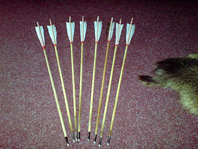

Und hier meine letzten, mit Namen.
Gruß Rolf

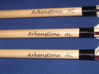

Hm, nicht dass es sehr wichtig wäre, aber: steht da  etwa Arkenstone drauf?? Lässt der etwa bei dir Pfeile bauen? Nicht zu fassen! ;)

@arrowfan: Wie machst Du den Schriftzug drauf?

Sehr schöne Pfeile, gefallen mir gut!

Das mit dem Schriftzug ist ganz einfach:
- Decal-Folie  Typ : klar, für Ink-Jet Drucker von ACT kaufen
- Mit einen Ink-Jet Drucker einfach bedrucken
- Ausdruck mit nicht wasserlößlichen Sprüh-Lack fixieren
- Schrift ausschneiden, in Wasser legen
- Nach ca. 15 s rausnehmen und auf den Schaft schieben
- 3 x wasserlößlicher Lack drüber und fertig.
- Das geht nur bei lackierten Schäften !
Gruß Rolf

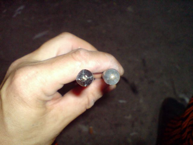

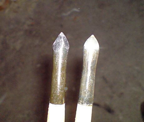

Für alle interessierten denen original-ma spitzen innsbesondere bodkin für nur 5 euro zu heftig sind,gibt historypoint oder die welche ich benutze,40 oder 50 cent das stück,feile raus und fertig. Die resultate sind ja entsprechend. Nur mal so zur info

Solche Spitzen hab ich vor kurzem auch probiert, derzeit versuche ich sie ein bischen rostig zu machen, oder zumindest so das sie nicht mehr wie frisch geschliffen aussehen.

Also ich denke das die rostig natürlich noch geiler wirken....aber leider reiben die sich immer wieder blank sobald sie durch den eimer oder die pfanne bummsen.........grins.......

Stecke die Spitzen doch einfach in Salz, dann sollte das Ergebnis deinem Wunsch entsprechen.

Einfach warm machen und in Öl schmeißen, sind se wieder schwarz

Das war ja nicht das Ziel der Aktion. Die sollten ja eben nicht wie neu aussehen. ;D
Darum ja der Tipp mit dem Salz, weils so in nullkommagarnüschts Rost ansetzt.
Danach kann man warm machen und in Öl tauchen. Dann Rostet das nicht unkontrolliert weiter und sieht trotzdem alt aus.

das mit warm machen werd ich sicher nicht ausprobieren - schliesslich sind die Spitzen schon am Pfeil droben :-) aber das mit dem Salz ist eine Idee.

Wenn man sie warm macht und in Öl taucht sind so eigentlich brüniert, dass ist original und sieht super aus.
Für alle die wissen das sich zwei Komponenten Kleber bei Wärme löst, einfach die Spitze vor der Montage brünieren.

arrowfan hat geschrieben: Und hier meine letzten, mit Namen.
Gruß Rolf
Was bedeutet das Ac?
Etwa Aachen?
