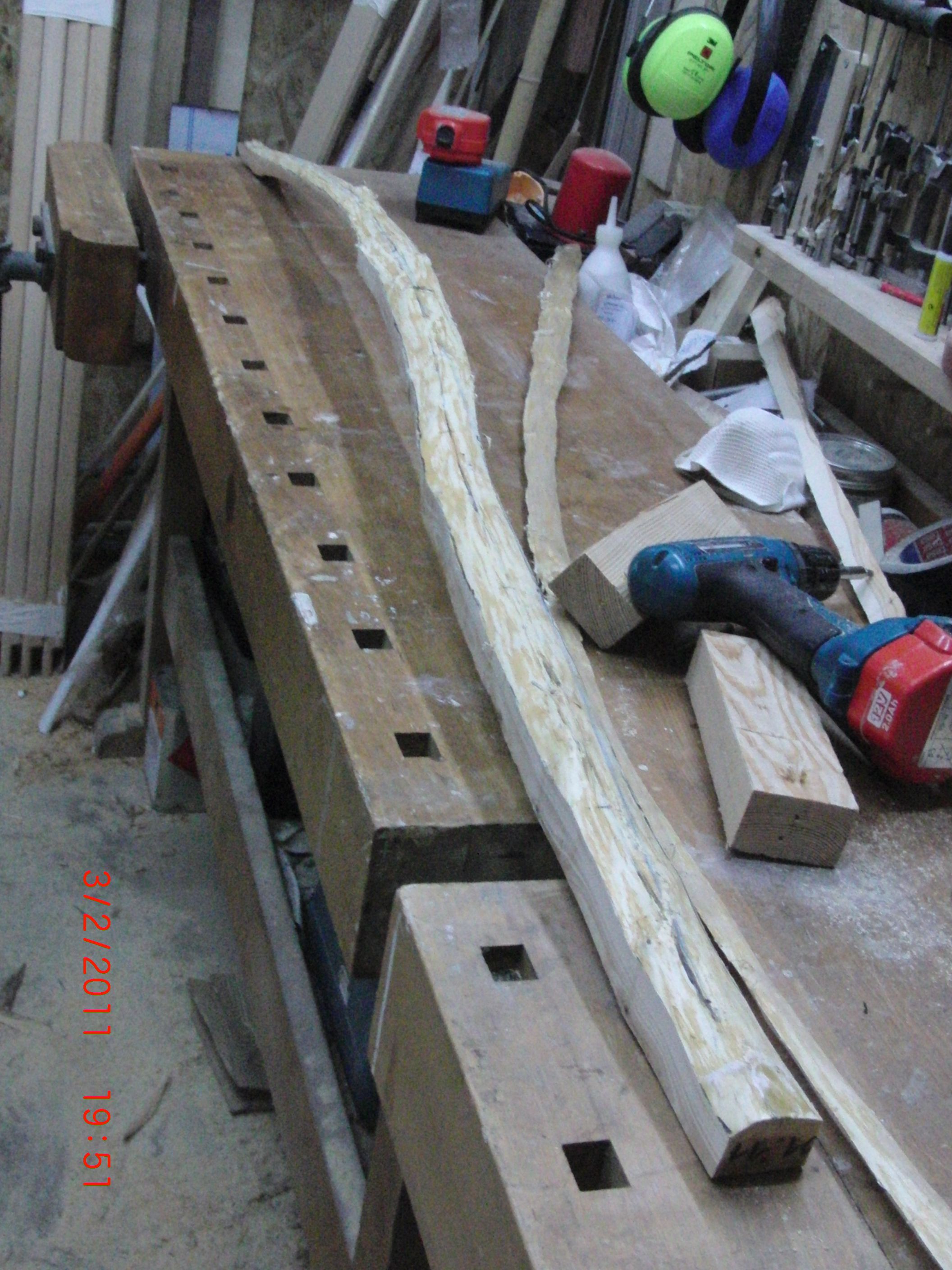

Am Montag habe ich dieses schönes Stämmchen entdeckt :
Erst dachte ich--entrinde ihn und lass ihn langsam trocknen- heute --ich wollte ihn grade in den Schuppen tragen, sah ich die Beschehrung--Riss der Länge lang durch--und dann auch noch gewunden. Ich hätte heulen können.
Nach genauer Betrachtung hab ich dann festgestellt, wenn ich gleich den E-Hobel ansetze, kann ich den Stave noch retten.
Wird ein typischer Propellerbogen ala Luftschraube von ner`alten Rumpler Taube
gesagt--getan !
Im gegensatz zum vorhergehenden (Prunus) konnte ich das Stämmchen genau bestimmen
Gemeine Heckenrose oder auch Hagebutte
und so siehr er im Moment aus: 1,63 cm lang--4cm breit
Jetzt geh ich ihn noch zuschneiden --diesmal mit der Bandsäge und dann aufgespannt auf die Heizung

also, auf die Heizung kommt er jetzt noch net--der Rose kann man ja beim reissen zuschauen
ich lass ihn erstmal im kalten Schlafzimmer --bis Montag--bis ich wiederkomme

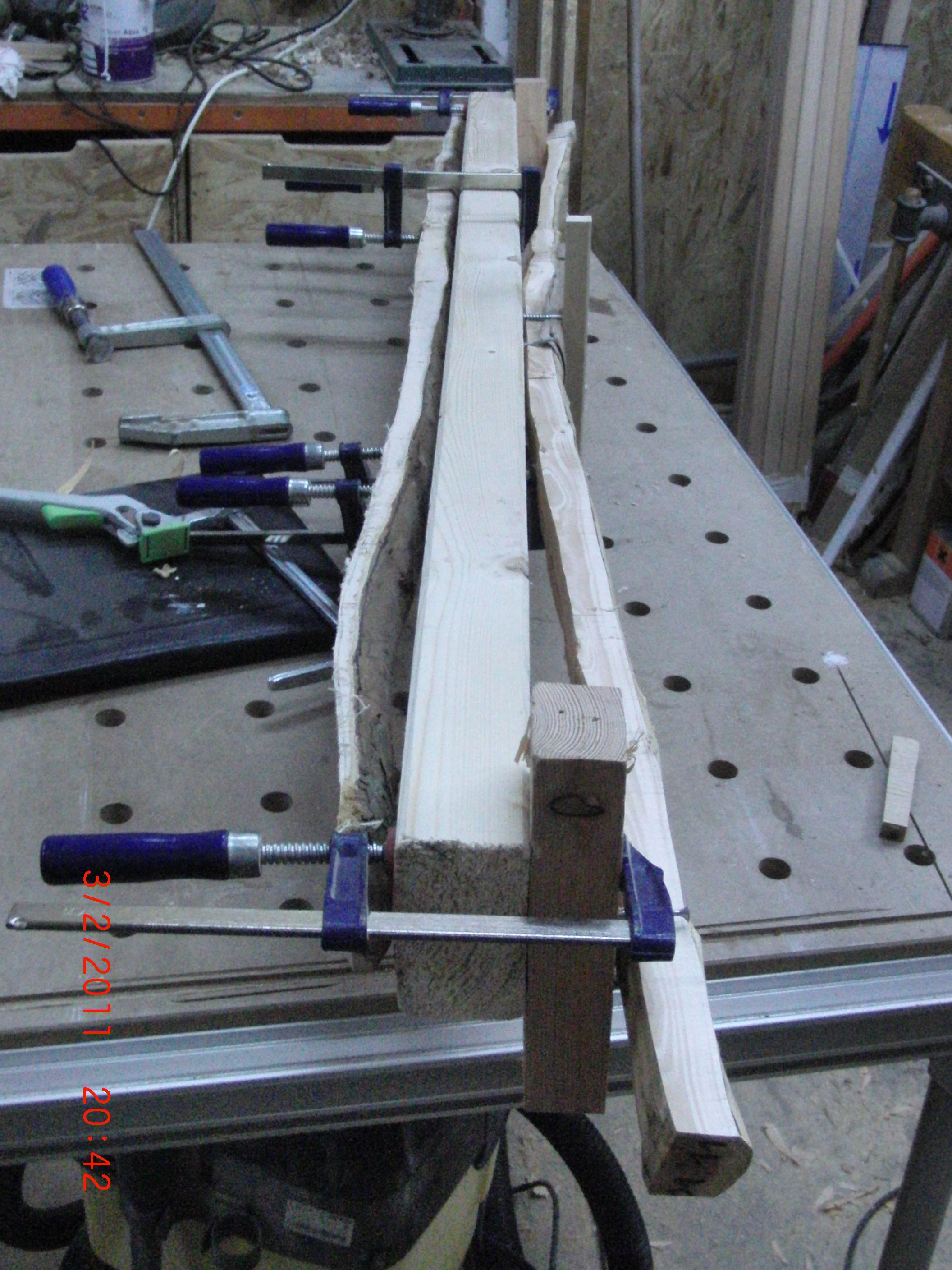

Mein Holler ist fast trocken - ohne zu arges verdrehen und verziehen.
Bei der Eibe ging das trocknen was zu schnell;
Der eh etwas deflexe Stave hat sich noch weiter gekrümmt, auch zur Seite.
Also habe ich schnell die Flanken besäumt und dann den 4cm schmalen Rohling auf ein Kantholz gespannt,
mit leichtem Reflex.
Jetzt schon auf Standhöhe
Etwas in die Gegenrichtung gezogen
Dem Wacholder habe ich auch ein passendes Design zum Drehwuchs gegeben: Die Propellerform! :D
Ein Wacholder- Propeller
Eine Reflexe Stelle habe ich etwas mit Dampf begradigt.
Hätte ich den anderen WA auch Reflex gebogen wäre dieser beim Tillern sowieso weggewesen, nach meiner Erfahrung.
Das Holz würde gerne Recurves bekommen- aber das erlaube ich nicht bei dem Drehwuchs... ;)
Ein Backing soll der Bogen aber kriegen.
So kann ich das Paar erstmal in Ruhe lassen...
