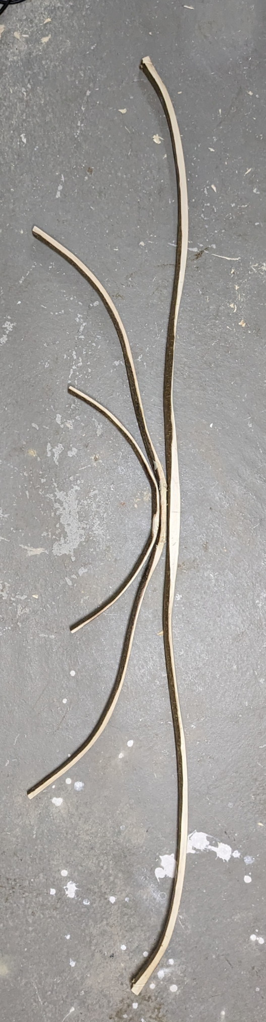

Kleinster Bogen ist auch aus der Form draußen
Zuletzt geändert von fka am 06.02.2025, 21:04, insgesamt 1-mal geändert.
Beiträge: 2395
Hat gedankt: 199 Mal
Hat Dank erhalten: 283 Mal
Re: Saplingbow 17, fka, Hasel, Hartriegel
Sieht so ähnlich aus wie mein Projekt zwischendurch geplant war. Dann erfahr ich auch noch wie gut das funktioniert ;D
Beiträge: 6727
Hat gedankt: 266 Mal
Hat Dank erhalten: 381 Mal
Sieht ja schon krass aus 👍
und für Riesenflossen gemacht ;D :D
Beiträge: 1409
Hat gedankt: 138 Mal
Hat Dank erhalten: 383 Mal
Spinnen haben aber 8 Beine😉, schöne gleichmäßige Biegungen, das Aufspannen wird sicher spannend. Ich denke, Du brauchst dafür eine Spannschnur um damit den Hauptbogen aufzuspannen, das solltest Du bei der Anzahl der Sehnenkerben am Hauptbogen berücksichtigen, oder hast Du da einen anderen Plan?, lG Stephan

Bogenbas hat geschrieben: 06.02.2025, 20:48 Dann erfahr ich auch noch wie gut das funktioniert ;D
Und ich hab mich schon öfters gefragt, ob ein Holz Compound funktioniert, also win-win 👍
Neumi hat geschrieben: 06.02.2025, 21:44 und für Riesenflossen gemacht ;D :D
Mal sehen wie weit ich mich traue den Griff in der Stärke zu reduzieren 😅
Chirurg hat geschrieben: 06.02.2025, 22:20 oder hast Du da einen anderen Plan?, lG Stephan
Ich hab da eine Idee, nicht ganz einfach zu erklären, ich versuche das morgen mal in Worte zu fassen.

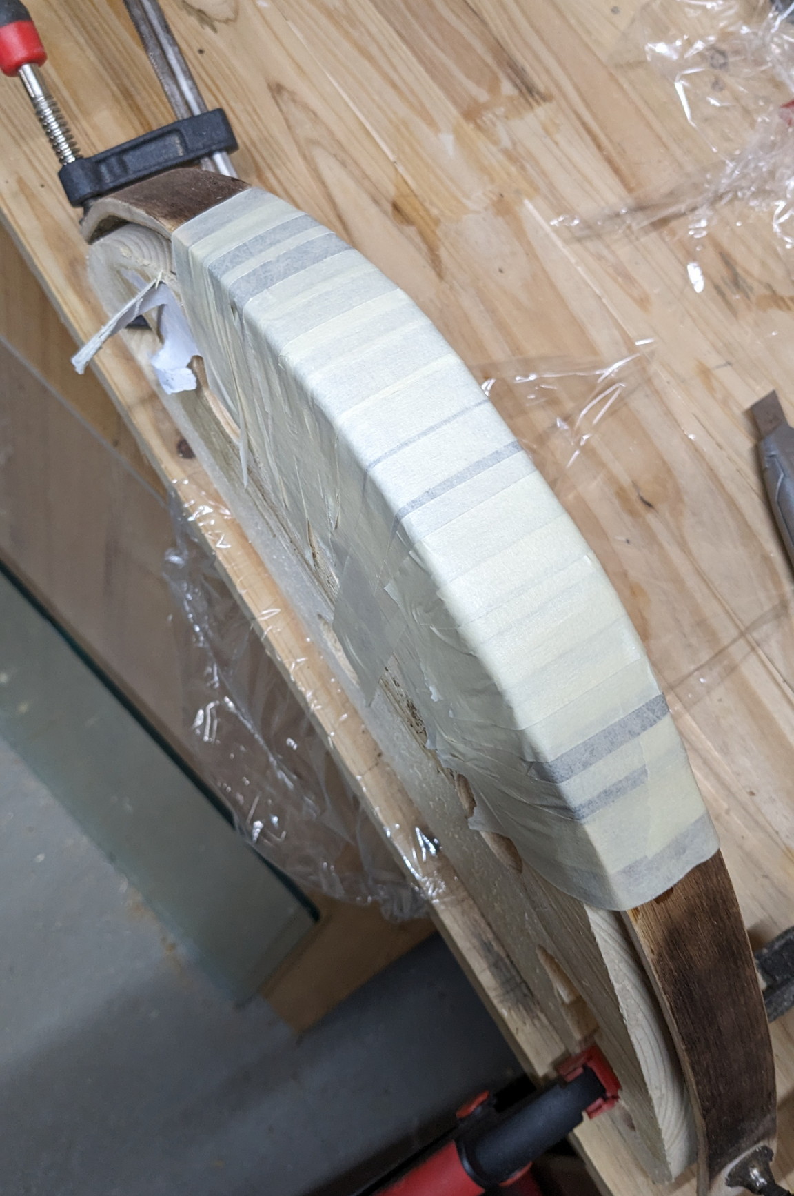

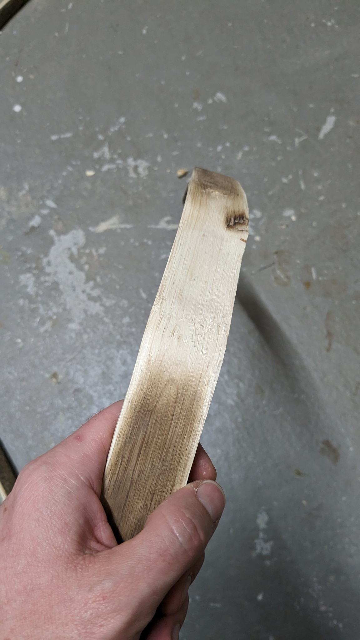

Ich habe heute Abend die inneren und mittleren Wurfarme des Hauptbogens geröstet, die inneren Wurfarme ein klein wenig in die deflexe Form gepresst und abkühlen lassen.

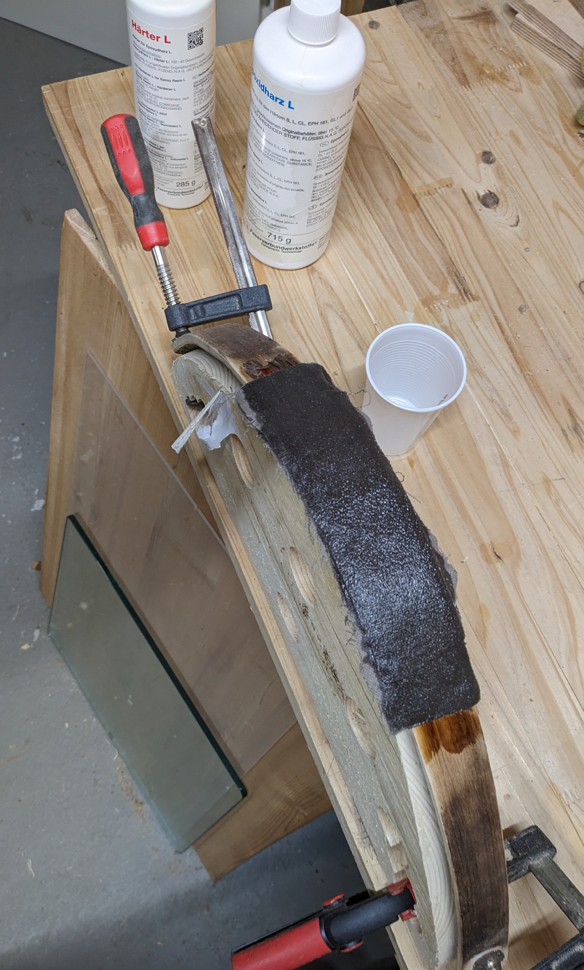

Beim kleinen Bogen habe ich die Splitter weggeschliffen und dann mit drei Lagen Leinen+Epoxy aufgefüttert.
Splitter zum Großteil entfernt, habe dann noch etwas mehr geschliffen

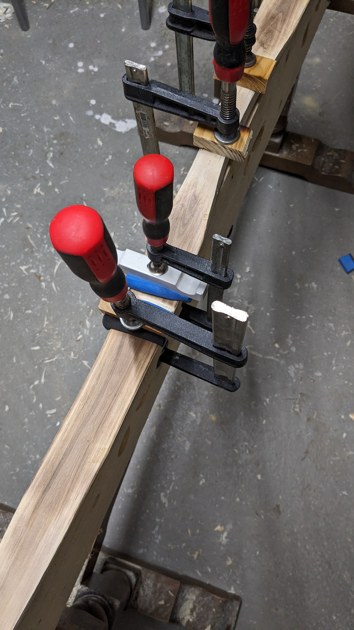

Micarta Verstärkung
Micarta Verstärkung
Eingepackt
Eingepackt
