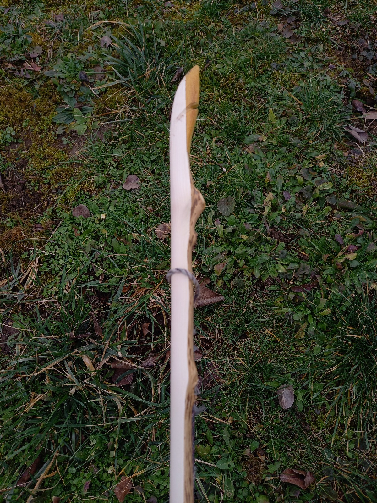

@Stefan: Nach dem heutigen Schießen wars sogar auf 35-40m kein Problem :)
Man sollte halt keine 125gn Spitzen nehmen.
Sehne hatte ich auch beim letzten mal noch eine 14Strang, jetzt eine 12 Strang. Holt auch nochmal was raus.

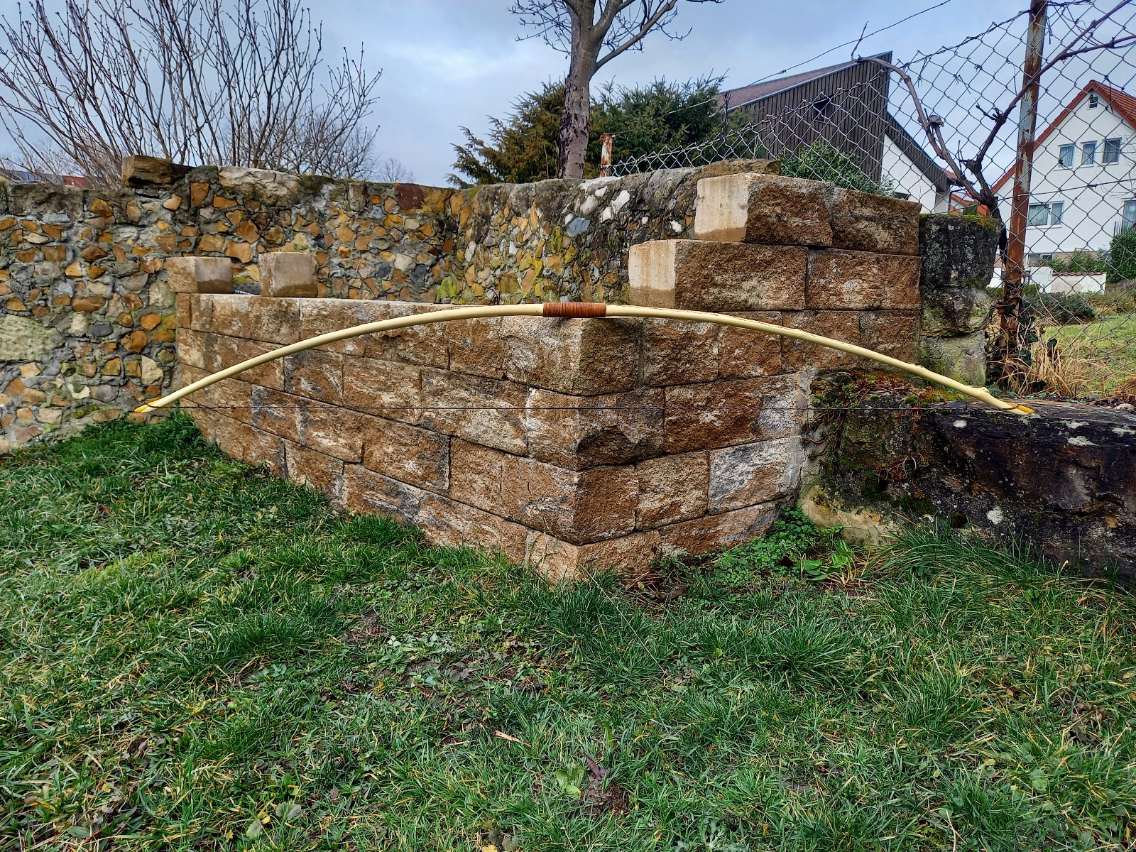

Da hast Du ein sehr schönes Teil gebaut, Basti!

Schöne harmonische Biegung, so soll Esche verarbeitet werden.
Gefällt mir sehr gut.

Schließe mich an. Schöner Bogen und toller Tiller. :)

Sehr guter Tiller, Glückwunsch zum ersten, diesjährigen Saplingbogen.

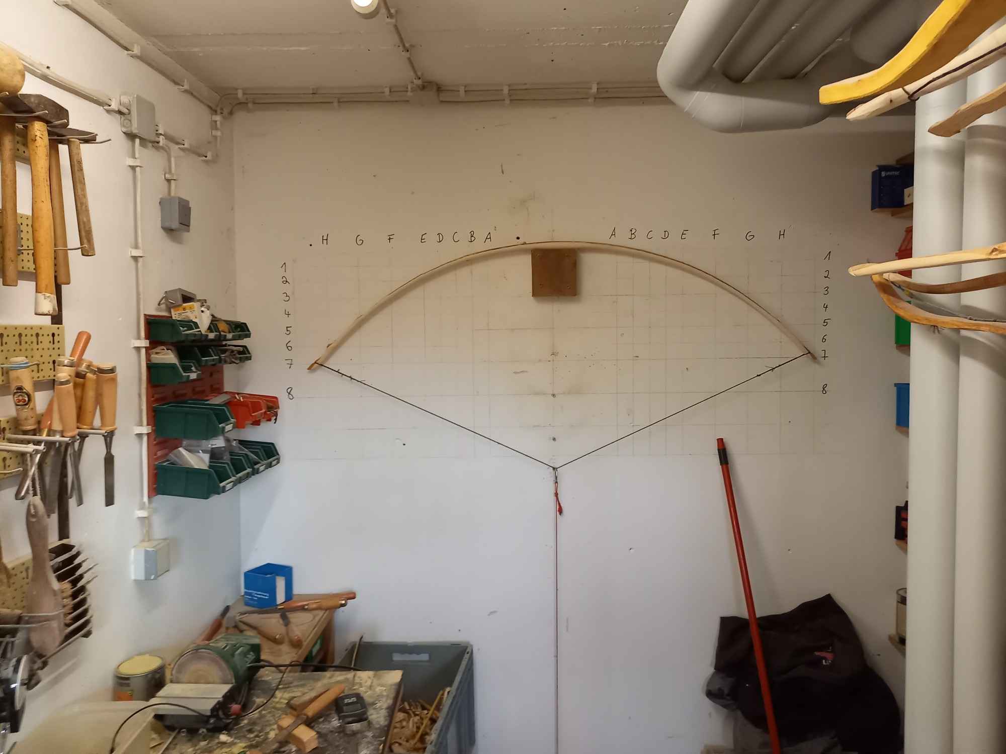

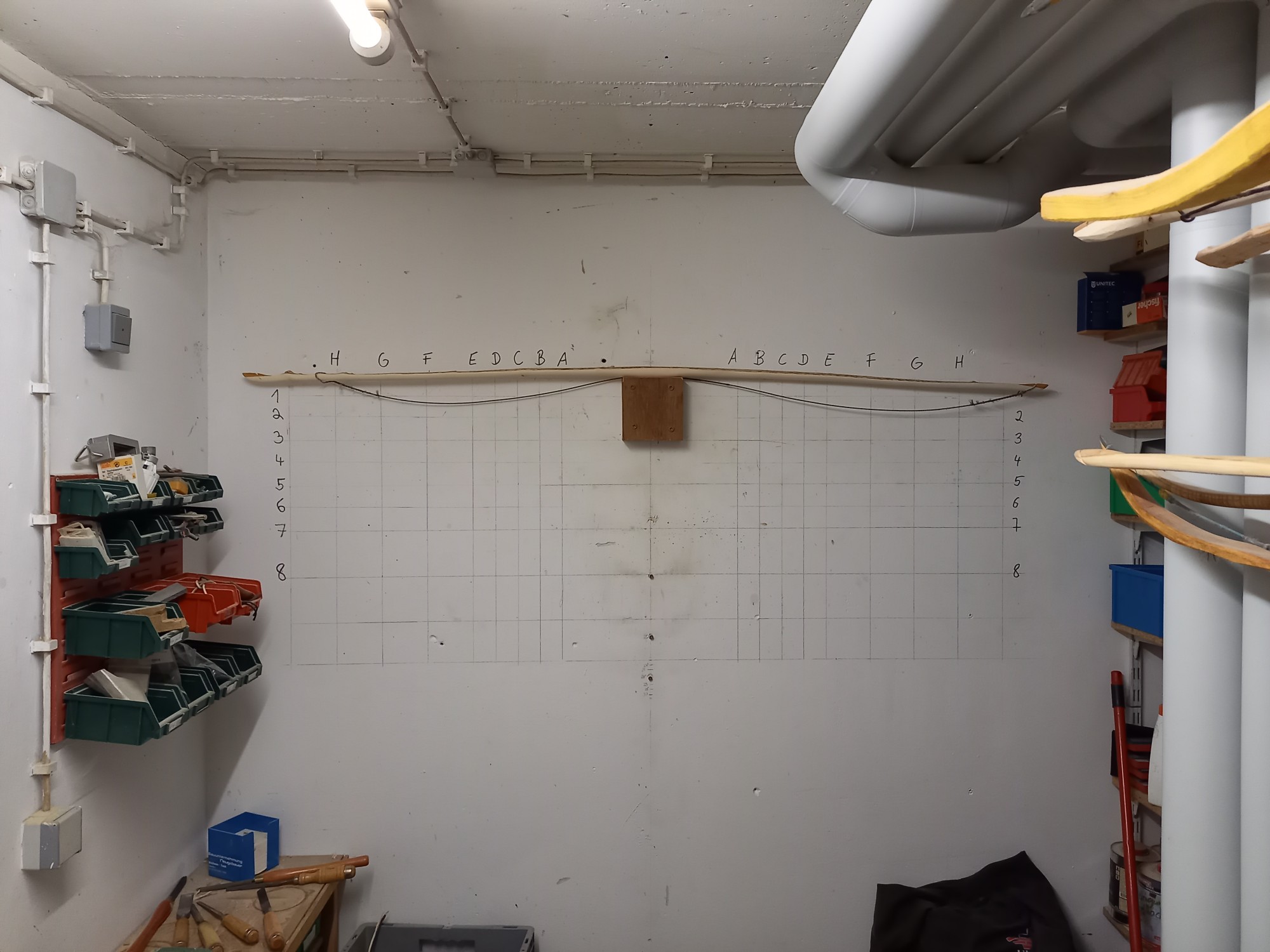

Ich hab heut an dem Hartriegelbogen weitergetillert
Sieht soweit glaub ganz gut aus, werd morgen mal ein paar Pfeile rauslassen und dann gehts in Endspurt

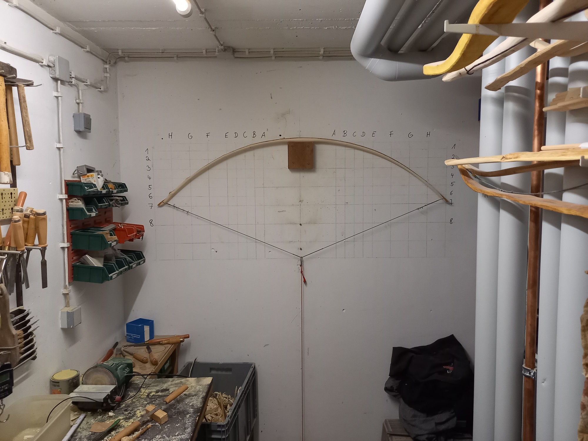

Helli again.. ich sag einfach.... jetzt haben alle n Ohrwurm hoff ich ;D
Hartriegelbogen eingeschossen, schießt sich top.
Werd nachher noch den feintiller machen aber im gesamten sieht er gut aus.
Man merkt beim schießen dass er für ein Hartriegel echt leicht ist.
Nur 515g.. ca 50#@27" da geht noch was :D

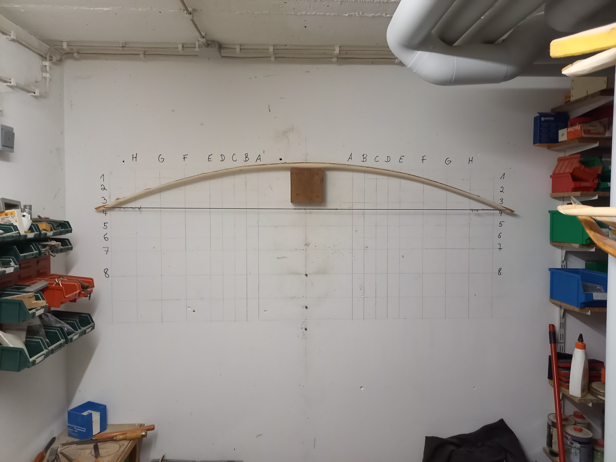

HARTRIEGEL 2.0
jetzt ists glaub endgültig, den 3. Sapling werd ich zeitlich nimmer schaffen ;D
Muss ihn im Griffbereich nochmal biegen..
HARTRIEGEL
Ist soweit fertig: leider nur 54#@29". Wollt eigentlich bissl mehr.
Aber alles über 45 reicht :)
