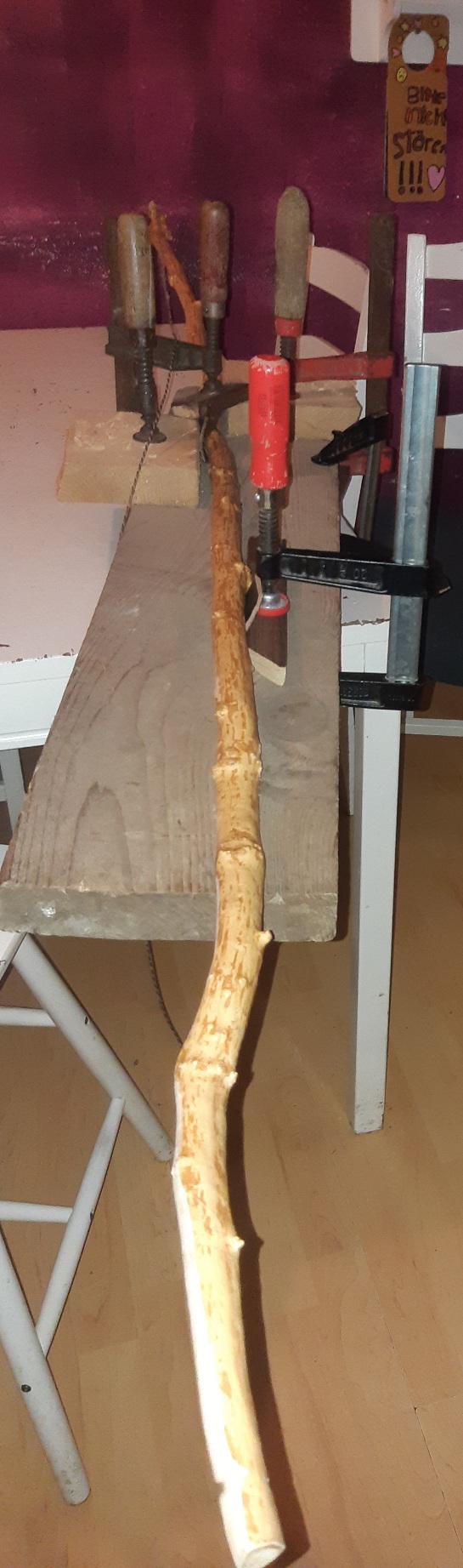

				Quitte heute das 3. Mal gebogen.
1. Biegung
2. Biegung
 Knapp daneben
3. Biegung heute Ergebnis ist noch unklar
Ulme hat sich auch weiterentwickelt und schon eine sehne bekommen. Bilder folgen noch.
				Re: Saplingbow 16, Michel in der Hütte, Bergulme, Quitte
				Verfasst: 01.02.2024, 20:40
				von Michel in der Hütte
				Neuer ist stand Quitte nach dem biegen.
 Beide Bögen schaffe ich auf keinen Fall. Mir rennt gerade die Zeit davon. Muss am we arbeiten. Und nächstes Wochenende bleibt nur der Samstag. Ich denke es wird ein einfacher quittenbogen. Wenn es einer wird
für den anderen habe ich zuviele Details geplant die ich nicht verwerfen will.

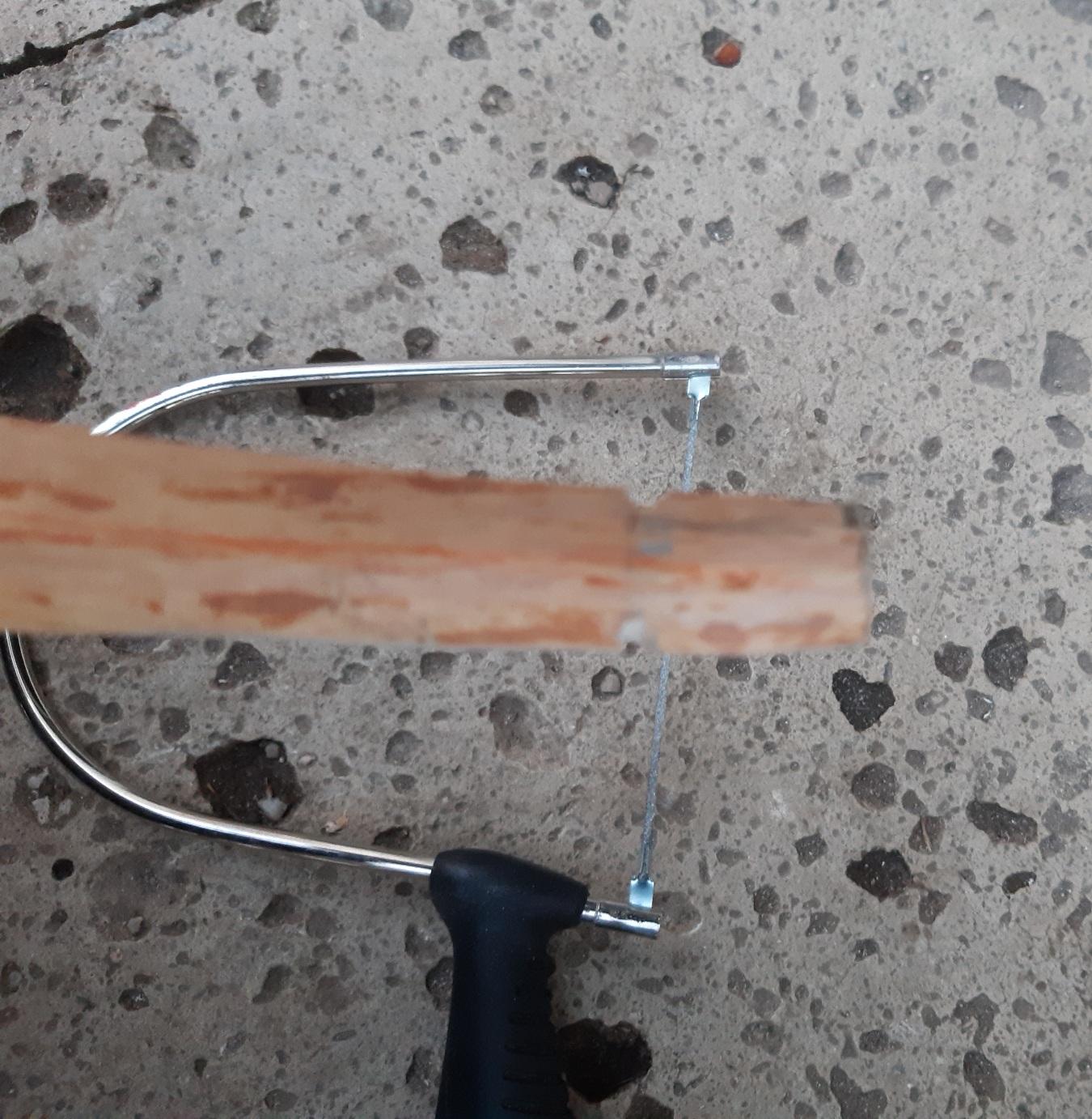

				So jetzt habe ich doch noch ein bisschen was geschafft:
Gestern Abend Totäste und Risse  mit uhu 300 gefüllt.
Das ist die schlimmste Stelle:
Dann gemerkt das die sehnenlage nicht mehr passt. Also heute morgen um 5. Einmal im Griff gebogen und gleich einen Riss eingefangen.
Dann heute Abend nochmal an einem Tipp gebogen und den Riss mit epoxi gefüllt.
Und weil ich noch zwei Stunden Luft hatte die Ulme bearbeitet.
Auf dem Foto liegt der Ulmenstab nur auf der kannte vom Stuhl und schwebt sonst frei. Das war ein ganz schöner eiertanz besonders weil das Ding so lang ist.
Die sehnenlage passt.
Die linke Nocke muss ich noch etwas mehr abflachen, dass die sehnenöhrchen gleich aufliegen.
Bin bis jetzt ganz zufrieden mit der Ulme

				von HoyoM
				Die „Doppelnocke“ ist saugut!
Ulli
				Verfasst: 05.02.2024, 09:14
				von Neumi
				Die Doppelnocke sieht witzig aus.
