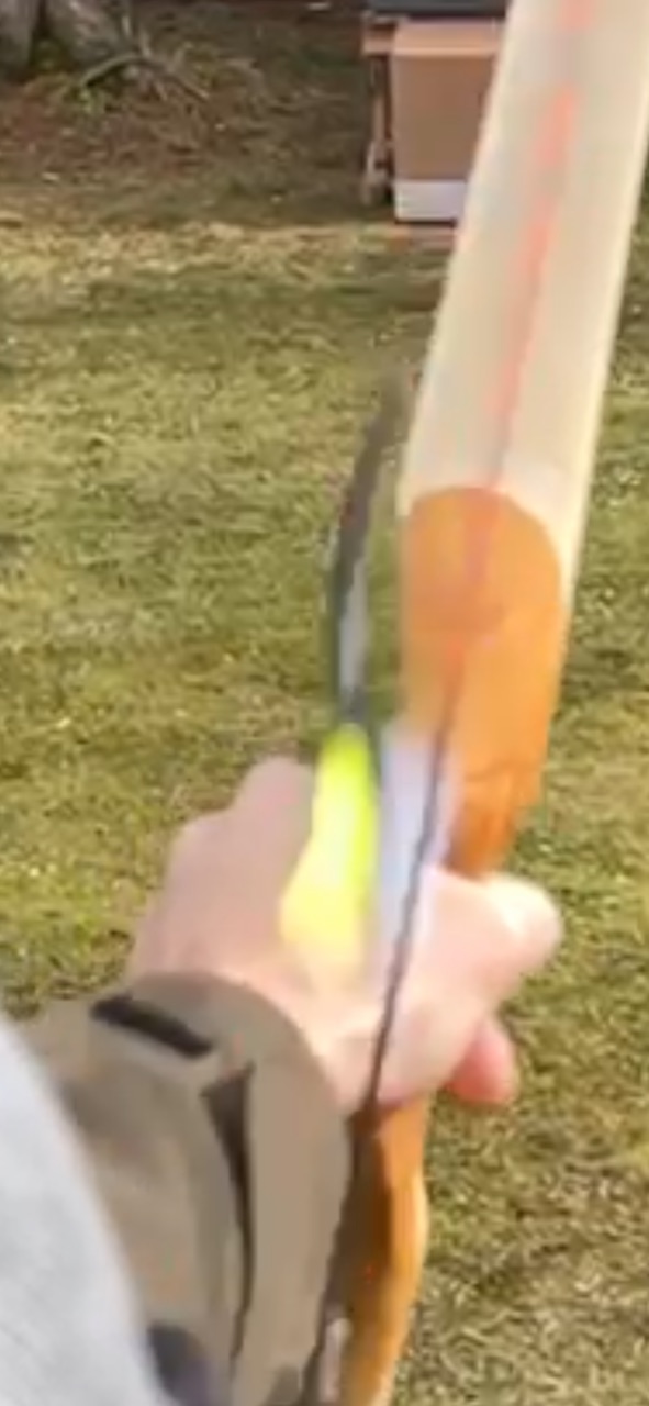

So, jetzt hab ich mal eine Videoanalyse probiert.
Leider reicht die Slomo Funktion von meinem iphone nicht aus, um was genaues zu erkennen, die Federn sind nur als unschafer Farbfleck zu sehen :(
Zu erkennen ist aber, dass es zumindest keinen "sidekick" gibt, der Griff ist recht stabil.
Ich werde also mal vorsichtig den centershot erweitern, so dass die Pfeile etwas mehr Luft nach oben haben.
Ausserdem hab ich Pfeile von 400-1000er Spine probiert. Vom seitlichen Versatz hat das nicht viel verändert.
Zuggewicht hab ich auch nochmal gemessen: bei ca. 29-30'' Auszug hat er 45#.
VG Chris
Chris_N
Beiträge: 41
Registriert: 06.12.2022, 12:35
Re: Anfängerfrage Hasel Tillern
Beitrag von Chris_N »
Ein paar Standbilder konnte ich aus den Vids rausziehen:
Das ist der 500er, von dem auch die Farbflecken kommen. Ich interpretiere das so, dass er nicht richtig abhebt?
Beim 600er sieht man, wie er sich biegt.
Leider konnte ich nicht die genau gleiche Positionierung der Cam halten.
Vielleicht kommts aber auch von einem nicht ganz konsistenten Ablass... Ausserdem war es extrem windig.
VG Chris

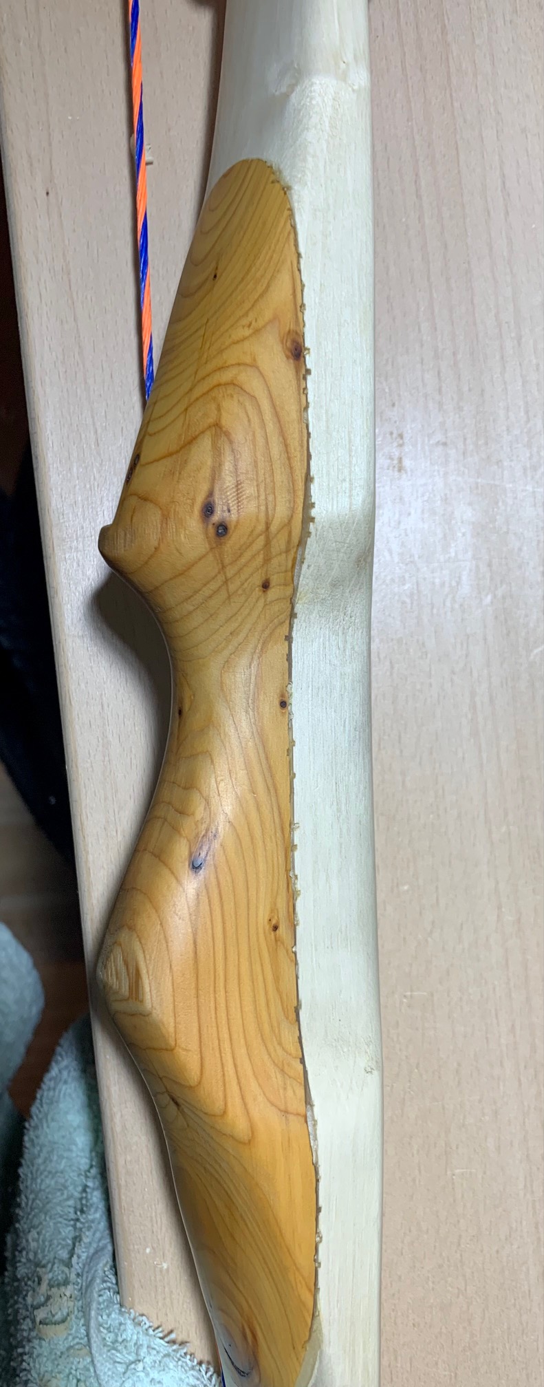

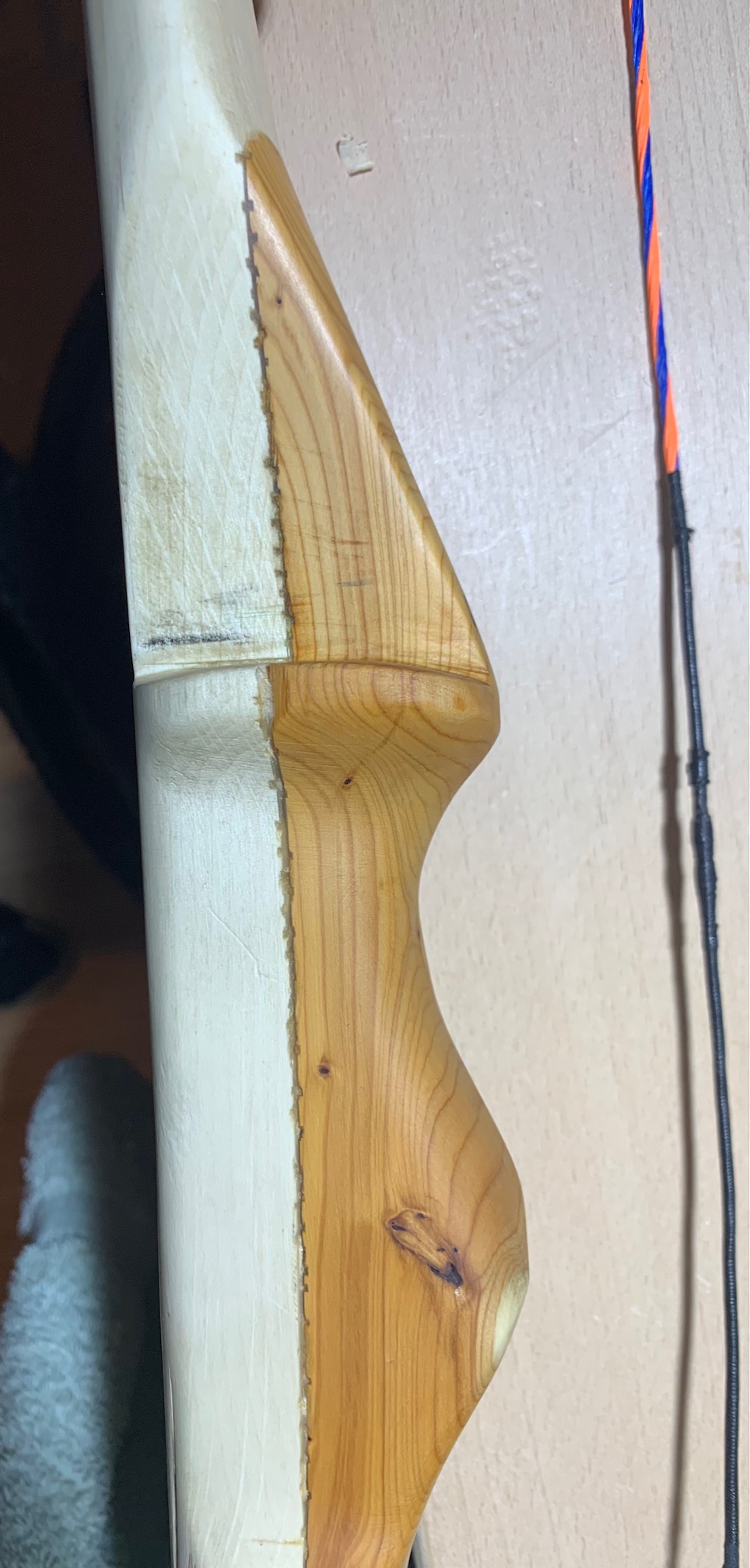

hab mal eine Frage zum Griff:
Vor dem Kleben habe ich die Klebeflächen mit der Säge leicht eingerizt, damit es sich besser verzahnt.
Jetzt sind da diese unschönen Ränder. Hat jemand eine Idee, wie man das ein bisschen "aufhübschen" kann?
Und kann es sein, dass ich die Pfeilauflage etwas stärker abrunden und den Auflagepunkt mehr nach hinten setzten muss?
LG Chris

Mach doch einfach die Pfeilauflage weg,die braucht meines Erachtens eh kein Mensch und sie behindert Dich dabei, die richtige Abschussposition für den Pfeil zu finden. ;)
Dazu: wenn man nen Pfeil nicht schmerzlos über den Handrücken schiessen kann,stimmen weder Nockpunkt noch die Position des "Arrowpass". Nen Arrowpass im Nachhinein,nachdem die Position bestimmt ist,kann man machen,wenn man's braucht.Aber sich mit allem Möglichen rumzuwürgen,weil der Arrowpass halt DA ist,das ist ... uuuhhhh... wozu? ;)
Nur meine Meinung,

Es fällt mir ja schwer fatz zuzustimmen... aber in dem Fall komme ich nicht drumrum.. 😂
Ich würde so viel vom Griff wegnehmen dass die Mulde weg ist, ihn soweit schmälern dass er noch steif bleibt, von der Pfeilauflage so viel wie möglich wegnehmen und dann die schöne Klebefuge mit Leder verschönern...
Dann bist Du wieder ziemlich frei beim finden der richtigen Position für Hand und Pfeil...

Allerdings bin ich etwas überrascht, da die Frage ja nicht war, „wie bekomme ich das shelf wieder weg?“ Dass ihr Bogen ohne shelf bevorzugt, hab ich in diversen posts gelesen. Mir persönlich taugt der Griff, er ist vielleicht etwas zu massiv geworden, aber er liegt gut in der Hand.
Aber vielleicht hab ich ja die Frage falsch gestellt.
Also nochmal eine Frage an alle „shelf-Schützen“: Wie beeinflusst es den Pfeil, ob er weiter vorn oder weiter hinten im shelf abhebt? Oder ist das egal?
