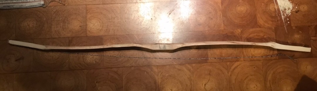

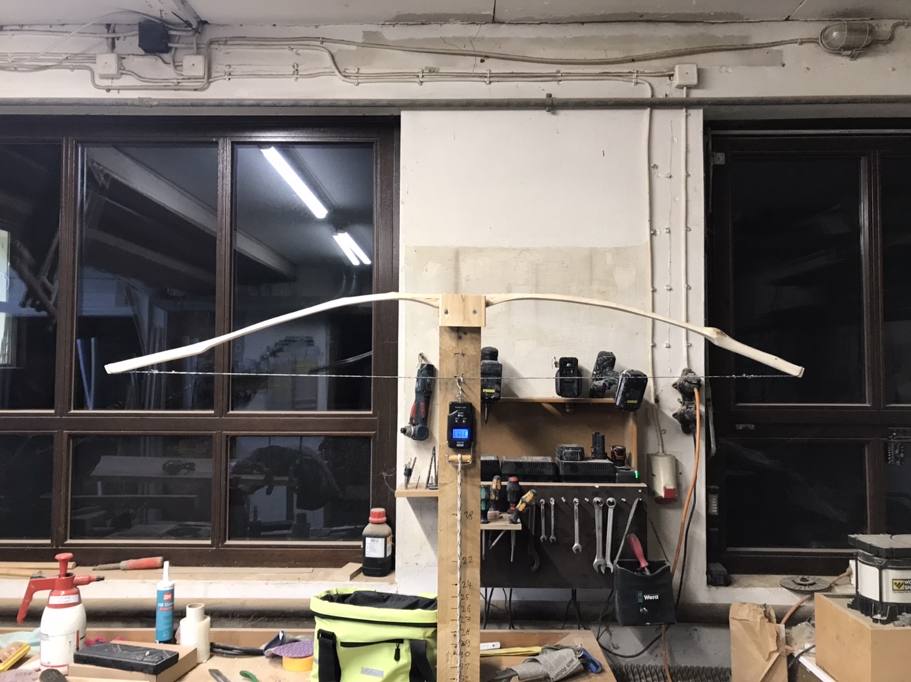

Irgendwie ist mir der Grund abhanden gekommen warum Du die Winkel der Nadeln in der seitlichen Betrachtung nicht angeglichen hast...
Re: Saplingbow 15, SadaMoto, Hasel 2x
Da hab ich überhaupt nicht dran gedacht aber ich hab geglaubt so wäre es cool

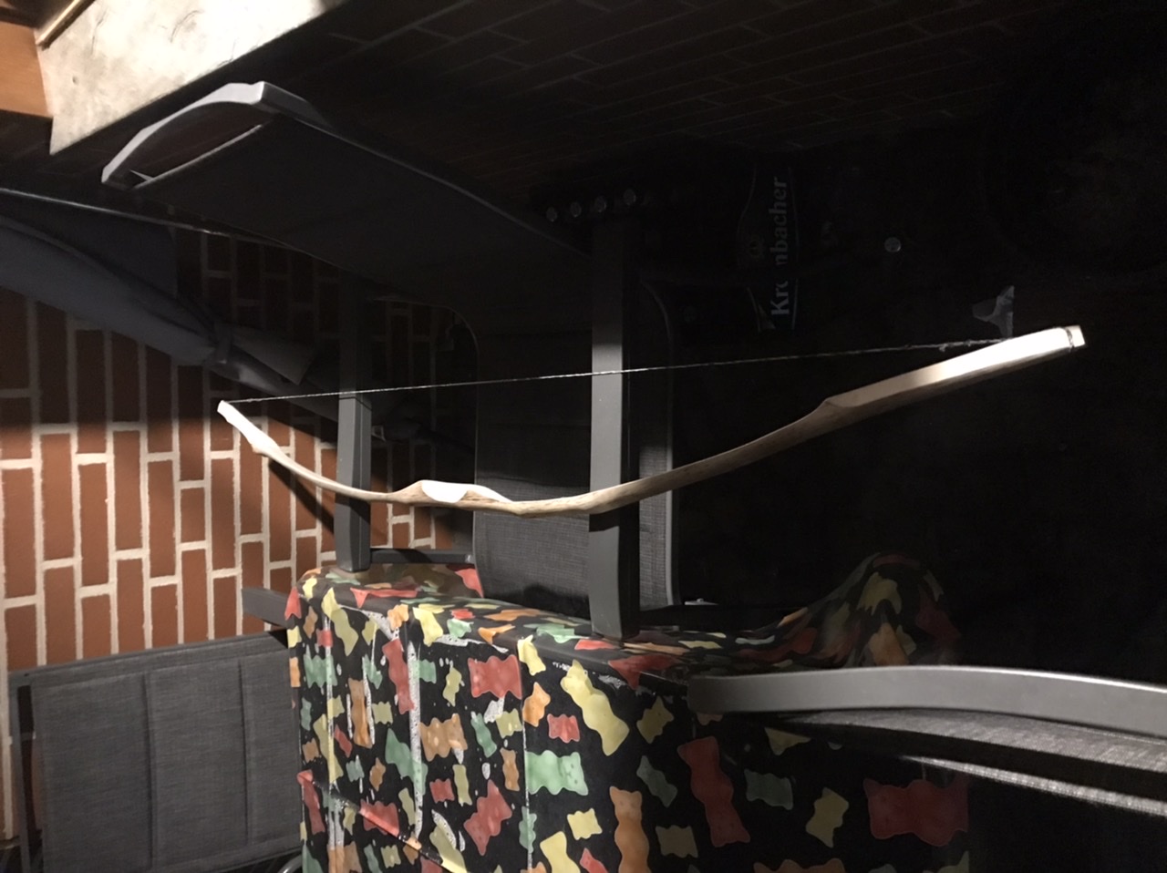

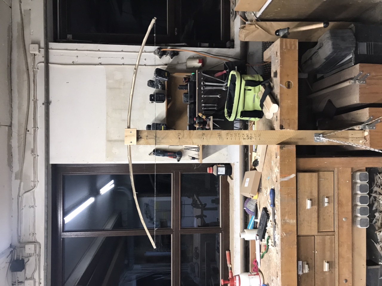

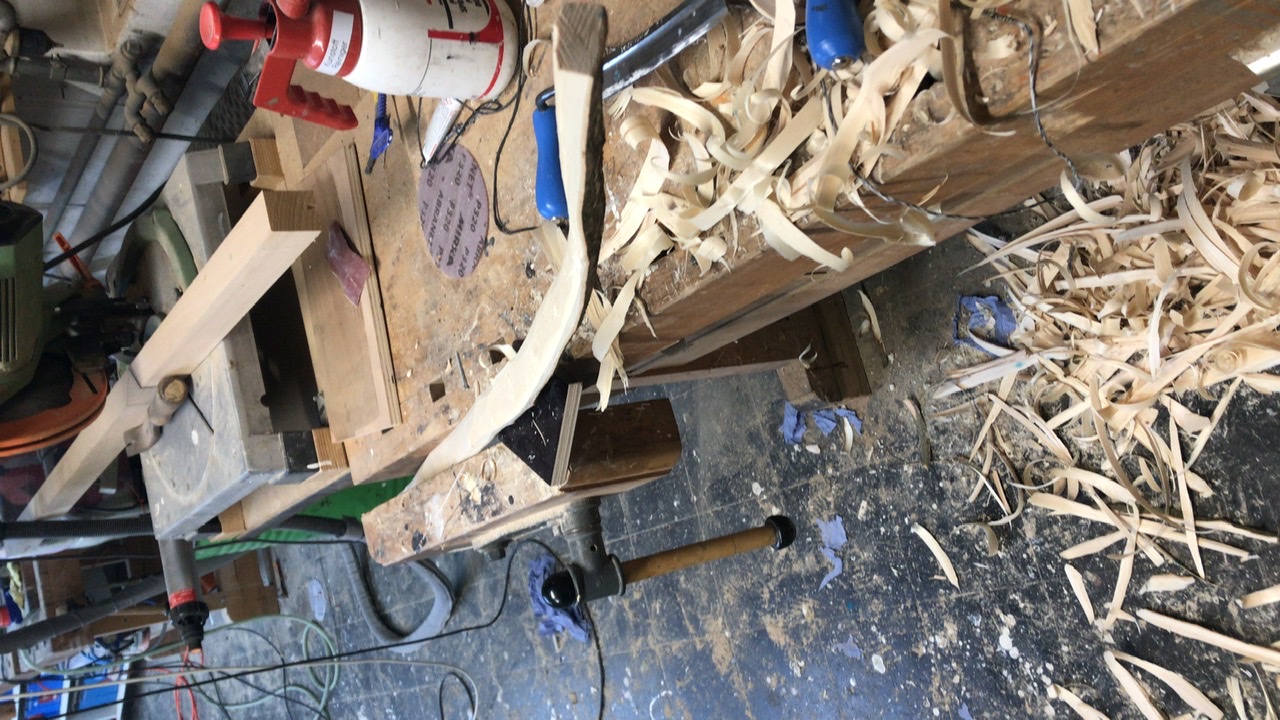

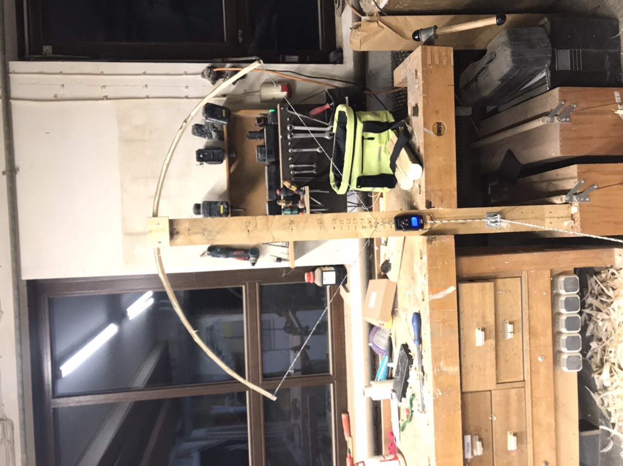

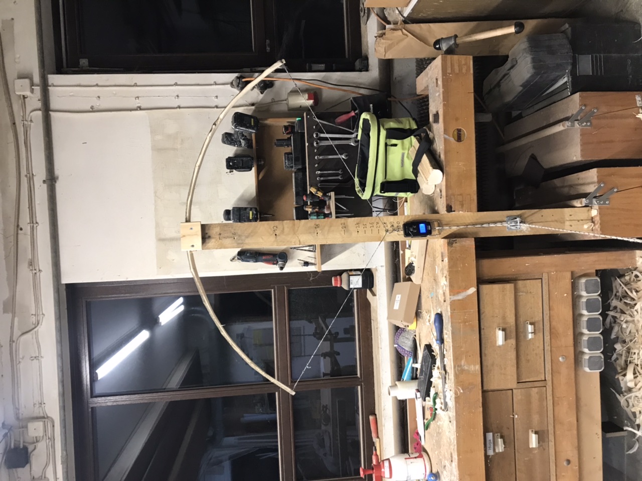

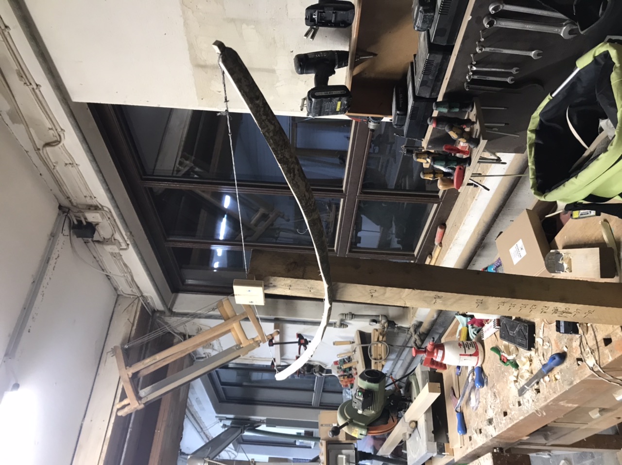

Ich habe ihn nochmal mit Dampf gebogen wobei ich dieses Mal ziemlich erfolgreich war, allerdings hatte ich vorher versucht der torsion durch den tiller entgegen zu wirken.
Nach der Neuausrichtung war dies nicht mehr nötig und der Bogen verzog sich nun.
Also alles neu getillert und viel zuggewicht verloren aber sag noch ganz gut aus.
Irgendwann bis 37#@28” und gesehen das der rechts innen viel biegt aber außen nicht genug und der falsche wurfarm stärker ist.
Sieht beim Linken fast genauso aus ist bei ihm aber weniger durchs biegen sondern gewachsen.
Rechts außen bisschen gekratzt und dann nochmal auf 28 Zoll gezogen…
Jo gute Nacht bin raus

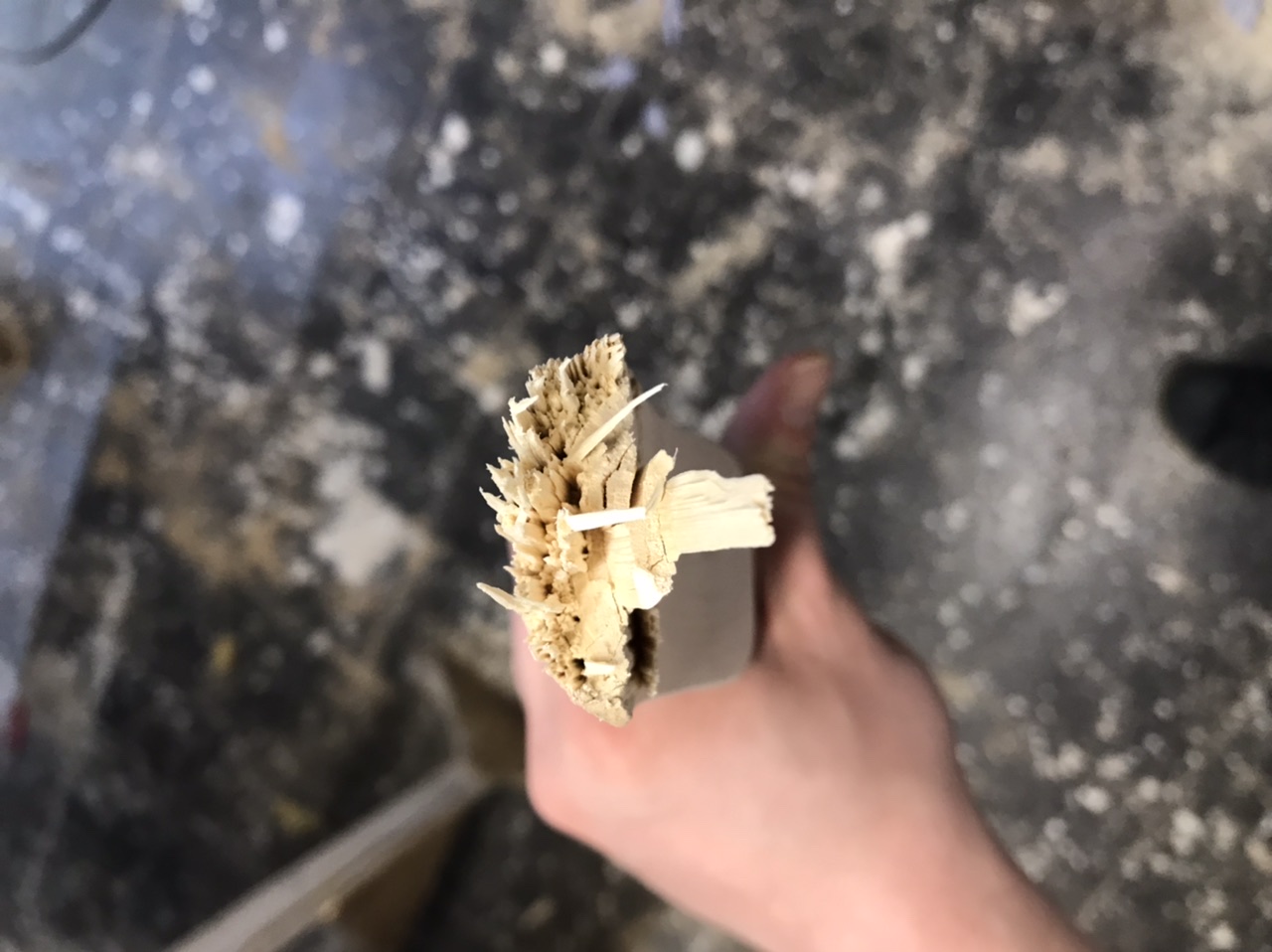

Tjoa,Shit Happens....
Nur so NB: so ein Bruch bei Hasel... hmmm... zu viel Nachbehandlung,dadurch versprödet

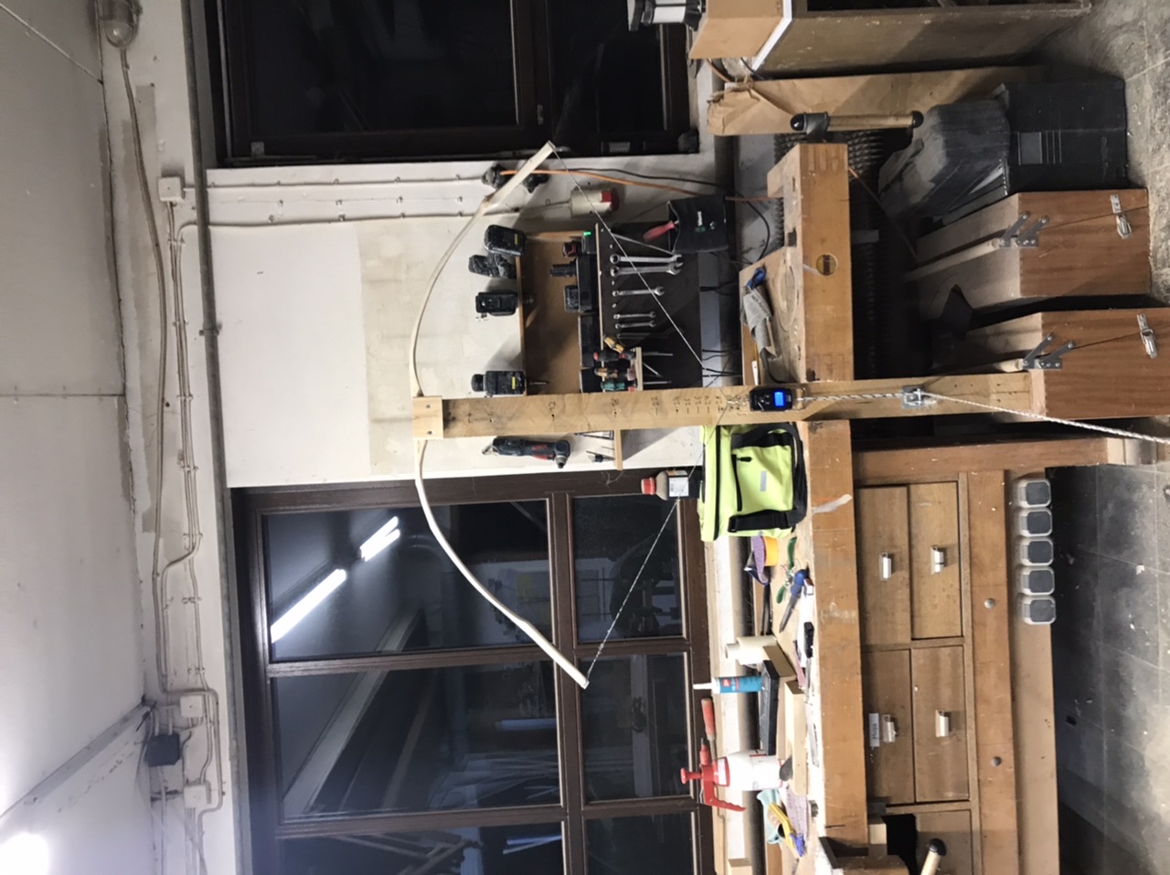

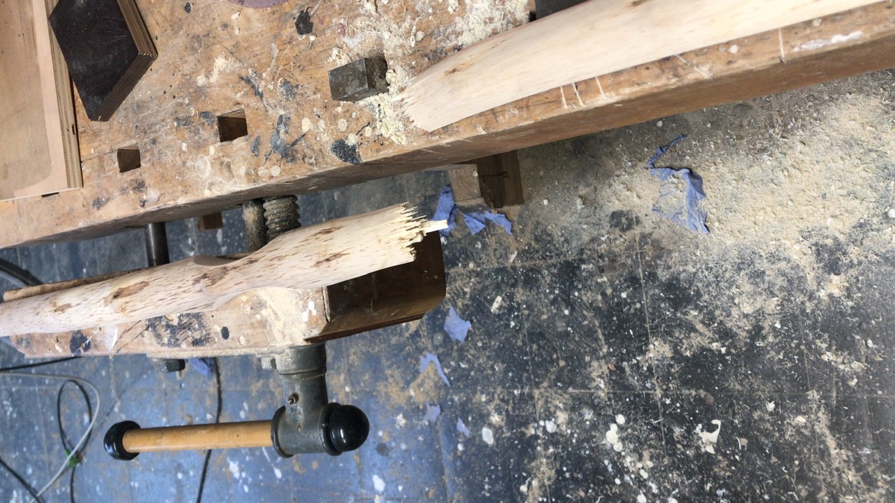

Kein Wunder dass dieses Konstrukt gebrochen ist. Das Ding hat hat griffnah viel zu viel Biegung, schon fast Knicke, in diesem Bereich ist auch der Bruch passiert.
Das Konstrukt war für das Bogenlayout viel zu kurz, es wurde ohne stimmigen Tiller auf Standhöhe aufgespannt, es wurde ohne stimmigen Tiller viel zu weit ausgezogen. Die seitlichen Kanten sind zu wenig abgerundet, usw.
Der Tillerstock ist so gebaut, dass die Auflage 0" ist, d.h. man sieht auf dem Foto ca. 31" Auszug (nicht 29"). Das kann nicht funktionieren.
Oh ja, das ist selbst für mich, der griffnahe Biegungen liebt, zu viel des Guten...
Die Nadel im Winkel angleichen, den Griff etwas mitbiegen lassen und sauber tillern, dann wäre die Auszugslänge drin gewesen...

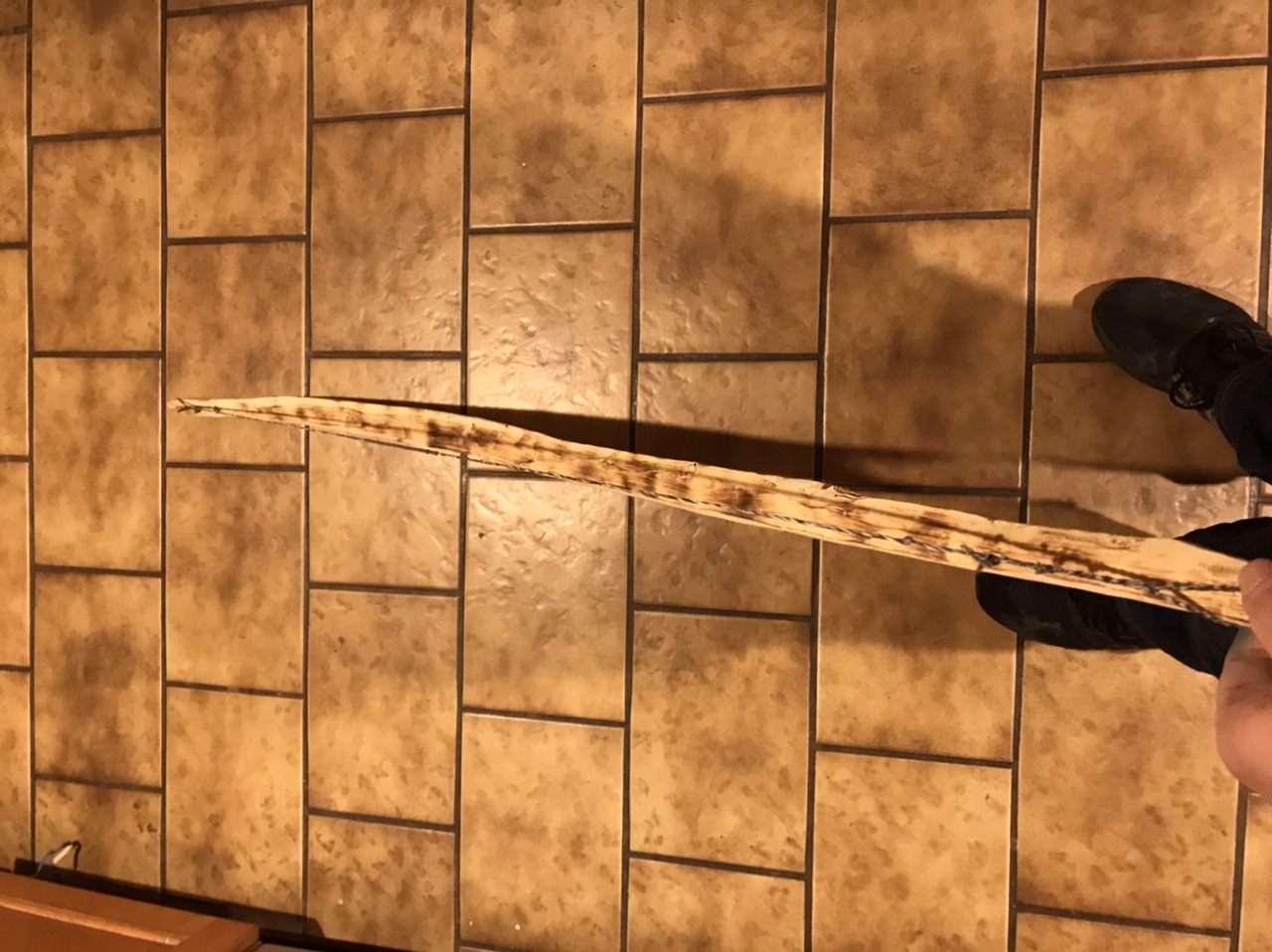

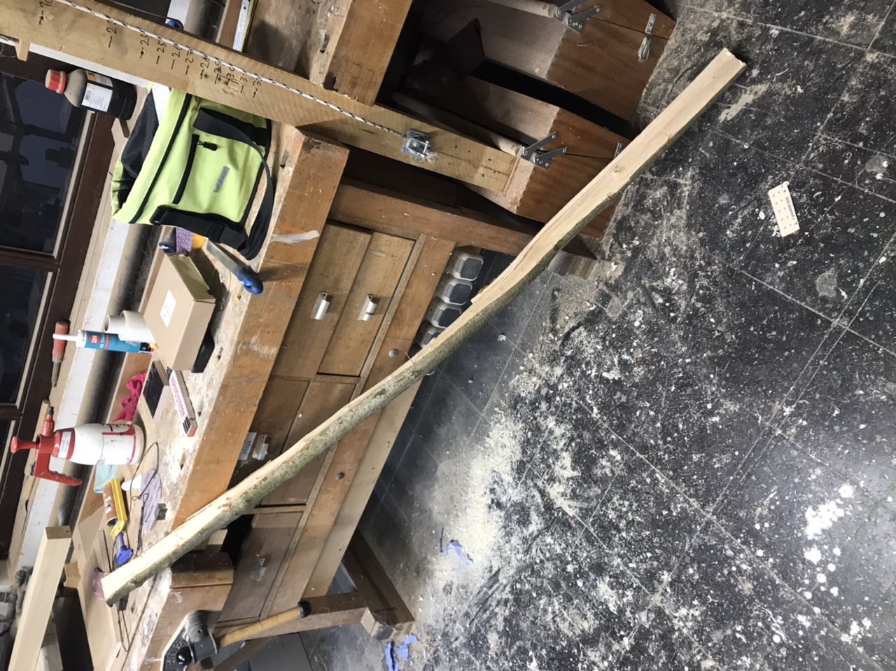

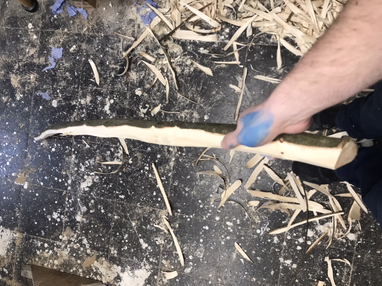

Hab mir grade nochmal meinen Reserve Hasel vom Anfang geholt nachdem ich vom Kinder Karneval zurück war.
Es ist ein Bogen und als Werkzeug wurden bloß das ziehmesser ein Gasbrenner und eine Feile benutzt
30@30” vor dem Gasbrenner tempern aber hatte jetzt noch keine Zeit nochmal zu messen, mache ich gleich, muss jetzt erstmal durchatmen.
Mutig und echt brontal schnell.
Ein Lob.
Grüßle,Kemoauc
Ein Lob.
Grüßle,Kemoauc

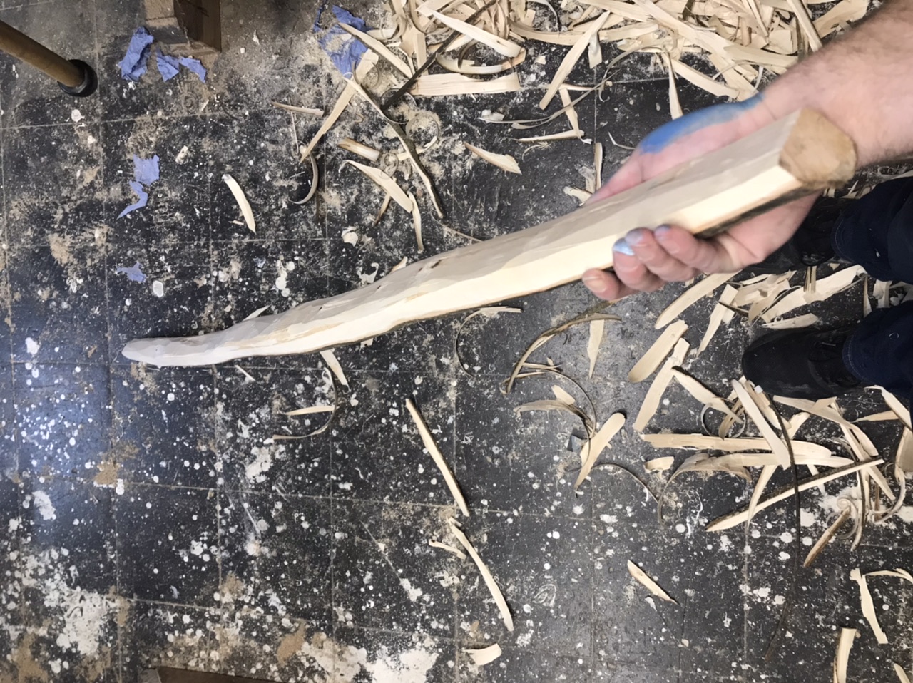

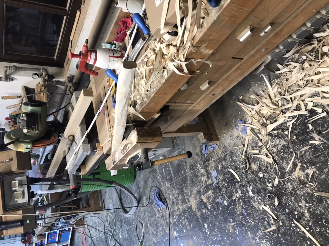

Danke erstmal euch allen.
bin auch sehr froh, dass ich es so doch noch ins Ziel geschafft habe.
Hab aus Zeit gründen nichts nachgemessen, nur hin und wieder eine Schnur drüber gelegt um die Sehnen Lage zu prüfen
Bin da ohne Rücksicht mit dem Ziehmesser drüber gefahren und dabei wurde bei manchen Ästen echt viel ausgerissen, hält trotzdem.
Hatte die Nocken erst auch nur mit dem Ziehmesser gemacht und musste dann doch noch zur Feile greifen weil mir die Sehne einmal beim tillern runtergesprungen ist.
Die Sehne ist auch noch die die ich für den gebrochenen Bogen aber ich hab einfach paar knoten rein gemacht um sie auf die Schnelle zu kürzen.
Ist der erste Bogen den ich mit biegenden Griff gebaut hatte weil das schneller ging
Jetzt ist mir endlich ein Preis eingefallen der kein Schrott ist und den ich so über habe
Du solltest mehr C- förmige Bögen bauen, der ist Dir echt gelungen.
Gefällt mir auch danke, außerdem es ist ja auch viel Logischer seine Wurfarme nicht durch den Griff unnötig zu kürzen.
So einen Møllegabet style muss ich trotzdem nochmal probieren und vielleicht nächstes mal auch mit biegendem Griff.
