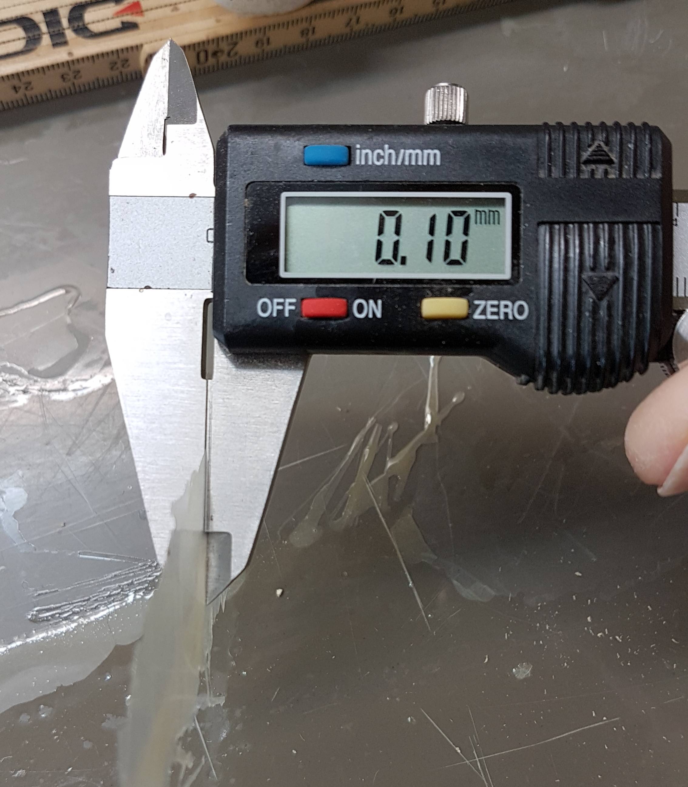

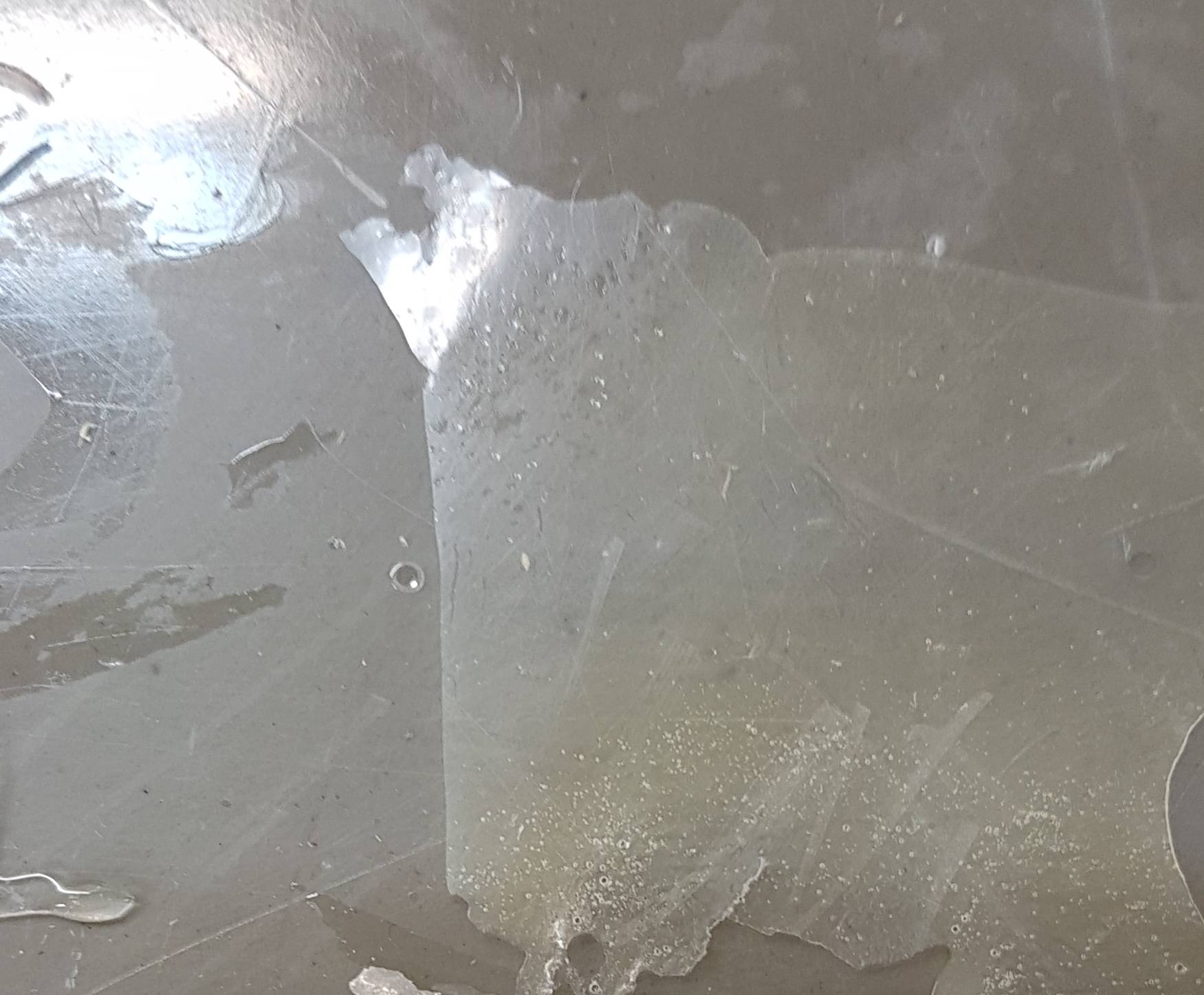

Sorry, aber da muss ich sofort widersprechen. Ich habe jetzt extra für dich ein paar Fotos gemacht. Im Vergleich Hausenblasenleim mit Fischleim. Hausenblasenleim läßt sich problemlos bei 3-facher Dicke biegen, Fischleim zerbricht deutlich bevor der Radius der Hausenblasen-Biegeversuchs erreicht wird.
Fischleim
Fischleim
Fischleim gebrochen
Fischleim gebrochen
Hausenblasenleim
Hausenblasenleim
Hausenblasenleim gebogen

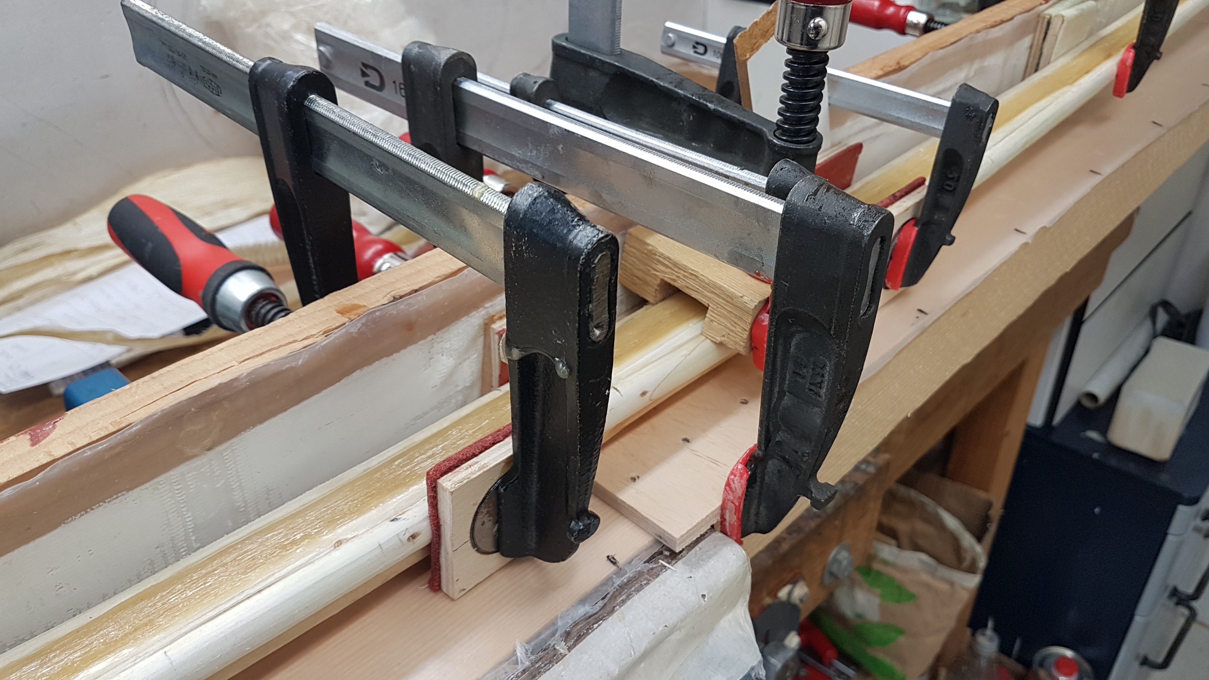

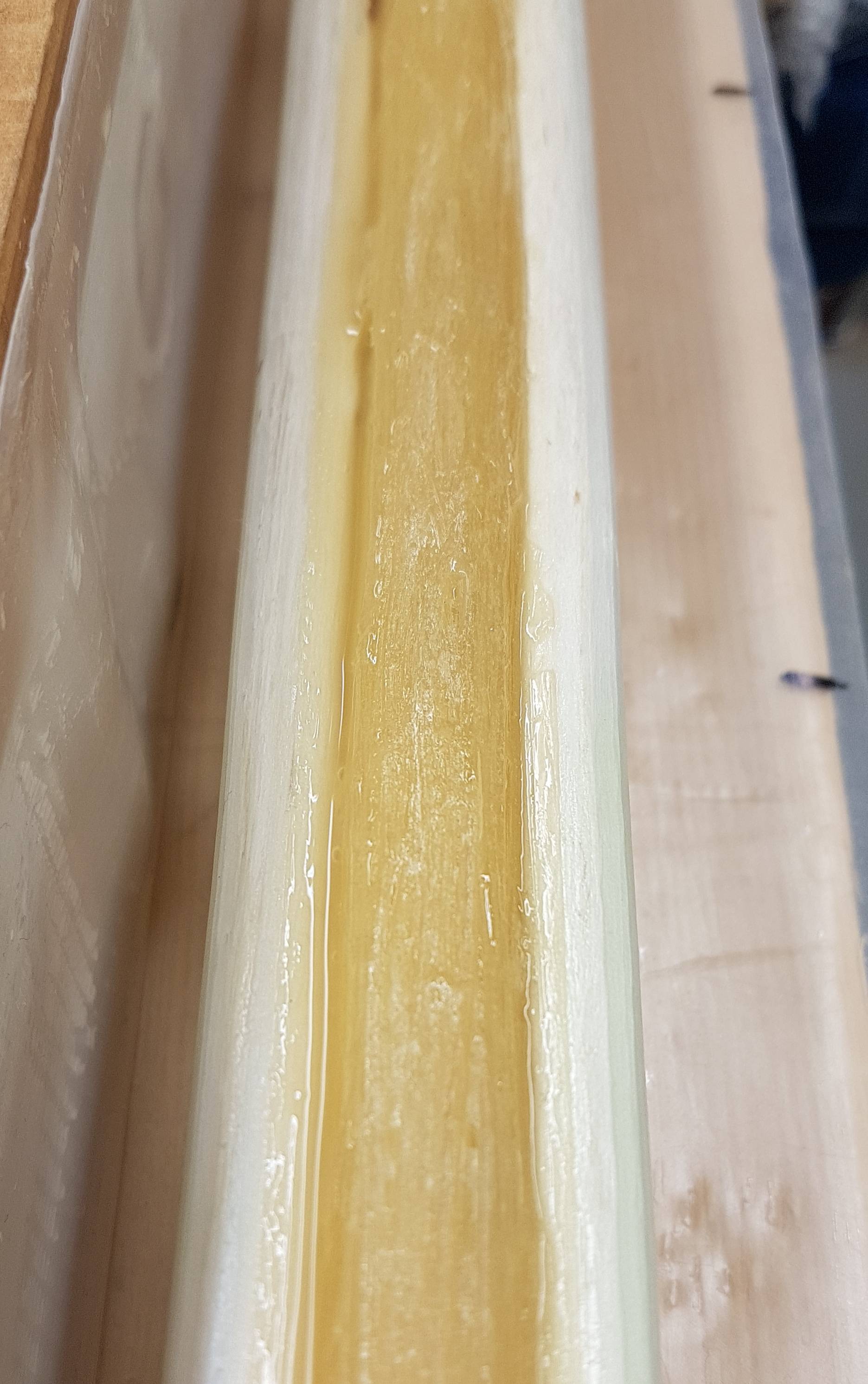

Heute habe ich die Sehnenlage geprüft und den Bogen vom Klebeband befreit. Ich habe, wie so oft, mal wieder zu knapp geklebt, d.h. ich war zu nah an der Sehnenlage und hatte deswegen echt Schwierigkeiten das Klebeband abzubekommen ohne die Sehnenlage mit abzureißen ::) ::)
Danach habe ich das Konstrukt reflex auf einem Balken befestigt und wieder in einen kalten Nebenraum verfrachtet
Sehnenlage sieht noch gut aus
reflex gezwungen
reflex gezwungen

Nächstes Update. Die Sehnenlage ist hart (aber noch nicht trocken). Es gibt leichten seitlichen Verzug.
Deswegen habe ich die betroffene Stelle im Mittenbereich erwärmt und gezwungen. So darf das jetzt die nächsten 1-2 Tage in warmer Umgebung weiter trocknen.
