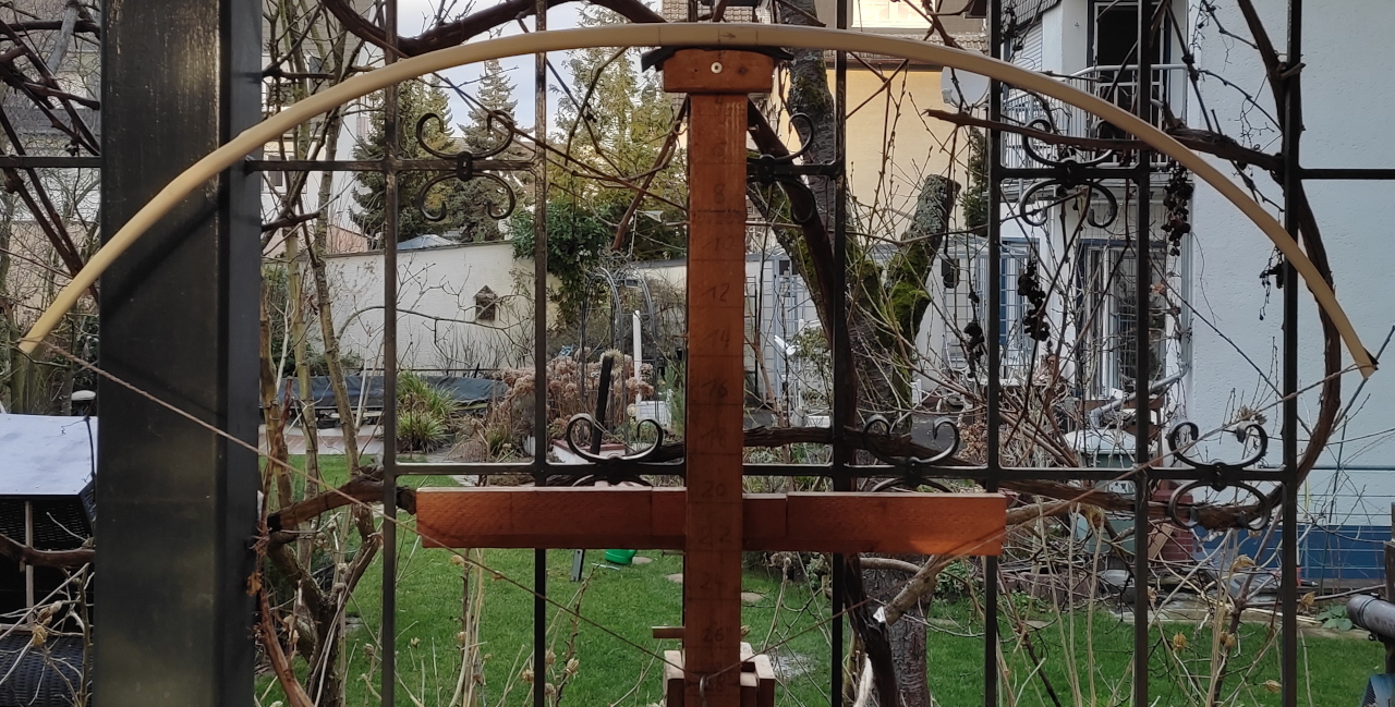

Tja, habe es nur mit Epoxid gefüllt heute morgen drauf ankommen lassen. Vorher noch eine Aufnahme, Vollauszug 28" auf Tillerbaum:

Dann Einschießen - es schießt ziemlich flott und hart, kommt vom Speed an meine Osage ran. Zuggewicht leider nicht gemessen, aber im Vergleich anderer Bögen über 45, eher gegen 50 hin. Es zeigten sich nach einigen Dutzend Schuß Stauchbrüche an Ästen, da hätte ich wohl den Bogen steifer lassen sollen, Pfaffenhütchen ist ganz schön empfindlich...
Die Stellen haben sich aber nicht groß verändert, das Schießen war aber spannend, habe jeden Moment damit gerechnet, dass mir der Bogen um die Ohren fliegt. Nach 102 Schuss machte es vernehmlich Knacks...
Ein eigentlich kleiner (und mit Epoxid gefüllter Riß) hat sich fast 20cm lang ausgedehnt und ist an Rückenkante gerissen.
