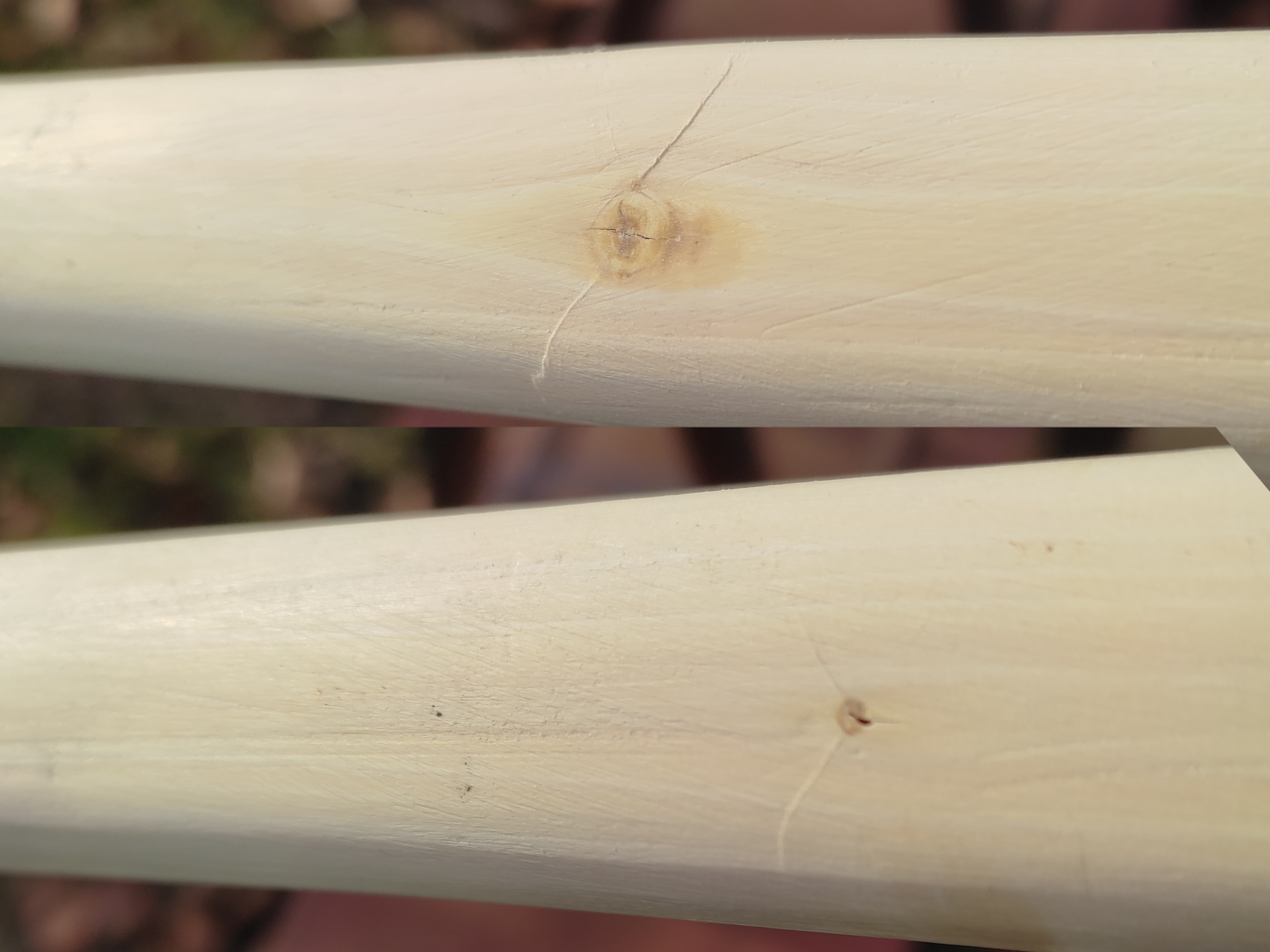

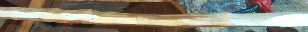

Was denkt ihr bei Pfaffenhütchen? Sieht aus als gehen die Fasern diagonal, also Drehwuchs? Kann das mit Uhu überhaupt halten? Wicklung? Backing? Oder so versuchen? Könnte es morgen probieren, aber ob der mir um die Ohren fliegt? Man kann ja nicht ins Holz schauen...
Beiträge: 1369
Hat gedankt: 131 Mal
Hat Dank erhalten: 370 Mal
Re: Saplingbow 14, Uranus79, Kirschpflaume, Hartriegel, Wildkirsche?, Pfaffenhütchen??
Hi!, einfach mit Epoxy auffüllen, so wie Du es gemacht hast, wichtig ist, dass der Kleber alles schön ausfüllt ( manchmal mehrere Sitzungen notwendig und nur abschnittsweise auffüllen) sonst nachgießen, Zwingen keine notwendig, ich habe einmal eine Eibe schnell getrocknet, im Splint sind lange tiefe Längsrisse entstanden, habe alles mit Epoxy aufgefüllt und der Bogen hält heute noch (5 Jahre), bei langen schräg auslaufenden Rissen sehe ich kein Problem, Wicklungen würden natürlich zusätzlich Sicherheit geben.
LG Stephan

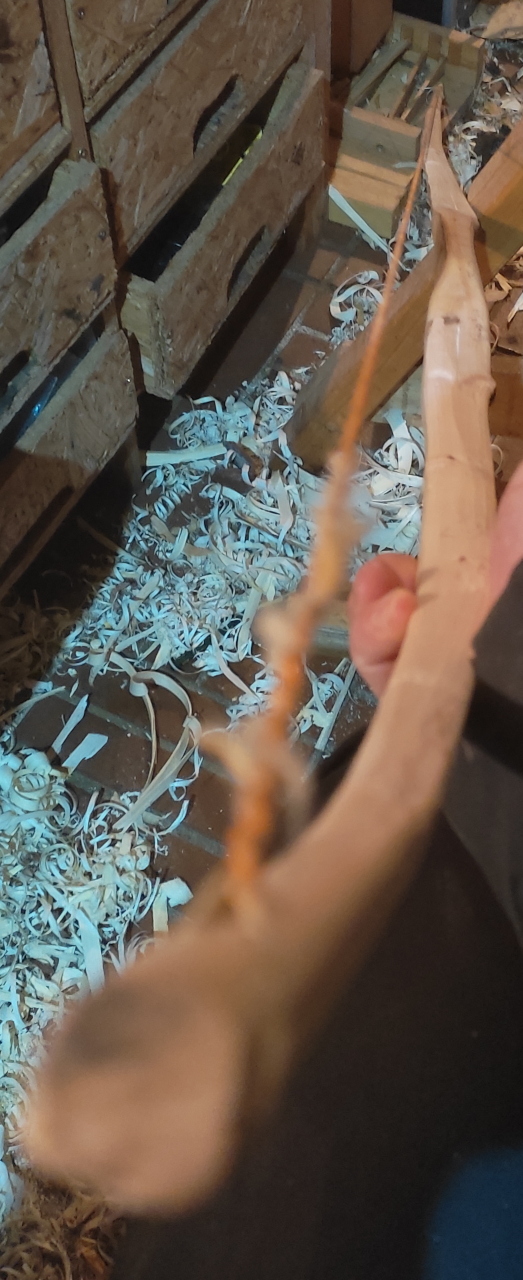

Tja, habe es nur mit Epoxid gefüllt heute morgen drauf ankommen lassen. Vorher noch eine Aufnahme, Vollauszug 28" auf Tillerbaum:
Der Riss oben kommt, weil ich den Bogen nicht passend mit der Faser ausgeschnitten habe, man sieht den Verlauf und den Riß:
Dann Einschießen - es schießt ziemlich flott und hart, kommt vom Speed an meine Osage ran. Zuggewicht leider nicht gemessen, aber im Vergleich anderer Bögen über 45, eher gegen 50 hin. Es zeigten sich nach einigen Dutzend Schuß Stauchbrüche an Ästen, da hätte ich wohl den Bogen steifer lassen sollen, Pfaffenhütchen ist ganz schön empfindlich...
Die Stellen haben sich aber nicht groß verändert, das Schießen war aber spannend, habe jeden Moment damit gerechnet, dass mir der Bogen um die Ohren fliegt. Nach 102 Schuss machte es vernehmlich Knacks...
Ein eigentlich kleiner (und mit Epoxid gefüllter Riß) hat sich fast 20cm lang ausgedehnt und ist an Rückenkante gerissen.
Hier noch Stringfollow/Set nach Schießen:

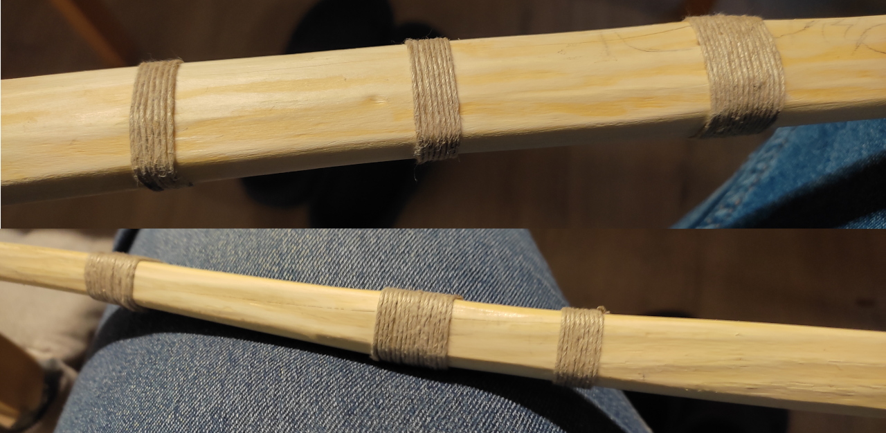

Echt schade, aber ich dachte mir, wenn hier schon mit Klebeband Bögen gefixt werden für den Wettbewerb, gebe ich auch nicht auf, also alle neuralgischen Stellen mal wickeln:
Und dann Exoxid draufschmieren und mit Fön warmmachen (verpustet eher als es verläuft ::) )
Tja, dann hoffen wir mal das Beste, wäre bei der Schußleistung (und der Mühe generell) nur schade drum.
Viele Grüße, Uranus

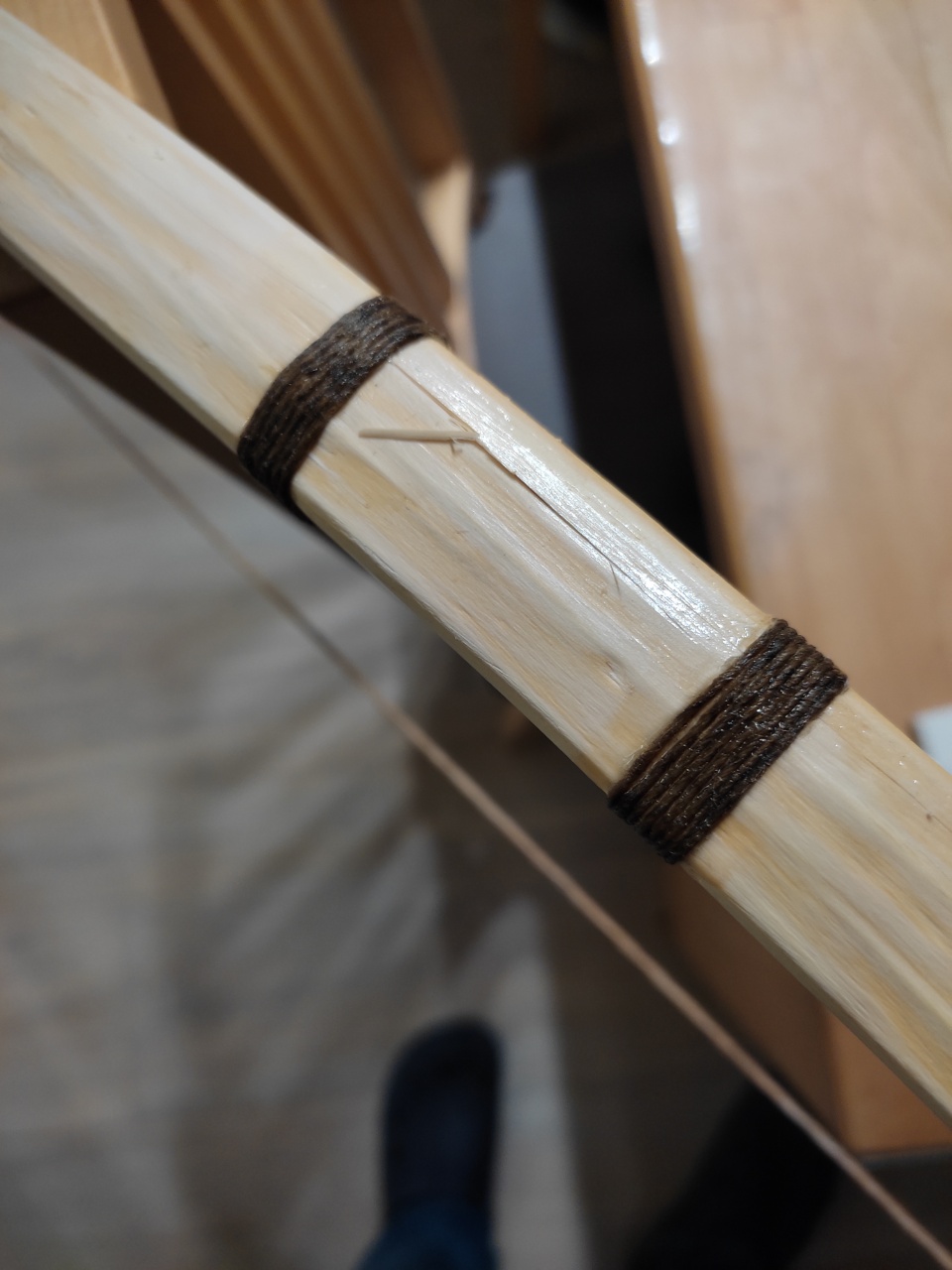

Leider leider Knacks und R.I.P. Pfaffenhütchen. Einige Male Vollauszug ging, dann hob sich mit einem lauten Knacks ein Span am Rücken ab. Da ist jetzt nichts mehr drin... :-\

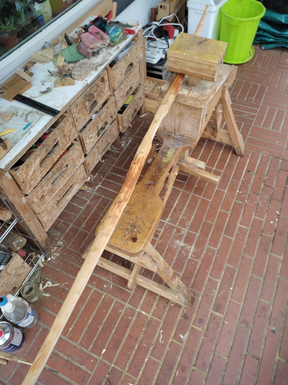

Die Kirschpflaume hatte einen krassen reflex, der Tillern sehr erschwert und Tillerbild sehr verzerrt hätte, also biegen wir mal mit der HLP und Öl:
Dabei
Dabei
Ergebnis
Ergebnis
Immer noch minimal reflex, aber ok.

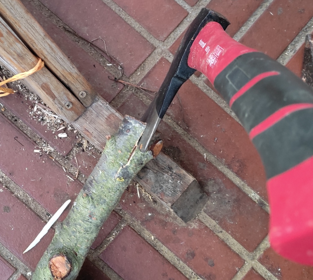

@Uranus: Mach doch folgendes: Holz für Griffstück ernten, vorzugsweise ca. 10 cm Durchmesser, spalten in Viertelscheiter, entrinden, grob zurechtsägen mit Übermaß (alle 4). Enden versiegeln, auf die Heizung. Nach 3 Tagen sind die Teile trocken und meist etwas gerissen. Das beste Stück auswählen. Nun auf Maß sägen und tapern. Falls doch noch ein Riss zutage trat: ignorieren bzw. unter Leder verschwinden lassen. Nimm eine Holzart, die nicht so leicht reißt: Hasel, Schwarzpappel, Birke, Erle.
Wicklung ja, unbedingt, ähnlich wie bei Composits. Aber eben vorher die langen Fades erstellen. Sonst läuft man Gefahr, dass der Bogen griffnah zu stark biegt.
