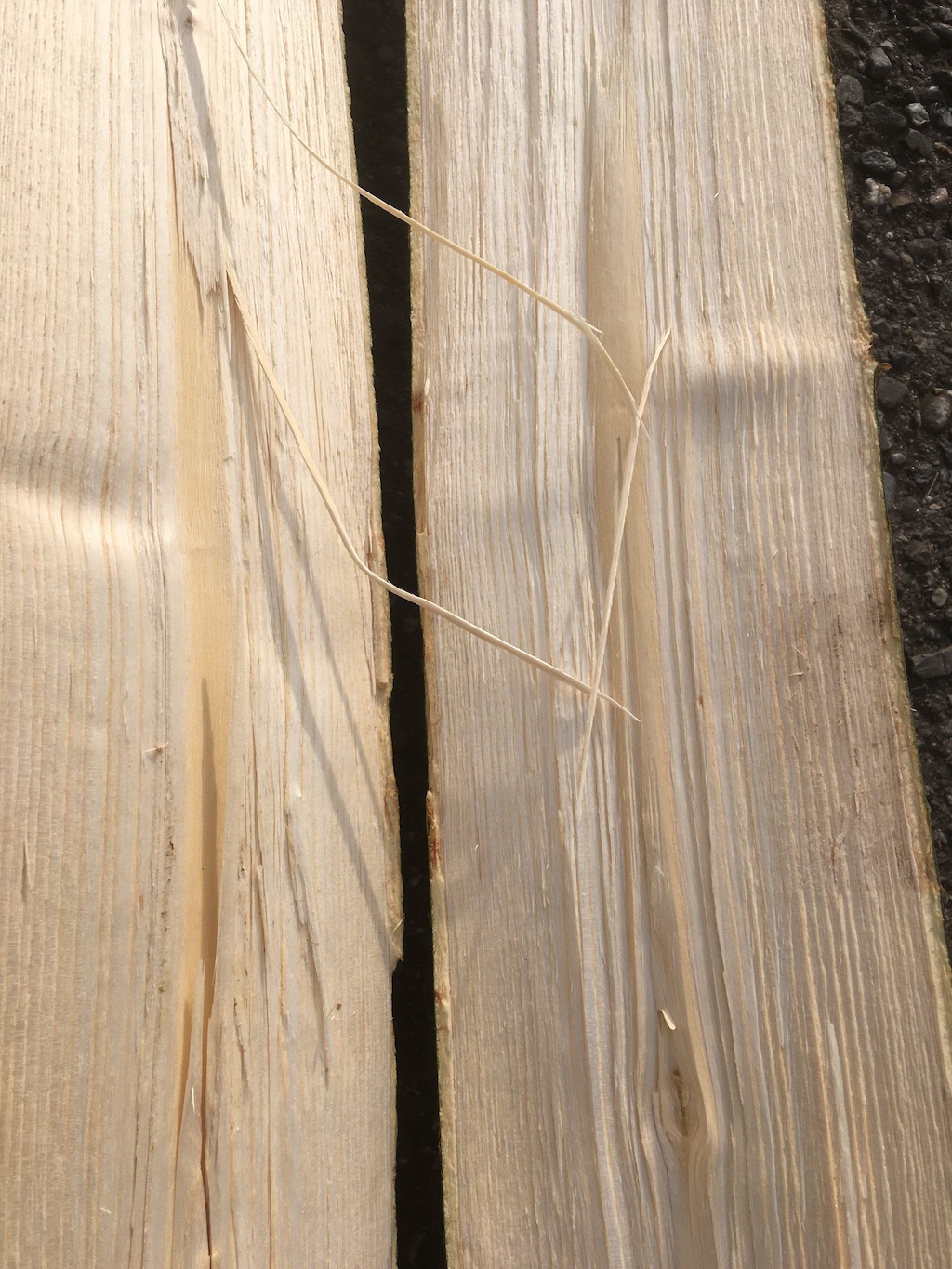

Re: Es ist Holzzeit! Teil 7
Verfasst: 16.01.2022, 13:31
von conti03
Hallo Zusammen,
Vielleicht Hainbuche?
Habe das hier gefunden, leider konnte ich an der Stelle weil da gerade ziemlich viel
durcheinander abgeholzt wird keine Zweige oder Blätter zuordnen.
Aber vielleicht erkennt es ja jemand auch so.
Besten Dank
conti03
Verfasst: 16.01.2022, 13:40
von Tom Tom
Hainbuche hat zerstreuporiges Holz.
Hierbei handelt es sich um einen Ringporer. Bei diese haben wir nur die Esche und die Ulmen mit so hellem Holz/breitem Splint.
Da im Spätholz die Fasern nicht gebändert angeordnet sind handelt es sich hier um eine Esche.
Lg Tom Tom
Verfasst: 16.01.2022, 13:47
von conti03
Danke an Esche hab ich gar nicht gedacht und Ulme gibt es dort nicht.
Wenigstens Bogentauglich :)
