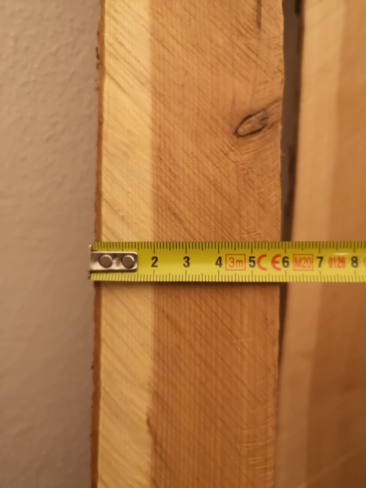

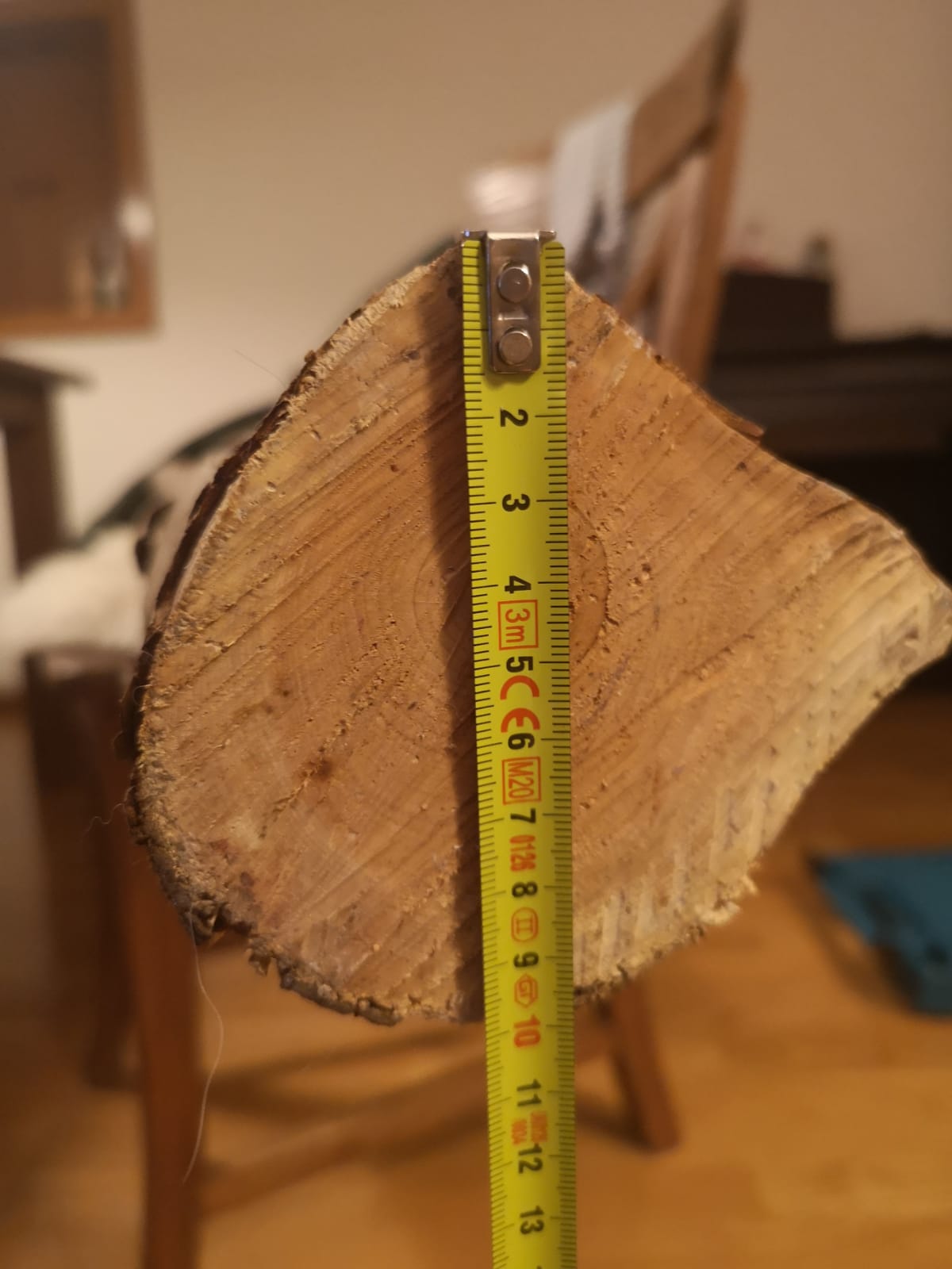

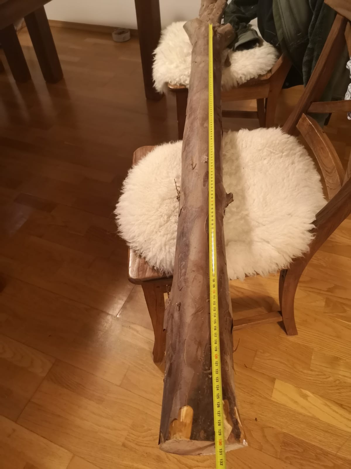

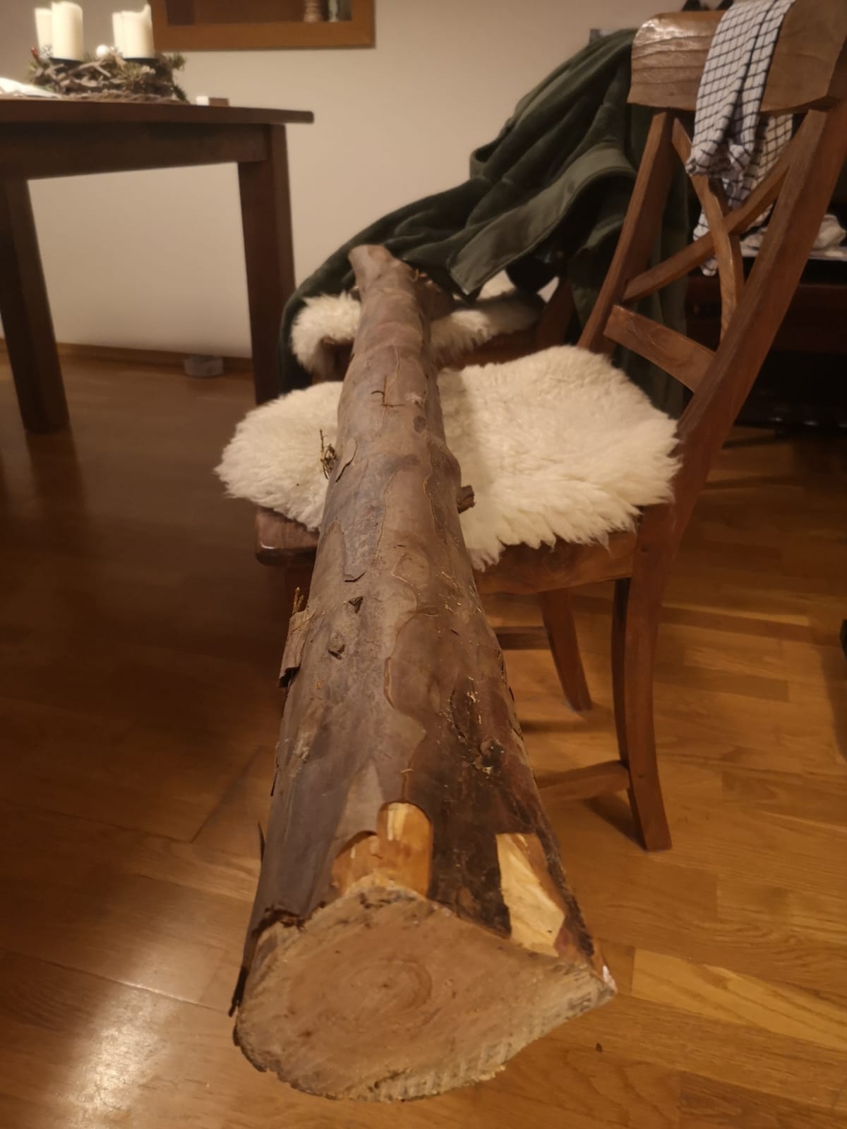

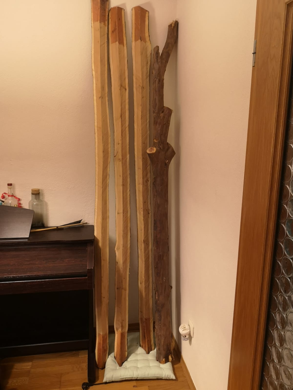

Schaut mal was ich gestern ergattert habe ;D
Mir wurde das Rundholz von einem Baumpfleger angeboten. Der Verkäufer meinte dann auf Nachfrage, dass er noch weiter Stämme habe. Sogar gespalten und eingeleimt. Er kenne sich nicht aus aber ihm habe das so ein Freund empfohlen, wenn er mal einen Bogen bauen wolle. Mangels Zeit würde er die verleimten Staves auch verkaufen O0
Das beste ist das Holz wurde im Sommer 2019 gefällt und eingelagert, kann somit denk ich bald verarbeitet werden.

fatz hat geschrieben: 17.01.2022, 17:12 Wenn's ned zu trocken gelagert wurde, aeusserst fein.
Wurde unterm Giebel in einer Schreinerei gelagert. Die teilt sich der Baumpfleger mit anderen Schreinern. Denke aber man würde ja trocknungsrisse sehen wenn es zu trocken gelagert worden wäre oder?
Beiträge: 3999
Hat Dank erhalten: 39 Mal
Re: Es ist Holzzeit! Teil 7
Schwierig zu sagen.
Einfachste Lösung: schneid nen dünnen Span vom Splint ab und bieg ihn. Ist er noch zäh und bricht erst bei extremer Belastung ist alles gut. Vertrocknete Eibe bricht wie Zwiback mit lautem Knall.
Schönes Holz :)
