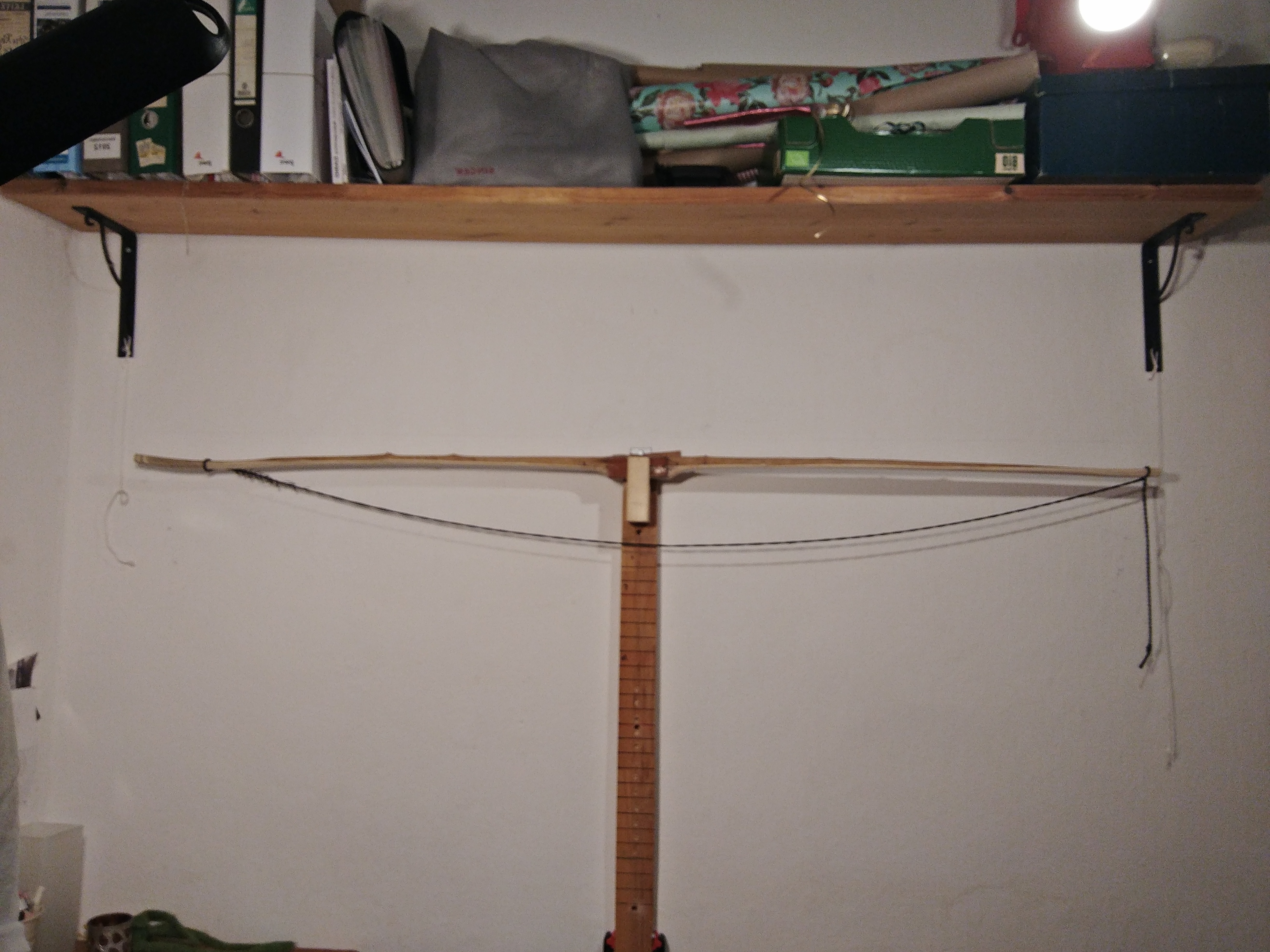

Hoffe es war verständlich was ich meine. Anbei ein Foto um das Ungleichgewicht anschaulicher zu machen.

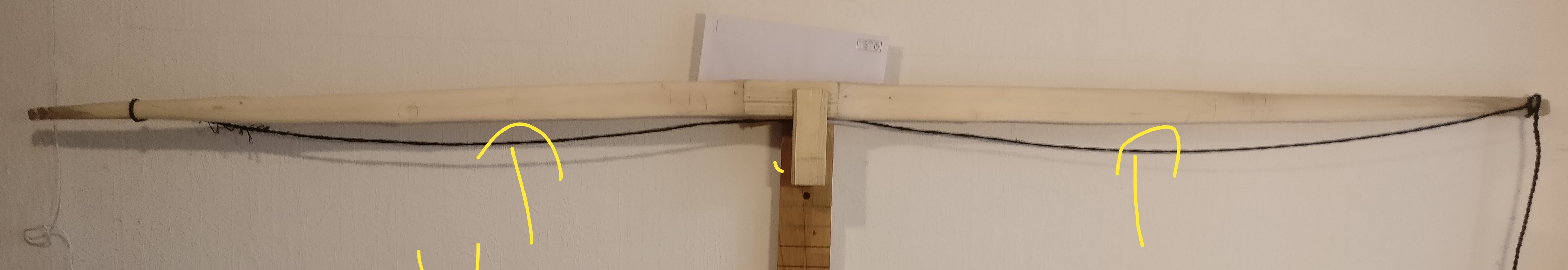

Und ein weiteres für den Breitentaper Verlauf. Bis zur gelben Markierung verlaufen die Wurfarme parallel, ab da begonnen die sich langsam zu verjüngen.

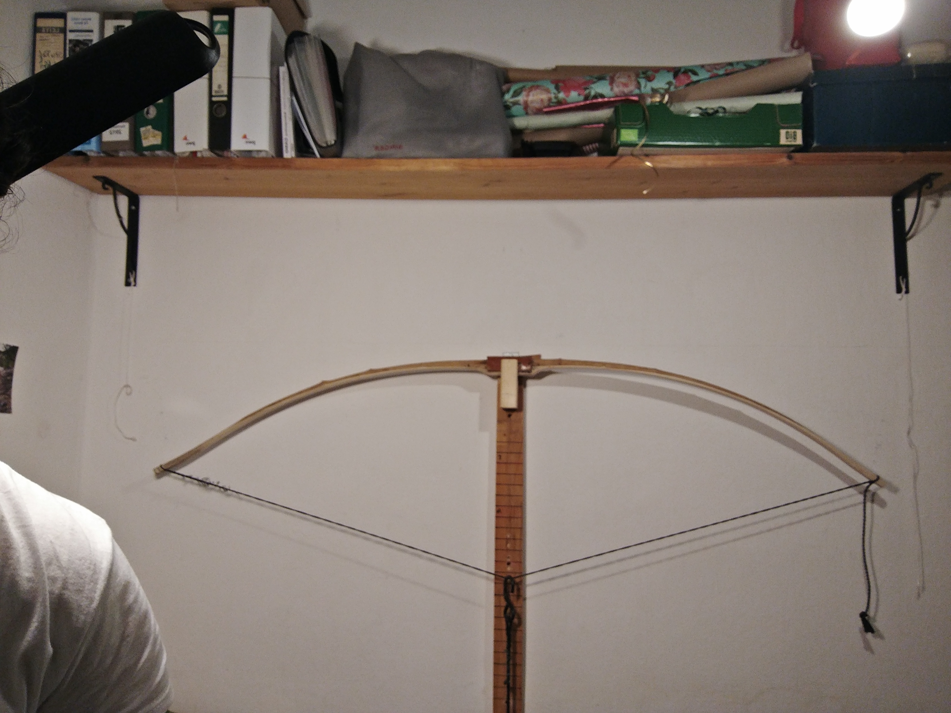

Den derzeitigen Stand möchte ich euch dennoch nicht vorenthalten und euch um eine Bewertung des Tillers fragen.

Aber dein Tiller sieht doch schon mal nicht schlecht aus

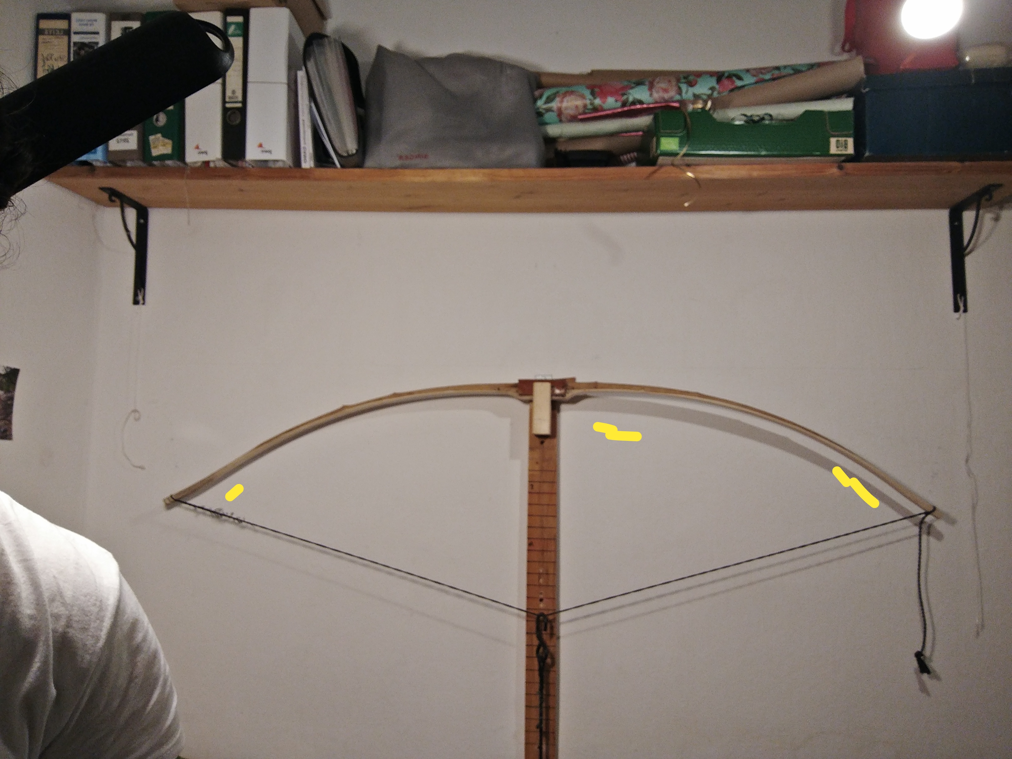

Ich würde jetzt an den gelben Stellen noch ein wenig was wegnehmen. Finde es aber ehrlich gesagt echt schwierig zu sagen, ob das so richtig ist. Über ein kurzes ok, bzw. ggf. eine Korrektur meines Plans würde ich mich freuen.
Oder soll ich lieber erstmal einfach ein wenig weiter ausziehen?

Servus, sieht echt gut aus, links Ende WA wo du markiert hast ganz wenig Schwächen sonst würde ich momentan nichts machen, vor allem nicht griffnah.
Dann wieder Bild machen, beim Ausziehen den Karabiner möglichst nahe am Nockpunkt einhängen.
Beim Tillern immer nur mit dem Max. geplanten Zuggewicht belasten.
Auf Standhöhe den Max. Sehnenabstand je WA messen, der sollte beim Oberen ganz wenig grösser sein.
