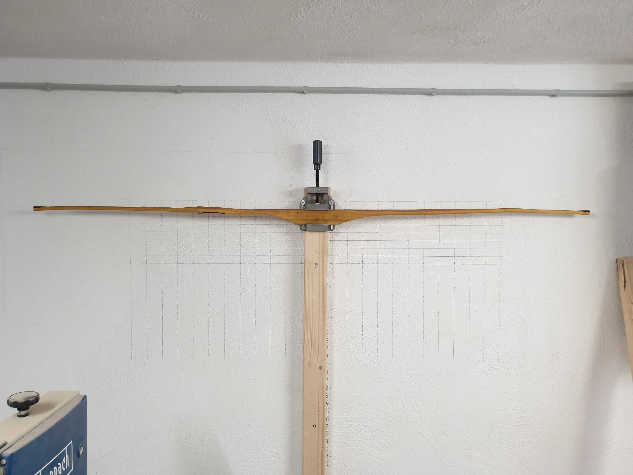

Servus, zeig noch ein Bild vom abgespannten Bogen am Tillerbaum, sonst kann man nichts genaues aussagen.
- Rotzeklotz
- Beiträge: 1779
Re: Osage-Stave mit riesigem Astloch
Der biegt außen zu stark. Lass mal links die innere Hälfte und rechts die inneren 2/3 stärker kommen.
Wie lang ist der Griffbereich, sieht etwas lang aus?
Hallo Bogenbass,
Du solltest am dünnen Steg ne Wicklung machen. Das Delta-H, die Höhe des Steges ist im Verhältnis zum Rest des WA ‚s höher und deshalb zum Aufspalten geneigt. Aber er wird halten, zumindest ne Zeit lang. Was auch von Deinem Auszug abhängt. Viel Erfolg. Boe
@ Rotzeklotz: Also links alles im Bereich vom Astloch und rechts alles innerhalb der Deflexen Stelle. Geht klar, danke!
@ Schnabelkanne: Griffbereich hat gute 4" und die Fadeouts je ca 3". Zumindest wars so geplant. Kann sein dass sie etwas länger geworden sind.
@ Boegli: Danke für den Tipp! Muss ich mal versuchen wie das bei mir rüber kommt. Wär mir optisch doch lieber ohne auszukommen. Aber besser wärs wohl weil dort wirklich von Anfang an schon ein Riss entlang läuft. Ist das ein Bogen von dir? Ist ja echt der Hammer! Also wenn der hält hab ich keinen Zweifel mehr dass meiner auch was werden kann
Servus, also für die Fadeouts reichen je 4 cm, umso grösser der Biegebereich je weniger Stress für deinen Bogen.
Nimm für den Fall das du Wickeln möchtest Tiersehne. Wenn die trocken ist fällt sie optisch kaum noch auf und zieht sich ordentlich zusammen.
