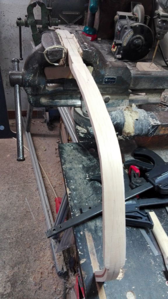

So trotz Rückschläge , die ich hier verkraften musste, gebe ich nicht auf und fange von vorne an. Ich habe mir überlegt wie ich Verdrehungen und leicht aus der Flucht gekommene Rahmen von Anfang an vermeiden kann. Ich habe mir ein Hilfsmittel gebaut, womit sich die Rahmen einspannen lassen und in aller Ruhe verklebt werden können. Auch habe ich die Griffspleiße in dieser Vorrichtung aufgezeichnet, so bleibt von allesschön gerade und an seinem Platz. Die Rahmen werden zwischen die beiden Hölzer mit Schraubzwingen geklemmt. Das eine Holz ist bereits mit von Anfang an mit Schrauben fixiert und das Zweite wird erst mit Schrauben fixiert , wenn der Rahmen mit den Schraubzwingen eingespannt ist und perfekt sitzt. Danach können die Schraubzwingen zu besseren Handhabung abgenommen werden. Zum verkleben kann nun der Griff heraus genommen und mit Hautleim bestrichen werden. Anschließend den Griff wieder einsetzen und mit Keilen richtig druck aufbauen, ohne das etwas wegrutscht. Die dürfen nun erst mal trocknen und dann geht's weiter... Ja ich weiß ich bin gaga 4 Komposit zur gleichen Zeit ;D ,aber wenn der eine gerade trocknet kann man an den anderen arbeiten ;) Die Rahmen habe ich aus frischen(1,5 getrockneten Spitzahorn) hergestellt um eine Übertocknung des Rahmens als Fehlerquelle auszuschließen.
Re: Osmane geplant 55#@28 und 65#@32
Verfasst: 09.10.2019, 20:43
von Hieronymus
So hier gings auch etwas weiter...
Gestern habe ich die Siyahs zusammen geklebt, d.h. ich habe natürlich gewachsene Siyahs in der Mitte aufgeschnitten und mit 4mm Kirsche und Büffelhorn zusammen geklebt. Die einen waren aus Apfelholz und die anderen aus Hasel. Die Hasel sind mit den gleichen Maßen 10g leichter als die Apfel ( Hasel 41g ; Apfel 51g). Das ist gerade bei Bögen mit leichtem Zuggewicht interessant. Alle 4 Siyahs haben den Belastungstest mit 80# bestanden. Des weiteren habe ich mit 4 Tools aus Holz gebaut, damit die Spleiße beim Festzwingen nicht mehr heraus rutschen. Das funktioniert wunderbar ;)
