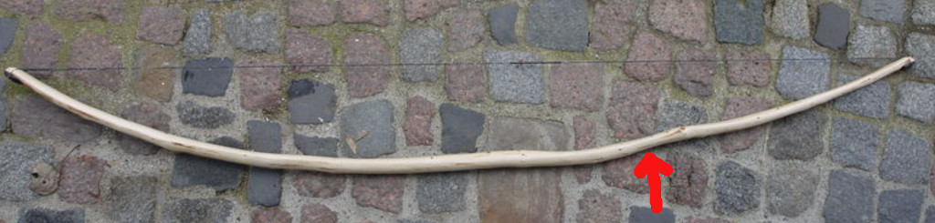

Servus, schade — war aber auch ein schwieriger Stave mit den deflex und Reflex WA, mit einem geraderen Stück ist es sicher einfacher. Was hattest du für einen Eindruck über die Performance von Fichte, kommt es an die Laubhölzer ran?

@schnabel: Kann ich schwer sagen. Ich hab einen aehnlichen Bogen vor 2 Jahren aus Schlehe gebaut, allerdings mit deutlich weniger Bumms, aber der hat 32" Auszug weggesteckt und tut das immer noch. Ich denk das Problem ist der Ruecken, sonst scheint's ned schlecht zu sein. Der naechste kriegt einen runden Bauch und ein Rohhautbacking. Ausserdem ist der 185cm lang. Das sollt dann schon halten. Sonst war das Holz ziemlich eibenaehnlich in der Bearbeitung. Nadelholz halt. Ich denk es ist gut genug, dass sich der ein oder andere mal dranmachen koennte. Zwingend ist halt Ast. Mit Stammholz wird das nur was, wenn der vom Polarkreis kommt.

Hast du die Astoberseite als Bogenrücken genommen?

Wenn ich das recht sehe, ist der hier gebrochen:
Schaut nur anhand dieses Bildes nat. von der Profildicke her schon nach Schwachstelle mit Reflexwelle aus (würd da nicht sogar eine Eibe brechen ;) ;D ). War das der linke oder rechte Ast von deinem Bild mit der Plane oben? Und ja: Astoberseite oder Astunterseite?

Ich hab die Oberseite genommen, weil die Unterseite deflex gewesen waere. Ob das so zwingend ist, kann ich schlecht sagen. Am Bauch war jedenfalls noch gut Druckholz. Ob Druckholz nicht auch zugstabiler ist weiss ich ned.
Das ist der kuerzere, linke.
Wo der genau aufgegeben hat muss ich nachschauen. Aber die Stelle ist schon ein guter Kandidat, auch wenn die schlimmer aussieht als sie ist.

Moin, genau an der markierten Stelle ist der gebrochen. Anhand der Fotos würde ich vermuten, dass der Bauch versagt hat und es dann den Rücken zerrissen hat (man sieht auf dem ersten Bruchfoto bauchseitig aufgewölbtes Holz).
Ich gehe davon aus, dass die Astoberseite genommen wurde, weil im Anschnittfoto fast kein Druckholz zu sehen ist, ausserdem müsste sich die Unterseite stark deflex verziehen.
Für die Samen-Bogen wurde auf jeden Fall die Astunterseite genommen, da man wegen dem Druckholz Äste nimmt. Bei der Unterseite hat man aber das Problem, dass der Splint spröder ist, als auf der Oberseite und nicht als Rücken taugt.

Neumi hat geschrieben:man sieht auf dem ersten Bruchfoto bauchseitig aufgewölbtes Holz
Ich glaub, das ist eher sekundaer. DIe Stelle war defintif eine Schwachstelle (wenn auch keine grosse) und ich hab ueberzogen. Mir sieht das so aus, als waer erst aufgrund der zu starken Biegung erst der Ruecken gerissen und dann erst hat's beim Abnicken den Bauch aufgeschoben. Ich find auch nirgends Stauchrisse. Die sollten m.E. zu sehen sein, wenn der Bauch zuerst aufgegeben haette.
Woher hast du die Info? Kann gut sein, dass das so stimmt, nur aus meinen bisherigen Erfahrungen kann ich das nicht ableiten.
