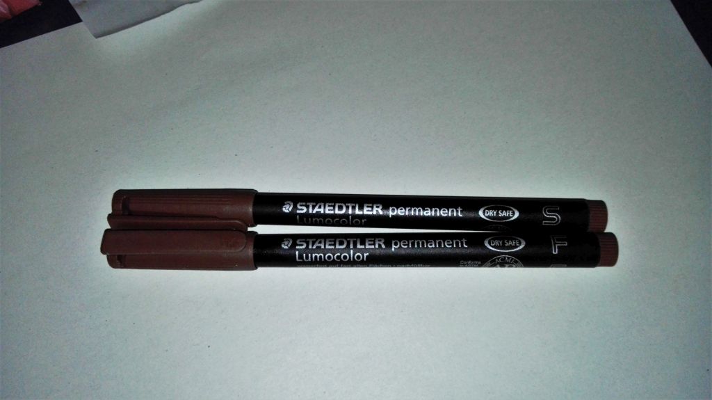

Sehr schön, diese Verzierung - wie hast Du das gemacht? Da steht leider nichts dabei.

Danke! Das sieht echt richtig gut aus.
Das was Neumi fragt tät mich auch interessieren.

Hallo ihr zwei.
Die Verzierung wurde nach Vorlage auf das Holz übertragen. Entweder man macht es freihand oder man überträgt die Vorlage mit Grafitpapier. Danach wir alles mit einem braunen wasserfesten Stift nach gezeichnet (sieht dann aus als wäre es eingebrannt) Anschließend mit einem Klarlack oder ähnlichem das Bild dünn überziehen. Ich verwende zur Zeit diese Stifte von Staedtler, aber ich bin noch nicht 100% zufrieden, da sie von vielem angelöst werden. Ich bin immer noch am experimentieren wie ich die Motive fixiere, ohne das sie angelöst werden. Das zweite Problem: Die feinen Spitzen der Stifte gehen durch das Holz sehr schnell kaputt und die Stifte sind unbrauchbar, obwohl die Stifte noch nicht leer sind.

Hi Markus,
Farbe auf Wasserbasis immer mit Kunstharzlack versiegeln. Umgekehrt genau so. Kunstharzlack mit dem Gegensatz auf Wasserbasis versiegeln. Das löst dann nicht an. Ich hoffe das ist verständlich ausgedrückt.Ist ja schon spät.
