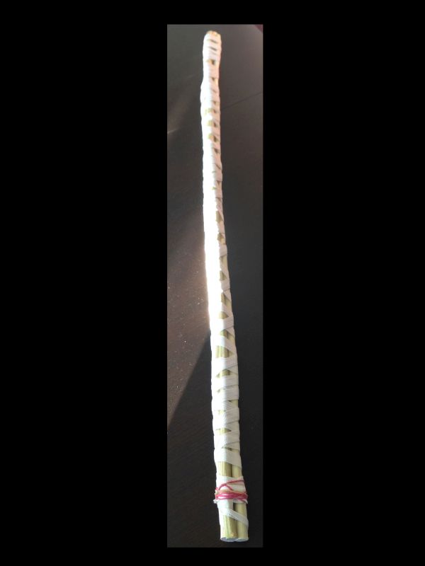

Heute (leider zu spät, nun ist alles im Saft) habe ich mir drei Haselstecken geholt, von denen einer der Schaft für meinen Bodkin-Wallhanger werden soll. Beim Durchmesser habe ich mich in Richtung 7/16" orientiert, damit ich mit Durchmesser und Taper spielen kann. Die Länge liegt derzeit bei 33"; etwas einkürzen werde ich sicher noch. Ich habe die Rinde entfernt und die drei Stöckchen mit Hosengummi stramm zusammengebunden. Morgen oder übermorgen möchte ich sie wieder losbinden und schauen, ob die Stecken durch diese Maßnahme ein wenig gerader werden. Dann werde ich versuchen, sie mit Dampf noch besser gerade zu richten.
Gemacht habe ich das noch nie; das wird mir ein paar Erfahrungen verschaffen. In diesem Zusammenhang habe ich eine Frage an die Pfeil-Puristen: Vermutlich werde ich die Hasel-Saps nicht hundertprozentig gerade bekommen. Wäre das für Pfeile, die geschossen werden sollen, ein Problem? Ich spekuliere einmal, dass ein klein wenig snaky bei Pfeilen tolerabel sein könnte, auch wenn das nicht gerade das ganz große Tuning ist. Liege ich mit meiner Auffassung richtig oder wäre ich mit nicht ganz geraden Pfeilschäften auf dem Weg zum üblen Pfusch?
Hier habe ich noch zwei Bilder meiner Hasel-Bindeaktion:
Hier stützen sich die Kollegen gegenseitig mit ein wenig Hosengummi-Hilfe.
So habe ich die drei Pfeilsaplinge geerntet. Geradere Exemplare sind mir nicht untergekommen. Mit dem Taschenmesser habe ich die Rinde abgeschält.

Snaky Pfeil ist Murks. Was geht ist erst moeglichst gerade biegen und dann mit dem Hobel. Da brauchst halt dann passende Dicke und so krumm wie deine wuerd ich auch nicht nehmen. Der mittlere koennt gehen, wenn du die Kurve am Ende wegschneiden kannst. Der rechte vielleicht mit viel Gebiege. Den linken wuerd ich den Hasen geben.

@ fatz: Ja, der mittlere Stock wäre der aussichtsreichste Kandidat. Aber wenn ich die Kurve wegschneide, wird er für einen Warbow-Pfeil zu kurz.
Aber ich merke schon, mit diesem Material wird der Pfeilbau keine Erfolgsstory. Ich habe die Saplinge heute morgen wieder aus dem Hosengummi ausgewickelt. Beim Betrachten habe ich mir eingebildet, dass sie geringfügig gerader geworden sein könnten. Dann habe ich die Haselstöckchen gedämpft und versucht, sie noch etwas mehr zu richten. Das Ergebnis hat mich nicht überzeugt. Die Saps sind immer noch eher krumm und hauptsächlich habe ich mir an den erhitzten Schösslingen die Flossen verbrannt. ;D Jetzt habe ich das Ergebnis meiner Aktion erst einmal wieder in den Hosengummi eingewickelt und lasse das Holz auskühlen und trocknen. Demnächst liefere ich noch ein Vergleichsfoto, wie es geworden ist.
Um meine Erkenntnisse vorwegzunehmen: Pfeilschäfte mit Dampf richten lohnt sich nur, wenn der Bedarf hierfür minimal ist. Hasel lässt sich zwar recht gut mit Dampf biegen, aber auch das hat seine Grenzen. An manchen Stellen kam es zu Rissen quer zur Faser. Vielleicht würden die beim Schleifen verschwinden, aber falls nicht, wären das sicher programmierte Bruchstellen.
Eines fand ich noch interessant: Ich hatte die Hasel gestern ja entrindet und auch den Bast entfernt. Nach dem Kochen habe ich gesehen, dass das Wasser eine rötlich-braune Substanz enthielt. Weiß jemand, was das sein könnte?
@Fitz: Danke Dir für Deine Hilfe. Aber Du musst doch kein Porto opfern, um mir vernünftiges Material zu schicken. Du hast recht. Wenn man mit der Methode vernünftige Pfeilschäfte herstellen will, ist das unnötig viel Arbeit.
To do: Ich muss halt noch ein wenig in meiner Umgebung suchen.

Hau ein Ei drueber und hol neue. Diesmal gerade. Ich wuerd von der Laenge her eher 15-20cm mehr nehmen, als du am Ende brauchst. Die Enden lassen sich schlecht richten. Die schneidest am Ende besser ab. Dass der Saft steigt ist egal. Braucht halt 2 Tage laenger zum Trocknen. Und nimm was gerades zum danebenhalten mit. Da siehst erst wie krumm die Dinger wirklich sind. Meterstab oder falls du noerdlich genug wohnst Zollstock ;)
