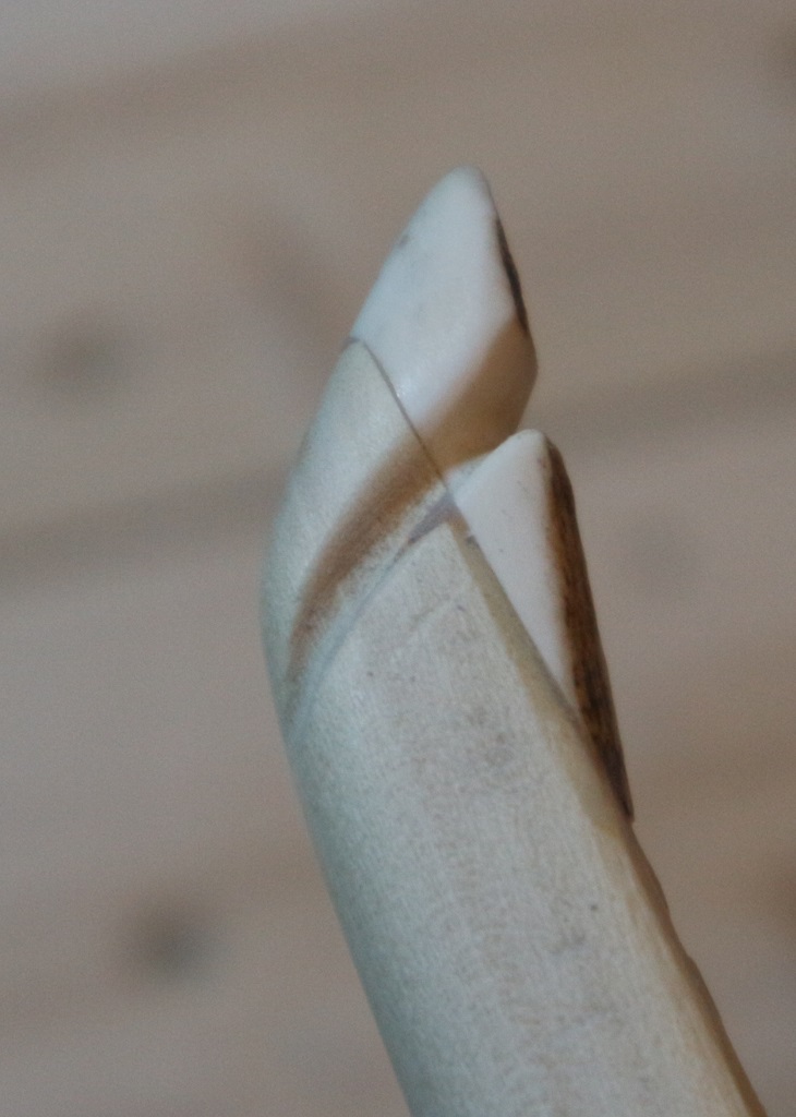

Der Weißdorn ist auch raus.
Hat sich heute bei weiterer Bearbeitung beim Auszugsversuch an der Gammelstelle mit fiesem Knistern und komplett aufgeplatztem Wurfarm verabschiedet.
Der Holler Langbogen ist so gut wie fertig...
ca 28" (echter) Auszug.
Bin nicht ganz sicher ob ich bei 15/14 den unteren WA noch etwas mehr biegen lasse, damit der Tiller "runder" ist.
Schießen tut er sehr zufriedenstellend mit viel weniger Handschock als ich bei 70# erwartet hätte.
Nocke unten
Nocke unten
Nocke oben
Nocke oben
Re: Saplingbow 9 Grombard, Weißdorn - Elb , Holler - Elb/Möl
Verfasst: 21.01.2017, 20:26
von schnabelkanne
Servus,
schade um den Weissdorn, ist aber immer schwierig ein gerades Stück ohne Äste und Gammel zu finden.
Der Holler sieht ganz ok aus, aber für eine genaue Beurteilung bitte ein Bild vom abgespannten Bogen.
Verfasst: 21.01.2017, 20:43
von Grombard
Komme jetzt nicht nochmal in die Garage... Nur Tablet für Bild... Griffwicklung trocknet gerade...
Also sorry für schlechtes unorganisiertes Bild.
Der oberste. Hatte am Anfang ca 1" Deflex, wo jetzt noch 1" Set dazugekommen sind.

von schnabelkanne
Servus, also ich würde den Tiller so lassen.
Verfasst: 21.01.2017, 20:59
von Grombard
Danke.
Ich tendire auch dazu ihn so zu lassen.
Ist zwar bei drüber gelegter Elipse nicht 100% perfekt, liegt für mich aber im annehmbaren Tolleranzbereich.
