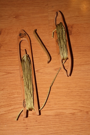

ich werd mir noch Schiffchen machen müssen um das Kabel knoten zu können:
Quelle
liebe Grüße benzi

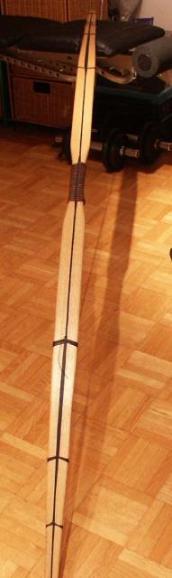

Hier mal ein Foto von meinem Kabelbacking. Detailfotos von den Knoten muß ich noch machen. Mehr davon gibt es auch bei Fleco Media.
Re: Saplingbow 9 benzi, Holler, Eskimo mit Kabelbacking
@locksley: Bringt das Schnuerli da was? Sieht mir gefuehlsmaessig ziemlich windig aus oder fehlt da nur noch was?

@ locksley danke, ja ein oder zwei Detailfoto von den Knoten wären toll! wo/wie finde ich die Bilder auf flecomedia?
@alfredle ich meine hier schon mehr übertrocknete Holler gesehen zu haben als noch etwas feucht getillerte... der Bogen war 10 Tage im Wohnzimmer, das tagsüber mit Kaminofen geheizt wird, bei 15mm WA dicke sollte das reichen, der Griff biegt bisher nicht mit, der darf noch etwas Wasser haben im Kern, nun brauchen die Ölschichten einige Tage zum Trocknen, da trocknet der Bogen im Griff vollens durch, das Stringfollow denke ich mit dem Kabelbacking in den Griff zubekommen.. ein bischen darf er bei der Kürze haben...
gehen wir mal davon aus, dass er noch zu nass wäre, was könnte passieren? brechen - gebrochen isser nicht, Stauchfalten hat er keine bekommen, set hat er bekommen, das ziehe ich mit dem Kabel gerade, hoffe ich... er kann nur an Zuggewicht zulegen, das wäre mir recht... ich hab ihn sehr früh praktrisch auf Endmaß gebracht und einen Verzug in Kauf genommen, er hat sich nicht verzogen... ich denke einfach nicht, dass Inuit in Zelt oder Iglu das Holz wochenlang trocknet konnten... wir werden sehen...
liebe Grüße benzi

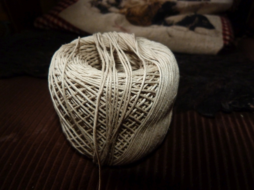

ich hab nun das Leinen bekommen, der Zwirn aus dem link ist viel dünner als 2mm den müßte ich auch zu einer Kordel drehen... aber ich hab in den eigenen Beständen von meiner Frau eine Rolle Leinengarn gefunden, das boegli vor Jahren verkauft hat.. der sollte gehen:
hoffentlich reicht die Länge...
@boegli falls Du hier mitliest, hast Du noch was davon in Deinem Lager?
liebe Grüße benzi
liebe Grüße benzi
