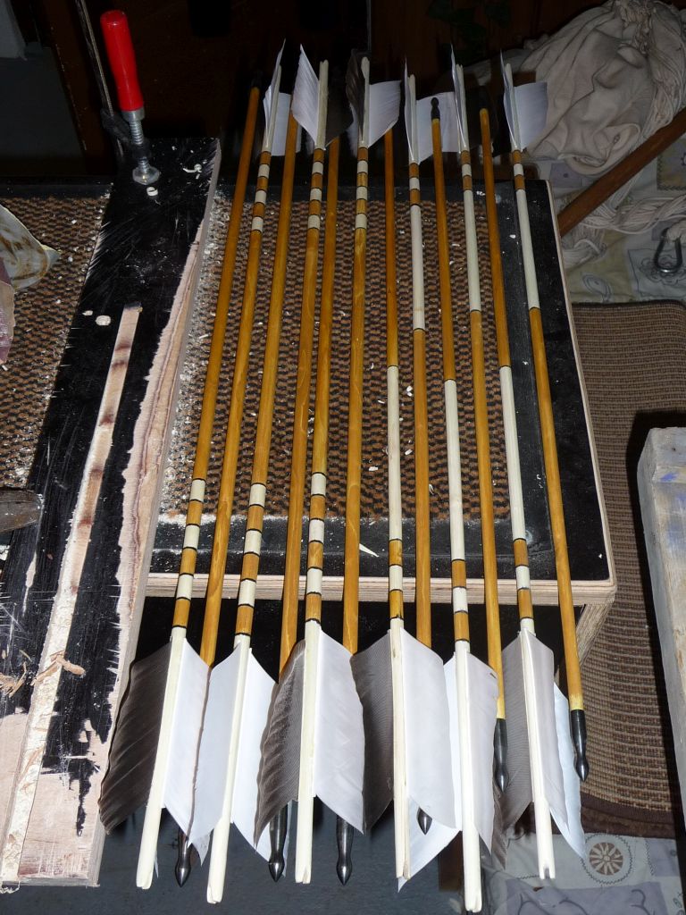

Es ist zwar nicht gefordert Pfeile zu bauen, aber ein passender Satz Pfeile zum Bogen ist auch nicht schlecht.
Mein Wichtelgeschenk kam hierbei zum Einsatz. Danke nochmal an TOM TOM für die Gänsefedern.(Wo bekommst du die her? Die lassen sich ja hervorragend verarbeiten. Ich brauchte nur ein drittel der Zeit wie für die Truthanfedern)
Ich brauche nur noch mit dem Federbrenner den Federn die Form zu geben und Leinöl für das Finish.

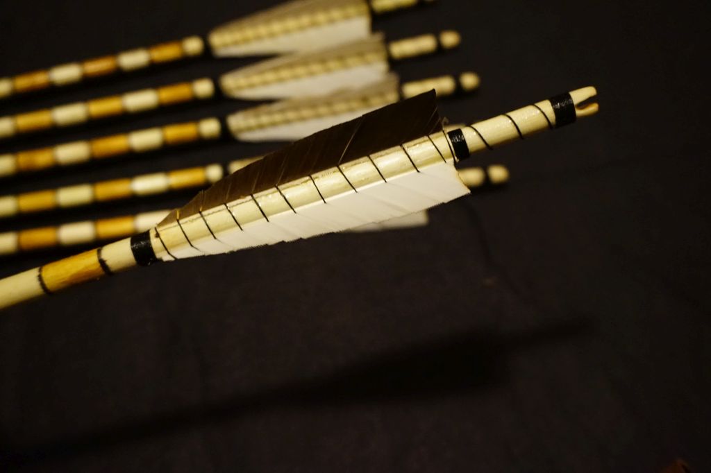

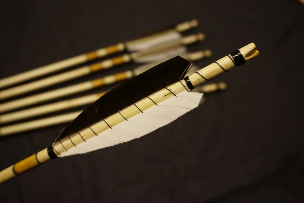

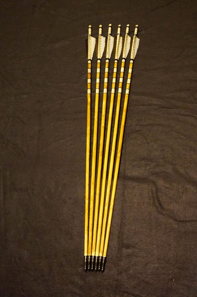

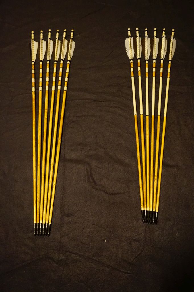

Hier noch die fertigen Pfeile aus Schösslingen( Forsythie, Haselnuss, gem Schneball) für die fertigen Bögen.
Links für den Falken und rechts für die Schwarze Seele
Für den Falken Spine 65# 29'' lang und 570grain
Für die Schwarze Seele  Spine 35# 27'' lange  450grain
Von Hand geschnitten
Mit dem Federbrenner geschnitten

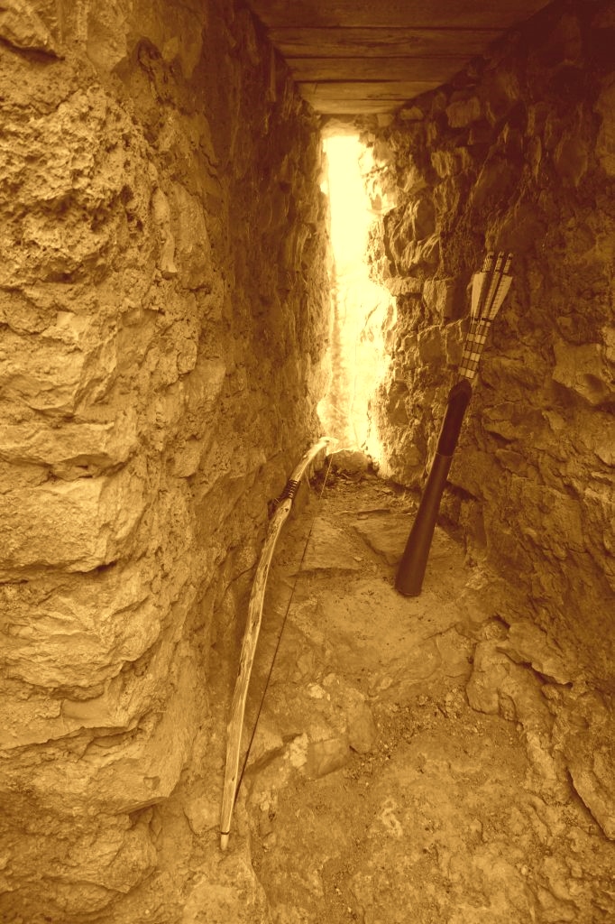

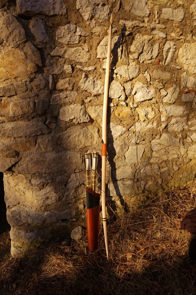

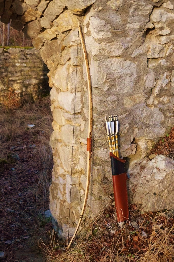

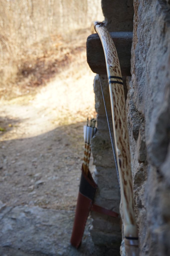

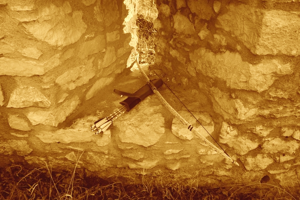

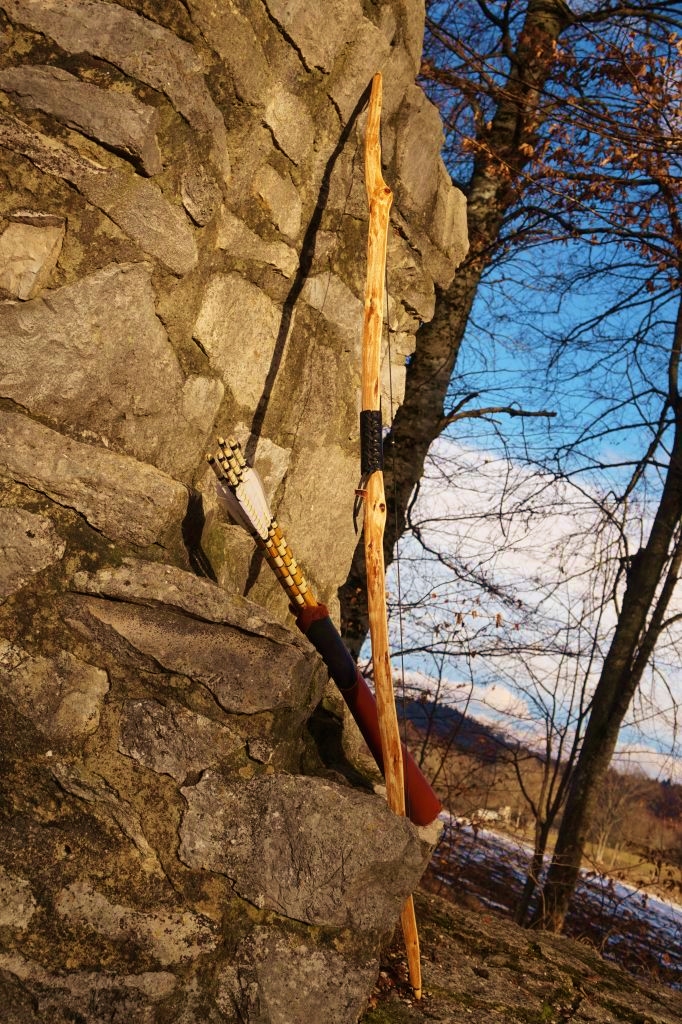

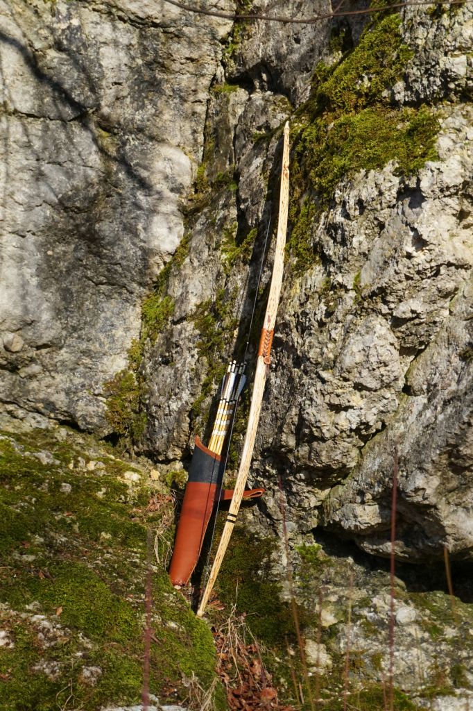

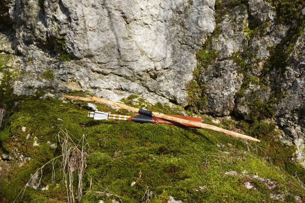

Hier noch die Bilder, die es nicht in den Präsithread geschafft haben und nicht schlechter sind als die anderen.
Die Schwarze Seele
Der Falke

So heute bei dem genialen Wetter , konnte ich mal weit schießen gehen.
Also vom Falken( Hartriegel65#) bin ich voll überzeugt Ich habe die neue Pfeile 570grain 192m weit geschossen und das mit der 16 Strang Dacron Sehne. Ih hatte schwierigkeiten den Pfeilen mit den Augen zu folgen, einfach nur fett ;D Ich bekomme das Grinsen nicht mehr aus dem Gesicht.
Die Schwarze Seele(Schlehe37#) schießt den neuen Pfeil 450grain mit der 12 Strang Dacron Sehne 151m weit. Die Pfeile sind ein wenig zu schwer für den Bogen, aber torzdem akzeptabel.
Alles in allem bin voll zufrieden, nur ein Croni bräucht ich noch hmmm.
Beiträge: 8882
Hat gedankt: 1188 Mal
Hat Dank erhalten: 203 Mal
Re: Saplingbow 9 Hieronymus Schlehe/Hartriegel Stabbogen
das sind schöne Werte! danke fürs messen! diese Weitschüsse erlauben mit etwas Erfahrung durchaus eine Aussage über die Leistungsfähigkeit...
liebe Grüße benzi
Beiträge: 3551
Hat gedankt: 33 Mal
Hat Dank erhalten: 185 Mal
Hi Folks,
habe gerade ein paar Pfeile mit beiden Bögen fliegen lassen und in dem Zuge nochmal den Tiller überprüft. Tiller passt wunderbar, nur habe ich festgestellt , dass der Falke(Hartriegel) einen Zuwachs auf 72# @28''erfahren hat. Die Schwarze Seele(Schlehe) hat nun ein Zugewicht von 42#@28''. Scheinbar waren sie beide noch nicht richtig trocken. Das erklärt wohl auch die guten Weiten die gestern erziehlt habe. Bei der Weite von der Schlehe ist mir aufgefallen, dass ich die Weite 151m mit einem leichteren Pfeil von 370grain erreichte. Sorry für den Fehler.
