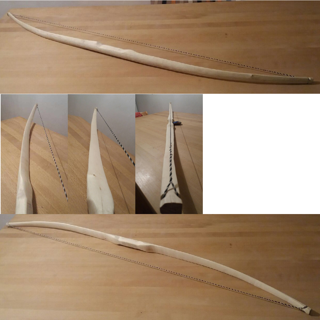

Korrektur: Ich hab tatsächlich vorne und hinten verwechselt!! Das neue hinten ist das alte vorne - heisst das dass der vormals linke WA jetzt ok ist, während der alte rechte jetzt in Griffnähe einen Tick zu stark ist? ((Soll ich die Bilder nochmal umbenennen??).
EDIT: Korrektur der Bilder auf die sich dieser Post bezieht (vorne <-> hinten vertauscht).

Re: Mein erster Versuch: Hasel NtN 156 cm
Servus,
also ich hab mit linker WA in Griffnähe etwas zu stark die letzte Bilder mit "vorne" gemeint.
Nicht ausziehen und fürs Foto einhängen, schadet dem Bogen,
es haben schon soviele gute Bögen am Tillerbaum ihre Seele ausgehaucht.
Kauf dir wie fatz sagte eine Umlenkrolle, ich wickele mir die Schnur dann um den Körper, Bogenbauerknoten, gehe zurück um den Bogen auszuziehen und hab so die Hände frei fürs Foto. Also Umlenkrolle, Karabiner und Seil besorgen.
Zum Tillerbaum: Mach da ganz hinten in die Pfette einen Haken, haeng ein Seil dran und spann dein Brett unten nach hinten ab. Dann kannst vorn an der Rolle ziehen, ohne dass was passiert.
Zum Bogen: Der sieht Richtungs Tips noch arg breit aus. Da koenntest seitlich noch was wegnehmen. Zuggewicht hast ja noch gut. Das macht den Burschen da wo er sich am meisten bewegen muss ein bissl leichter und flinker.
Hi, wenn ich Tillerbild richtig interpretiere, dann ziehst Du da nicht Mittig an der Sehne. Darum kippt der Bogen auch nach links. (1. Bild: der linke Tipp ist tiefer als der rechte; 2. Bild: die Tipps und die Sehne verlaufen auf gleicher Höhe; 3. Bild der Bogen ist nach links gekippt (am Griff), der linke Tipp ist tiefer und er hat mehr Biegung) Wenn ich die Länge der Sehne linker Tipp bis Zugpunkt mit rechter Tipp bis Zugpunkt vergleiche, dann ist die linke Länge eindeutig kürzer. Das verfälscht das Tillerbild kolossal.
Sehne auf Standhöhe kürzen.
Mit schmäleren Tipps wird der richtig schick.
Jörg
Jörg
Nein! Miss doch einfach mal die beiden Sehnenabschnitte auf dem Bild.Grünhorn hat geschrieben:Aber das ist mE der Grund warum das auf dem Tiller so schief ausschaut.
Jörg
Wenn du nur ganz aussen auf den letzen 20cm was machst fast nix. Ich wuerd aber ca. 1/3 der WA-Laenge etwas schmaeler machen. Dann kommen die Enden natuerlich etwas rum und du musst den Rest bauchseitig schwaechen.Grünhorn hat geschrieben:Was wird passieren wenn ich die Tipps schmäler mache? Kann ich das machen dass ich nur an den Tips was mache und sonst nix?
Wenn du da nicht wie die Axt im Wald drangehst wird das schon. Zuggewicht has ja noch etwas uebrig? Wie weit hast zuletzt ausgezogen und wie gross war da die Standhoehe?Hab bissl Bammel dass sich dann alles ändert und ich überall nachbessern muss und bei 20# rauskomm ...
Leg den Bogen einfach so auf, dass die Tips in gleicher Hoehe sind. Ob der Griff dabei etwas verkippt ist egal (Wenn deine Auflage schmal ist, geht's leichter). Wenn du dann noch mittig ziehst liegt der Bogen geradeAch ja, was ich noch fragen wollte: der Griff ist bauchseitig nicht parallel zum Rücken, macht das was? Aber das ist mE der Grund warum das auf dem Tiller so schief ausschaut.
OK, also nochmal spätabendliche Aktion (das sind die wo man sich gerne mal den ganzen Tag damit versaut ...). Ich habe die Standhöhe gerade auf 16cm gebracht. Mehr konnte ich in der Eile nicht spannen. Dann rauf in den Speicher gesprintet und zwei Fotos geschossen. Wobei ich diesmal exakt an der Sehnenmitte gezogen und eingehakt hab. Damit schauts dann so aus. Soweit so gut (oder auch nicht).
Und jetz der Schock. Bei dieser Standhöhe sieht man jetz deutlich was ich manchmal kurz gesehen aber einfach immer wieder verdrängt hatte er vertwistet (Torsion entlang der Längsachse) sich ganz deutlich zu einem Propeller , im Bild sieht man leider das ganze Ausmass der Sache nicht so
Was jetzt
Edit: letzter Vollauszug war 21,5'' und 46# bei ca. 10 cm Standhöhe.
Ich hab auch schon die Wurzel allen Übels ermittelt, den einen Wurfarm hab ich offensichtlich extrem einseitg (in Bezug auf die Längsachse) runtergetillert
Da hab ich echt nicht so drauf geschaut (siehe Bilder unten).
Also mein Plan: Ich werde von dieser Wurfarmspitze ausgehend die Tips schwächen, und zwar nicht einfach verschmälern sondern versuchen wieder die Symmetrie entlang der Bogenlängsachse herzustellen. Daran müsste ich dann den ganzen Rest anpassen. Was meint ihr?
Wie gesagt es fehlen mir noch 5,5'' Auszug und auch dann hab ich noch 10# Puffer. Kann das reichen?
Servus,
also die leichte Verdrehung soweit ich das erkennen kann ist nicht dragisch.
Ich habe viele Bögen die haben eine grössere Verdrehung, das stört die Funktion nicht, ist halt nur optisch.
Grundsätzlich sollte der WA auf den Aussenseiten gleich stark sein, kannst ja in Zukunft drauf achten, wenn du noch schwächen musst, momentan würde ich aber nichts ändern, sieht doch gut aus.
Hi Thomas,
ja wenn Du meinst. Aber ich befürchte man hats einfach nicht gut genug gesehen auf dem Foto. Hier nochmal zwei wo das etwas besser rauskommt. Also falls das nichts macht, dann bin ich wieder beruhigt
Raphael
