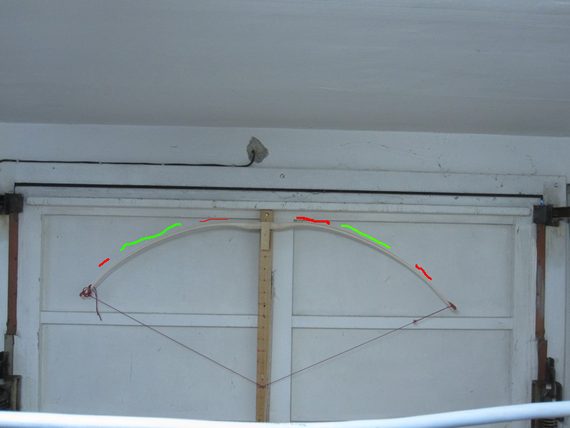

Ok, dass der Tiller nicht wirklich der Hit ist, war mir schon klar. Aber dass es allen die Sprache verschlägt - damit hätte ich nicht gerechnet. Wie auch immer - ich hab nach den Bildern noch etwas an den Enden geschliffen und ne ganze Weile damit geschossen. Handschock hat er zwar immer noch, aber es wird weniger. Von der Leistung her, bin ich ganz zufrieden - macht tatsächlich Spaß. Nach dem Schießen allerdings, habe ich einen "Abplatzer" auf dem Bogenrücken entdeckt - wieder mal.
Werde da mal etwas Kleber rein föhnen und bandagieren. Wenn er noch ein paar Pfeile aushält, bin ich schon zufrieden.
In diesem Sinne - auf zum Nächsten.

der Knick rechts vom Griff ist immer noch drin. Da wuerd ich daneben noch was tun. Ob den noch wirklich korrigiert kriegst??? Links ist stellenweise auch noch ein bissl was steif.
