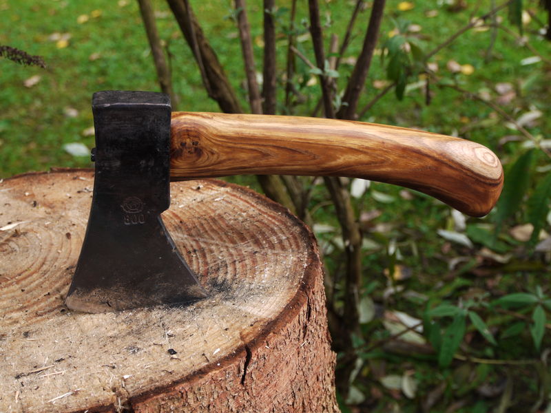

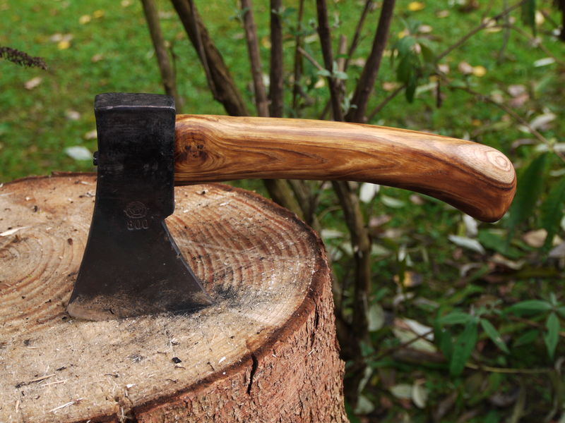

Nochmal ein Update zu meinem Beil oben:
Nachdem ich scheint's am Ende der Umschmiedeaktion nicht richtig gehaertet hab (hatte schon den Verdacht, das es nicht warm genug war) und ich eh grad mal wieder die Esse angeworfen hab, hab ich das Beil nochmal an der Schneide gehaertet und dann auch den Haselstiel durch ein Goldregenstueck ersetzt, das ich im Sommer vom TomTom gekriegt hab (Nochmal danke dafuer!!).

Das sieht wirklich sehr schön aus! Macht richtig Lust zum Arbeiten.

Schönes Beil und ein sehr schöner Griff!!fatz hat geschrieben:Nochmal ein Update zu meinem Beil oben:
ABER - Mann, hast du mir einen Schreck eingejagt. Ich hab in der Übersicht zuerst den Threadtitel gesehen, dann den Threaderöffner und habe schon gedacht, es geht los....
Aber nochmal, das kleine Behaubeil ist echt ein Sahnestückchen.

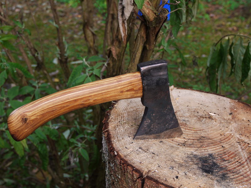

Aber zur Beruhigung noch ein Bild von der andern Seite: ...und danke fuer's Lob. Ich mag's echt gern. Auch wie's noch den grabbeligen Haselstiel hatte.

Fatz hat n kurzen....
Also Axtstiel
Schön gemacht
Lg Tom Tom
Also Axtstiel
Schön gemacht
Lg Tom Tom
