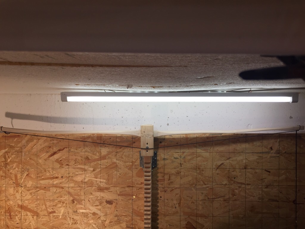

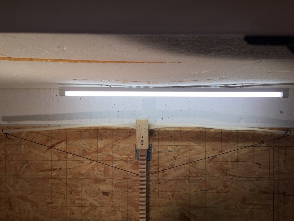

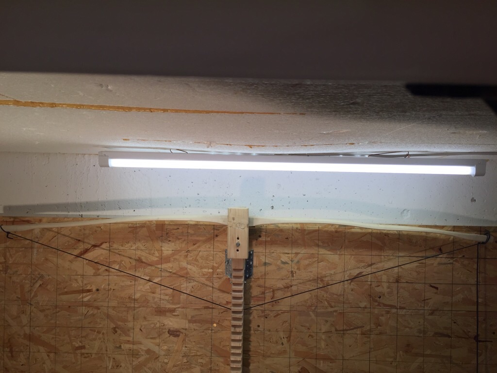

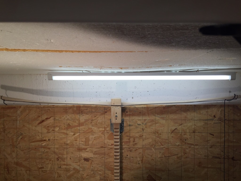

Hey Leute
Ich war heute wieder am Bogen bauen und will es euch natürlich nicht vorenthalten.
Also als erstes habe ich beim Baumarkt mit dem Hörnchen etwas gesucht um meine Hobelklinge halbwegs scharf zu bekommen.
Ich habe dann 1 Blatt400-er Körnung 1 Blatt 800-er und 2 Blatt 1200-er Körnung mitgenommen... Also was soll ich sagen es ist zwar noch nicht die beste Schärfe aber definitiv doppelt so scharf wie vorher, sodass es mit ermöglich Hauchdünne Späne herunter zu hobeln
Dann habe ich weiter getillert, geschwächt - Bodentiller - aufgehangen ca 20-30 mal gepumpt bis zum vorherigen Fixpunkt - zugkraft gemessen und betrachtet - verglichen - weiter gemacht.
Hier noch 4 Bilder von den letzten beiden Bearbeitungsschritten von heute.
Ab wann soll man die Tillerschnur kürzen?

Also, mir gefällt der Tiller schon recht gut.
Allerdings ist das bei den Bildern nicht ganz einfach.
Bei den unsgespannten Bilder ist der Bogen von der Tillersehne verdeckt und vor dem weißen Hintergrund. Dadurch kann ich schlecht erkennen, wie gut er sich im Vergleich biegt.
Du musst halt aufpassen, dass er sich nicht nur am Griff biegt und auch die reflexen Stellen mehr und mehr mitbiegen.
Ich arbeite kaum mehr mit langer Tillersehne sondern bringe den Bogen auf Halbe-Standhöhe, schaue dann, dass sich beide WA in etwa gleichmäßig biegen und tiller dann vorsichtig weiter.
Aber vielleicht können die anderen noch was dazu sagen.
Jörg

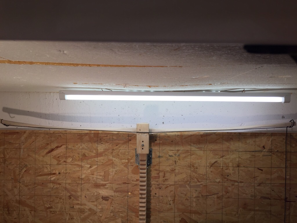

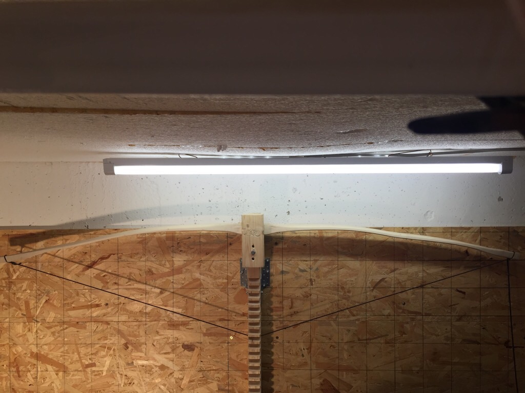

Guten Abend Bogenbaufanatiker.
Habe heute zum Glück wieder Zeit zum bauen gehabt.
Das ist dabei vorerst herausgekommen :
Lg Labackel

Ich finde, der Tiller sieht gut aus.
Mach vorsichtig weiter und immerwieder das Zuggewicht prüfen.
Herzliche Grüße
Jörg
