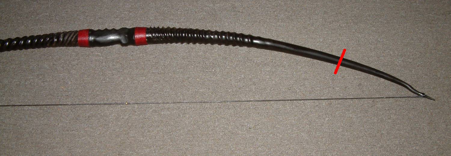

bulletknives hat geschrieben:Hab ich behauptet dass/Oryx komplett hohl ist?
Ich hab genug in der Hand gehabt und hier liegen, keine Sorge, ich weiß wie so ein Horn aufgebaut ist. Nur nimm mal so ne volle Spitze in die Hand ... ein Messergriff gibt das keinen.
@bulletknives: es gibt da offenbar große Unterschiede in der Qualität der Hörner. Sicherlich sind die meisten weitestgehend hohl, aber diese hier hab ich zufällig sondiert. Die rund 1 m langen Hörner waren am Ende auf mind. 30 cm Länge massiv.

Wenn ich das hier überhaupt vorbringen darf aufgrund mangelnder fachlicher Qualifikation (baue weder Messer noch hab ich viel mit Horn gemacht):
Ich glaub trotzdem dass der volle Anteil vom Horn auf dem Bild zu dünn ist, um ein guter Messergriff zu werden. Als Bogentip mags gut langen, aber damit ich eine Klinge sicher führen kann?
