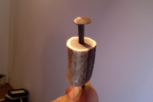

Ich hab' der Gaudi halber gerade ein Stück Geweih (32mm lang) mit einem alten vier-schlägigen Nagel (4x4mm Schaft) auf den Tisch genagelt. Ohne Vorbohren...
Geht wunderbar und der Kern hier war recht dicht.

Das Mark ist stellenweise so weich dass ich es mit dem Daumennagel eindrücken kann.
Da wird ohne ´Füllung´ wohl nichts gehen. Zumindest würde ich härtere Holzbearbeitung damit vergessen können. Leukus sollen einem das Beil weitestgehend ersetzen. Mit dem Material und Pech oder Harz als Klebstoff würde das nie im Leben funktionieren.
