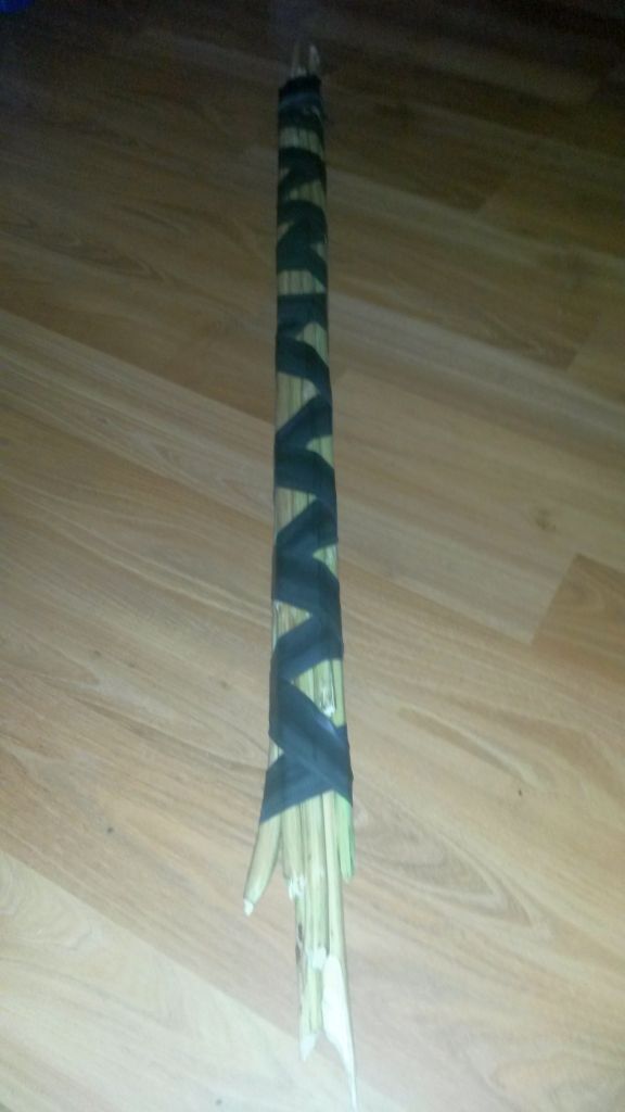

Mein Mann war auch fleißig und das schon in aller Herrgottsfrühe...
Die Ernte: (da liegen noch zwei Liguster dazwischen, die hat er aber aussortiert)
Und geschält sehen sie mal richtig gut aus!
Und nun ab zum Trocknen in einen Fahrradschlauch gepackt...
[attachment=0]eingepackt.jpg[/attachment
Es werden wohl relativ normale Pfeile werden, da mein Mann meint, dass er diesen Aufwand für Deko-Pfeile nicht mehr betreibt...

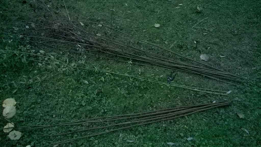

ich war schon am samstag ernten, bin aber vorher nicht zum posten gekommen.
Hartriegel und Ranunkel
Dachte urspruenglich es waer bambus, scheint aber eher Schilf zu sein... Wird wohl nix werden.
Wilde Hasel inmitten Korkenzieherhasel
die geernteten Saplinge (vlnr Schilf/Bambus, Hasel, Ranunkel, Hartriegel).
Sollte sie wohl so bald wie moeglich schaelen und richten...
