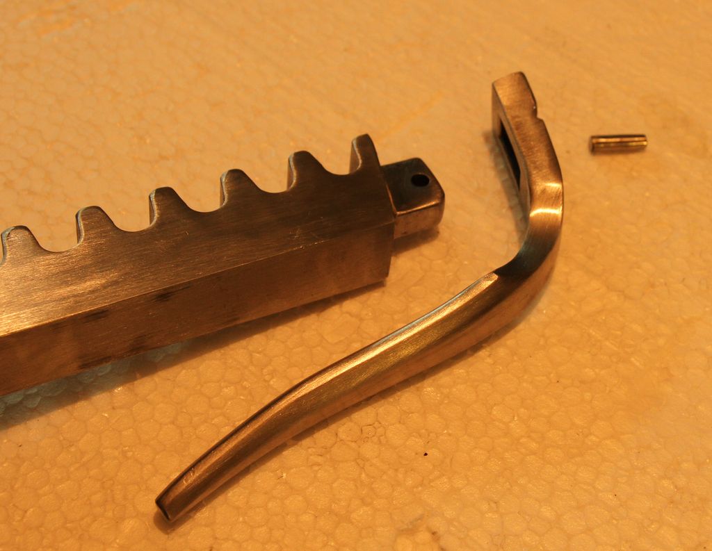

Gürtelhaken und Aufnahme
Die Aufnahme befinmdet sich am Ende der Zahnstange und muss natürlich im Winkel angepasst sein.
Auf sie wird der Gürtelhaken geschoben, der später ein einfaches Bereithalten der Winde dürch Einschieben in den Gürtel ermöglicht.
Die Aufnahme sollte so massiv gehalten sein, dass man sich keine Sorgen um ein Abbrechen machen muss.
Den Haken habe ich aus einer 8mm Stahlplatte zurechtgeschmiedet und mit Flex/Feile bearbeitet.
Zentrale Bohrung die mit Feile an Aufnahmebereich und Winkel angepasst werden muss.
4mm Verstiftung, die Passung ist im Winkel etwas schwieriger, ich musste Einen dickeren Leinenfaden Einlegen um festen Sitz zu gewährleisten.

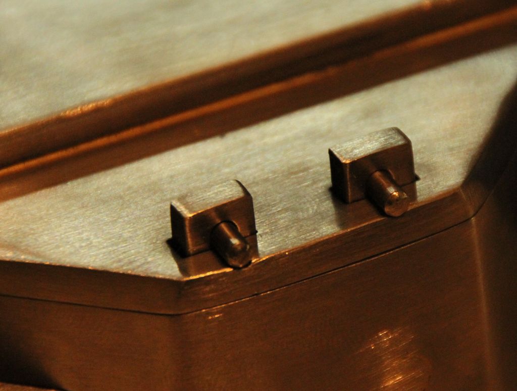

Stiftverriegelung
Der Gehäusedeckel wird einfach über die herausstehenden Verlängerungen verstiftet, ich denke das ist logisch und muss nicht haarklein erläutert werden.

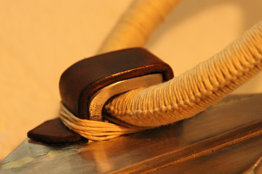

Windbausch und Schonleder
Nachdem das Gehäuse ein alltagstauglisches Finish erlangt hat kann man den Windbausch durchfädeln und mit Kettelfaden schützen.
Dieses ist eine sehr langwierige Arbeit. Das Ordentliche Durchführen des relativ dünnen Hauptfadens hat mich den ein oder anderen Nerv gekostet. Der Windbausch sollte einen vernünftigen Arbeitsdurchmesser haben. Die Belastung ist nicht so hoch wie die einer Sehne, allerdings sollte man eben doch ein wenig überdimensionieren. Meiner hätte noch etwas dicker werden können, allerdings haben sich beim Ketteln ~15mm ergeben. Lederstückchen zur Schonung einer Säulendecke zurechtgeschnitten, geformt und festgebunden.
