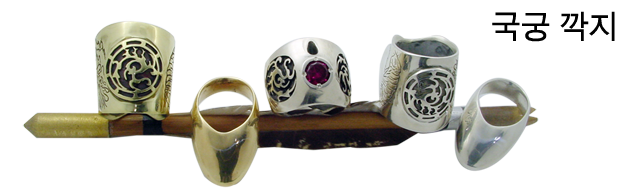

Ohhhh!
Ag-Cu und Cu-Zn mit Fe3Al2Si3O12
Schööön!
Schööön!
Re: Daumenringpräsentationsthread
jaaaaaaaaaaaaaa!shokunin hat geschrieben:Ohhhh!![]()
Schööön!
