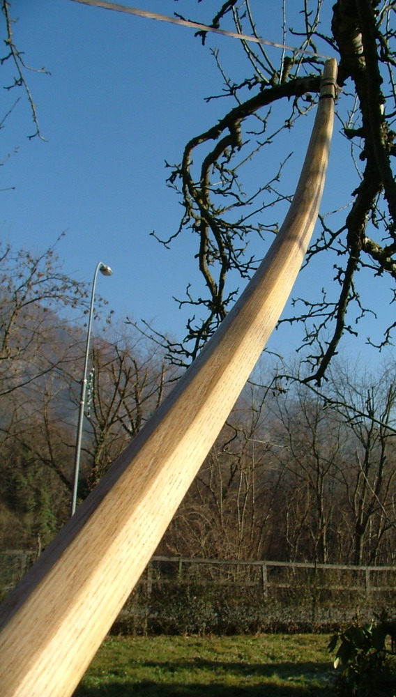

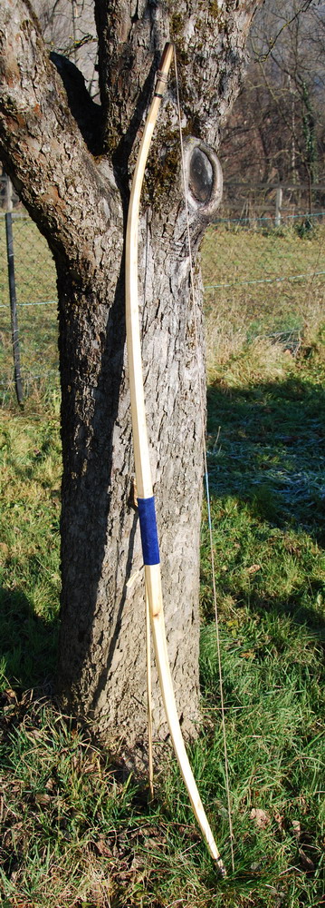

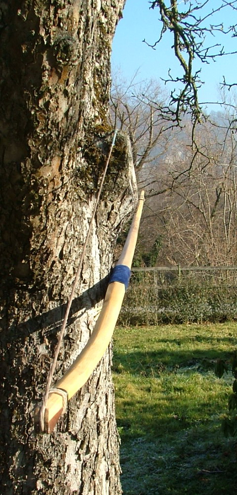

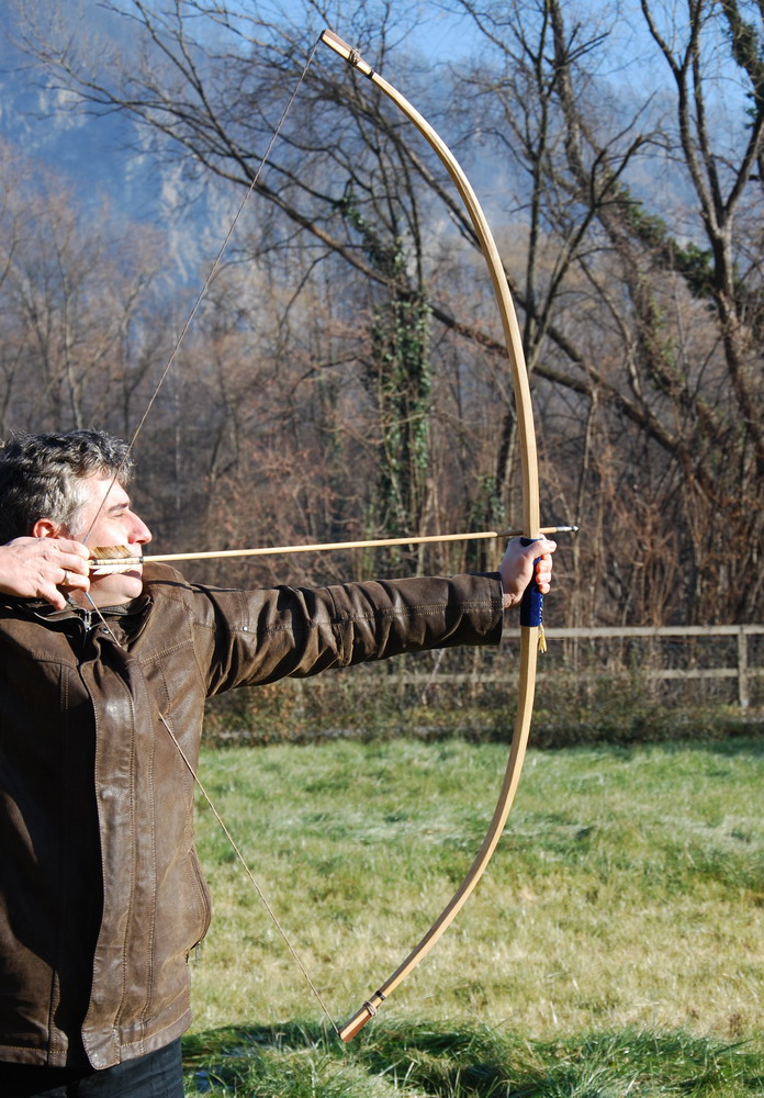

So nun die überfällige Präsentation des Bogens
Erstmal ein paar Bilderchen
Also der Bogen hat 60# ist angenehm zu ziehen schießt recht flott und sehr präzise, eigentlich keinen spürbaren Handschock, alles in allem, ein sehr angenehmer Bogen mit dem ich sehr zufrieden bin, vor allem auch weil die Bauweise nicht den gerade gängigen Standards entspricht.
Danke nochmals Wilfrid

Sehr schöne Bilder.
Und wenn ich die richtige Wahl getroffen habe und der Dir gefällt, freut´s mich besonders

Keine Daten zu dem schönen Stück Holz?
Wilfrid (✝)
Beiträge: 6165
Re: Bow Swap 1, Wilfrid
Beitrag von Wilfrid (✝) »
steht alles so verteilt im Thead, bzw ergibt sich ...
Esche, Overlays Zwetschge Kernholz
Länge 174 cm=69"
Breite im Griff 28mm Höhe 25mm
Gewicht 534g
Max Auszug 29"=Länge des uWa~=74 cm
oWa 87 cm lang, Griff 13 cm
Maße vor den Tips ~ 12x12 mm
Aber vielleicht kann Chirion noch mal nachmessen
Zuggewicht ~60#@28"
