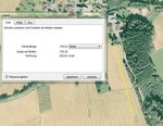

Hab eben ein paar Pfeile fliegen lassen.
Die Pfeile wiegen so um die 30g wenn ich mich richtig erinnere.
fast 180m laut google earth
da hab ich vorm Schuss gestanden ;)
Muss man schon zusehen dass man wieder zu Hause ist bevor es dunkel wird :D
Hab jetzt etwas über 100 Schuss. Noch keine Spur von Knittern, also gibt es Anlass zur Hoffnung das auch keine kommen.
