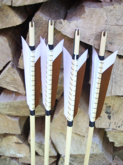

Ich war auch fleißig um endlich Pfeile für meinen Hwarang zu haben. Der Endspurt war gestern im Chat zu verfolgen ... hier mal ein etwas besseres Bild, als heut morgen vor der Schlafphase. Gemeinerweise schifft es hier schon den ganzen Tag, weshalb ich einfach keine Lust hab schießen zu gehen. Nu das Bild:
Es sind 11/32el Birkenschäfte mit 75-80er Spine und es gab ähnlich viele schwerere und leichtere Schäfte in der Kiste, also wohl um die 77#. Die fertigen Pfeile wiegen 40,5-41,5g, haben eine 100grs Spitze und die Federform ist Eigenbau - aber von einem japanischen Pfeilbauvideo abgeschaut. Die Federn sind TF-Truthuhn, 15mm hoch und 12,8cm lang.

Nachdem wir uns das gemeckere Tagelang anhören durften
sind se doch schön geworden
ps sei froh dasses regenet sonst wär die hälfte schon wieder kaput ^^
Re: Pfeilpräsentationen 3
und das gemacker danach würde wahrscheinlich nichtmal ich selbst noch ertragen ... stimmt schon ... aber ich will schießääääääään !1!!

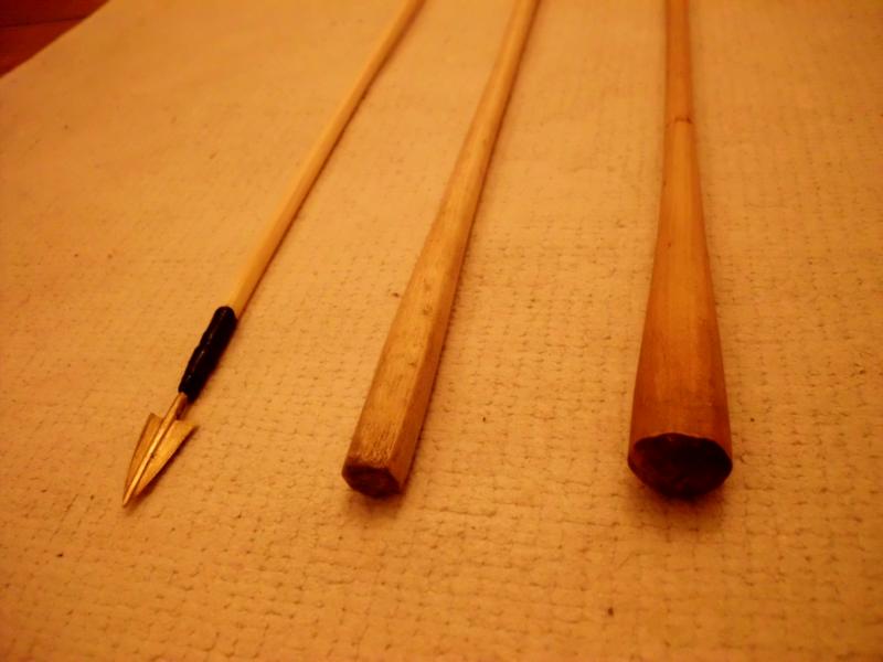

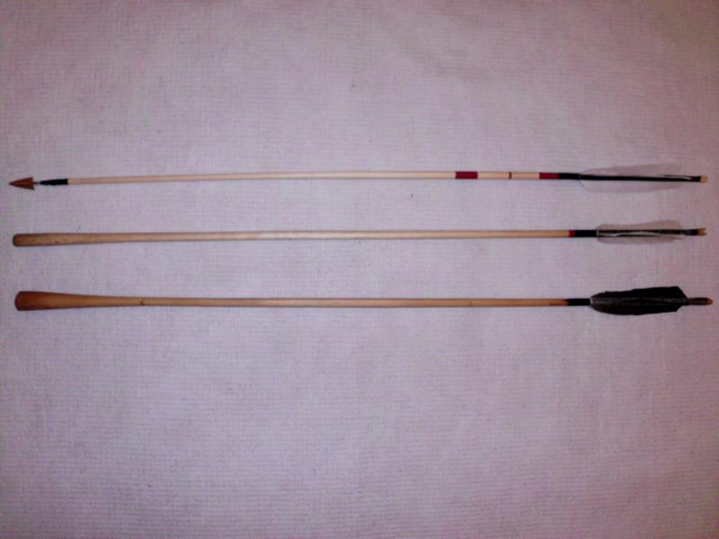

ich habe auch was neues gebaut.
3 handgehobelte Pfeile 32" und gebarrelt.
Die Gänsefedern sind auf Pech geklebt und mit Leinen gewickelt.
2 Kolben nach Haithabufund
und einen mit Bronzespitze
Kleiner Kolbenüfeil aus Ahorn
Die beiden andern aus Kiefer.
lg Johannes

Sehr fein
Wo hast du die Spitze her? Vermutlich von einem Mitglid von O Skjold hm?
ja die spitze haben wir mit sandgussverfahren gemacht

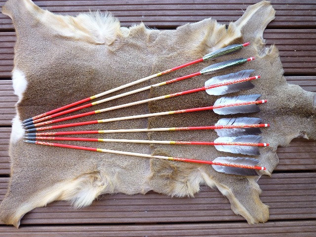

So, jetzt aber... schon vor einiger Zeit gebaut, aber bisher keine Zeit zum Vorstellen gehabt...
Endlich passende Pfeile im osmanischen Stil für meinen Grozer-Türkenbogen!
Variante Eins: 5 Stück "tatarische Kriegspfeile" frei nach Originalen aus der Grayson Collection (http://anthromuseum.missouri.edu/grayso ... rrows.shtm)
Schäfte: 5/16 Zoll, Fichte, Länge 28 Zoll, Spine 42#
Spitze: 100 gr TopHat 3D Schraub
Pfeilgewicht: ca. 24 Gramm (meine Waage ist nicht die Beste)
Befiederung: 2-fach zweifarbige Gänsefedern (das Original ist mit Habicht oder Adler befiedert, die 2farbigen Gänse kommen dem, wie ich finde, sehr nahe - no hawks were harmed
Oberfläche: Acryllack Variante Zwei: 2 Stück Pfeile für das Zielschießen ("Puta") sehr frei kombiniert nach einer Abbildung in P.E. Klopsteg "Turkish Archery and the Composite Bow" und eigenen Skizzen von Originalen aus dem Militärmuseum in Istanbul.
Schäfte: 5/ 16 Zoll Fichte, Länge 28 Zoll, Spine 43#
Spitzer: 100 gr TopHat 3D Schraub
Befiederung: 3-fach zweifarbige Gänsefeder (die sog. "Außenfahnen" die bei den Pfeilen oben abfielen)
Bezugsquellen: Schäfte und Spitzen v. pfeilschaft.de, Federn von KM Hawa
Kommentar und Selbstkritik:
Variante 2 fliegt besser, bei den tatarischen Pfeilen bremsen die Federn wohl zu sehr. Werde bei Gelegenheit noch mehr davon bauen, aber bisher--- keine Zeit, keine Zeit
-- Beim Lackieren muss ich auch noch besser aufpassen, da gibt es kleine Unsauberkeiten.
Zu den Nocken: Das sind Selfnocks, die echten osmanischen Pfeile hatten zusammengesetzte Nocks aus zwei kleinen Holz-"Flügeln", die ans Pfeilende angesetzt, geleimt und mit Wicklungen fixiert wurden. Hatte ich keine Nerven dazu. Also keine originalgetreuen Repliken, sondern "Annäherungen."
Ach so.. Disclaimer: Die Vorbilder heißen zwar "war arrows" -aber ich hab nicht vor, in den Krieg zu ziehen. Beim Bogenschießen kämpfe ich ausschließlich gegen meine sündige Erdenseele (=den inneren Schweinehund)!
Viele Grüße,
Yayci

Hey, die sehen sehr gut aus
Finde Deinen Ansatz gut, den Stil zu übernehmen, ohne gleich alle Details nachzubilden. Spart Zeit und Mühe und führt zu einem sehr ansehnlichen Ergebnis
Wenn Du mit den Tatarenpfeilen noch nicht ganz zufrieden bist, kannst Du mit einer langen, scharfen Schere immer noch die Standhöhe der Federn reduzieren. Habe das mal gemacht, und wenn man beide Hände (links: Pfeil, rechts: Schere) recht nah am Körper hält und den Pfeil nur rollt, ohne ihn sonst zu bewegen, kommt man zu sehr reproduzierbaren Ergebnissen.
Grüße!
Jarek
