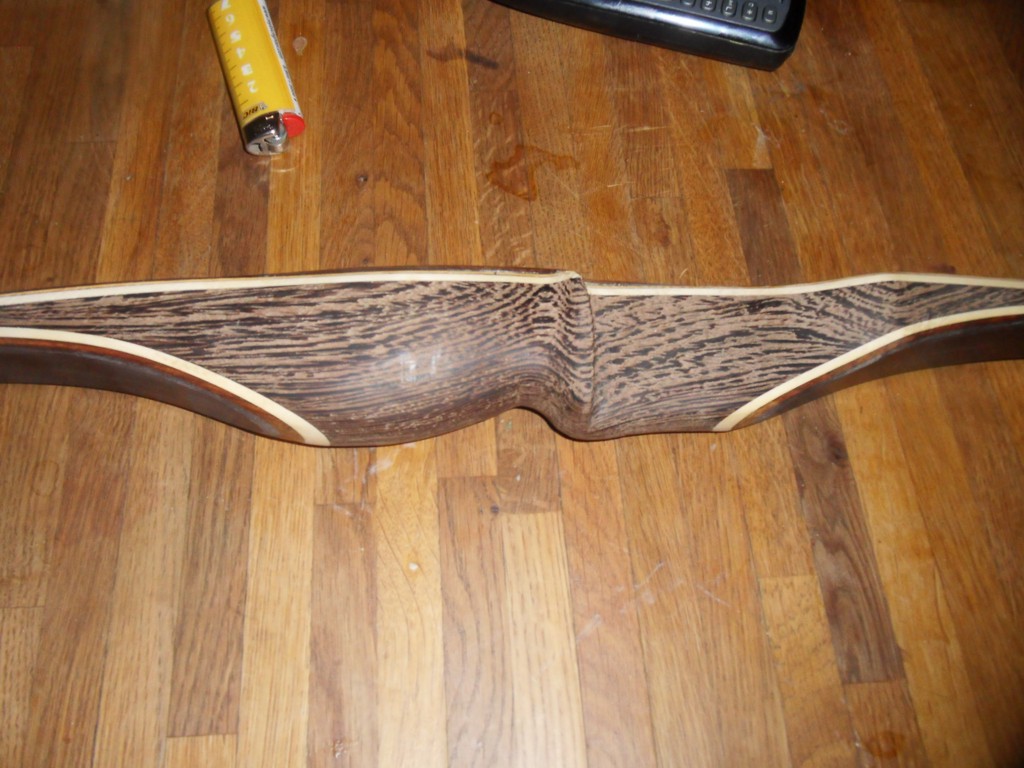

Er hatte heute frei (nach 9 Tagen Messe) und war fleißig. Der Griff ging richtig gut:
und das Zuggewicht sinkt auch langsam.

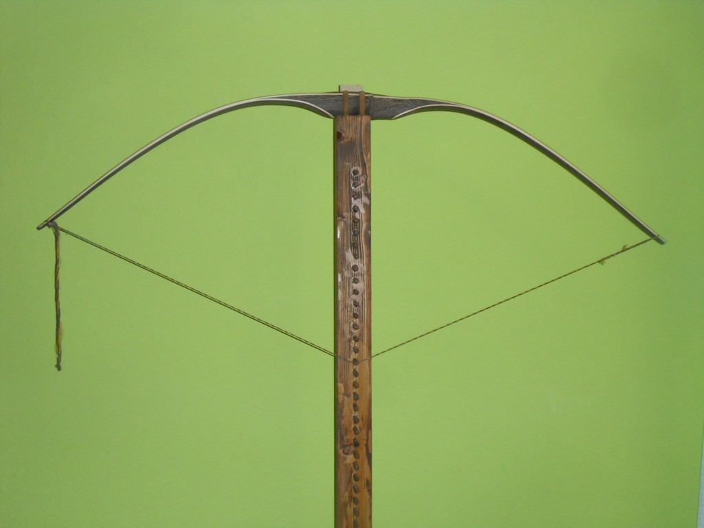

Aktuell sieht er auf dem Tillerstock so aus:
Er liegt allerdings nicht ganz mittig, aber rechts biegt er sich schon ziemlich arg anders als links, oder?
Und die Wurfarmenden sind wahrscheinlich auch noch zu steif.
Wir freuen uns auf Eure Antworten!

Na also, das schaut doch schon sehr gut aus. Die Wurfarmenden sehen immer noch etwas gar massiv aus auf dem Foto. Wie breit sind die denn jetzt noch und wo steht ihr mit dem Zuggewicht ?

1,2cm an den Kerben und 0,8cm ganz am Ende,
Zuggewicht liegt bei 26er Auszug bei 58lbs. Darf noch ein bißchen flöten gehen, aber mein Mann meint "schießbar". Die Feilerei hat ihm wohl ein paar lbs mehr Muckis besorgt...
Also, an den Enden noch etwas mehr weg und was sagst du zu dem Unterschied der beiden Wurfarme? Biegt sich der linke (oben) zu nah am Griff oder der rechte zu wenig griffnah oder ist das beides in der Toleranz?

das ist doch super! Das kann nur bedeuten das der Bogen richtig schnell wird!Bowster hat geschrieben:Also, ich würde ja sagen, der biegt nur direkt nach den Fadeouts.
Re: Glasexperiment.....
Bedeutet das, dass man bei Glaslaminaten keinen Halbkreistiller benötigt?

Sieht geil aus. Allerdings scheint mir die Biegung wirklich sehr begrenzt stattzufinden.

Nö, das kann bedeuten, dass zuwenig Holz arbeitet und der Rest bewegt werden muss. Ist aber auch abhängig von Auzugslänge und SehnenwinkelFrankster hat geschrieben:das ist doch super! Das kann nur bedeuten das der Bogen richtig schnell wird!Bowster hat geschrieben:Also, ich würde ja sagen, der biegt nur direkt nach den Fadeouts.
