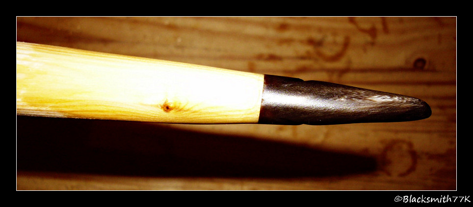

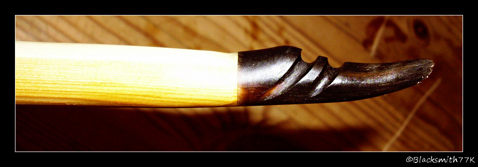

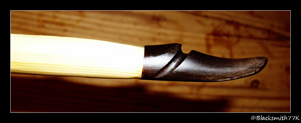

Die Nocken sitzen, sind eingeschliffen und gekerbt. Natürlich noch nicht gefinisht, das kommt erst, wenn der Bogen hält... logo! ::)
obere Nocke von der Seite
obere Nocke von unten
untere Nocke von der Seite
untere Nocke von unten
...jetzt muss erst eine passende 18 Strang FF oder gleichwertige Sehne gespeißt werden. Dacron wäre shice, weil die sich bei solchen Bögen auseinanderzieht wie ein Gummiband.
